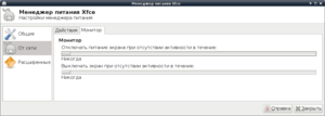

debian-7.9.0
ядро rt
в настройках "Яркость и блокировка" можно выставить "Выключать экран при простое..." на разное время (1 час максимально)
,но не отключается полностью...
встречаются разные предложения :
xset -dpms;xset s off
как команда в автозагрузке не срабатывает
наверно где то в настройках DM (gdm) прописывается :thinking:

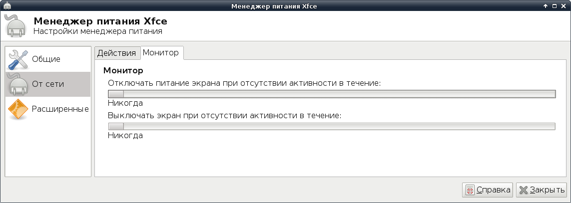

nkp, может так? :)
img.png (3357 просмотров) <a class='original' href='./download/file.php?id=145018&mode=view' target=_blank>Загрузить оригинал (44.86 КБ)</a>
Сообщения: 8167
Репутация: 1589
Re: Как это сделать в Linux
Сообщение nkp »
D.L. писал(а):nkp, может так
так я ж пишу - "Никогда" нетути))
есть только "1 час"

А какое значение в крайнем левом(минимальном) положении ползунков?
Сообщения: 8167
Репутация: 1589
Сообщение nkp »
D.L. писал(а):А какое значение в крайнем левом(минимальном) положении ползунков?
ползунков нет))
Сообщения: 8167
Репутация: 1589
Сообщение nkp »
видать мне попался debian без ползунков (сразу взрослый))

nkp, а какие настройки в ~/.config/xfce4/xfconf/xfce-perchannel-xml/xfce4-power-manager.xml ?
Сообщения: 8167
Репутация: 1589
Сообщение nkp »
!xfce
gnome
D.L.
Сообщения: 452
Репутация: 152
Откуда: Киров
Сообщение D.L. »
Тогда так:
gconftool-2 --get /apps/gnome-power-manager/timeout/sleep_display_ac
gconftool-2 --type int --set /apps/gnome-power-manager/timeout/sleep_display_ac 0
Сообщения: 8167
Репутация: 1589
Сообщение nkp »
D.L. писал(а):Тогда так:
спс, винт уже возле станка - завтра только попробую...
