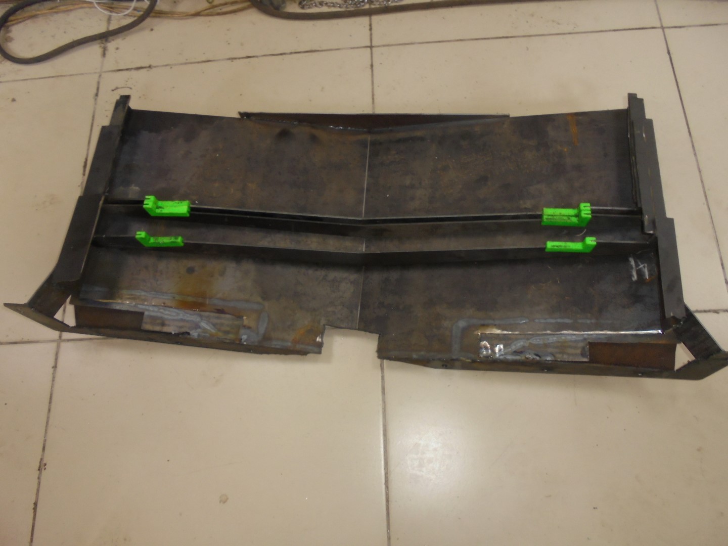

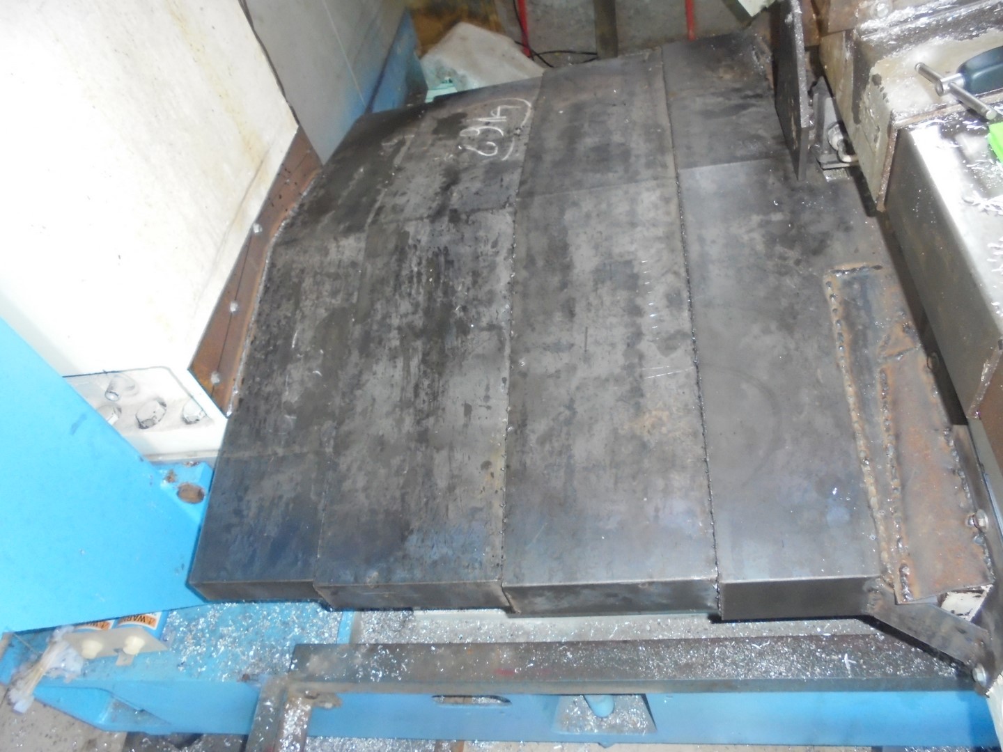

Дособирал защиту телескопическую и поставил на станок. Так как сделана из сталюку 3мм то можно на ней ходить.
DSC06099 (Копировать).JPG (5108 просмотров) <a class='original' href='./download/file.php?id=138573&mode=view' target=_blank>Загрузить оригинал (285.17 КБ)</a>
DSC06101 (Копировать).JPG (5108 просмотров) <a class='original' href='./download/file.php?id=138574&mode=view' target=_blank>Загрузить оригинал (191.22 КБ)</a>

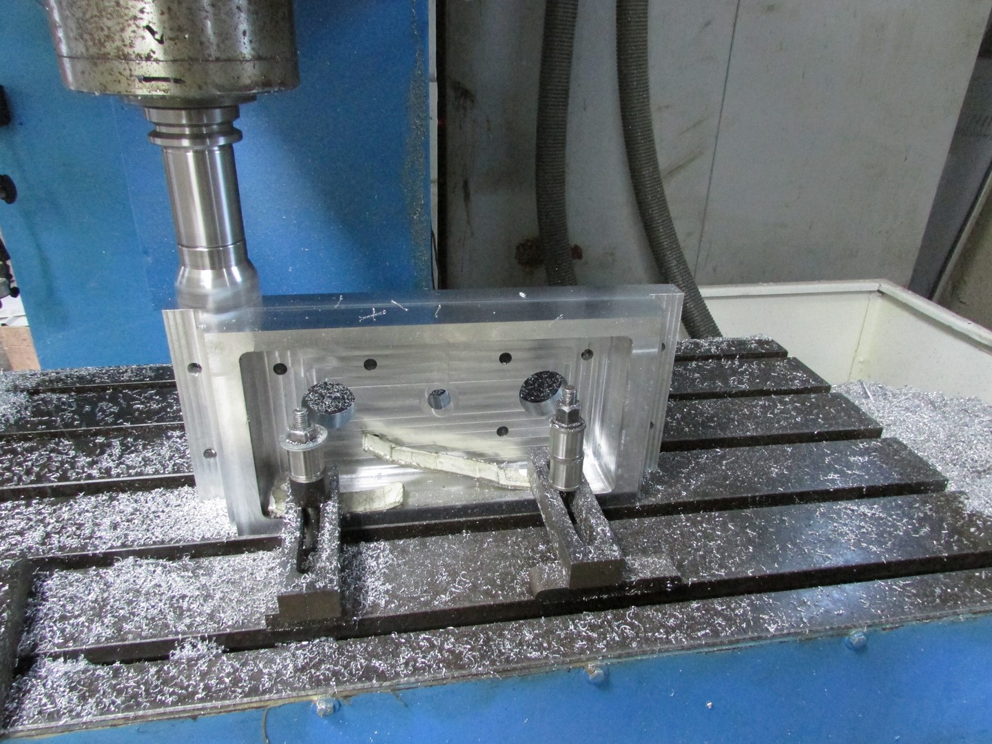

IMG_0123 (Копировать).JPG (4805 просмотров) <a class='original' href='./download/file.php?id=142232&mode=view' target=_blank>Загрузить оригинал (448.51 КБ)</a>
Делаем разные деталюшки. Заказчик много привозит заготовок из д16, а мы пилькаем под разное оборудование
