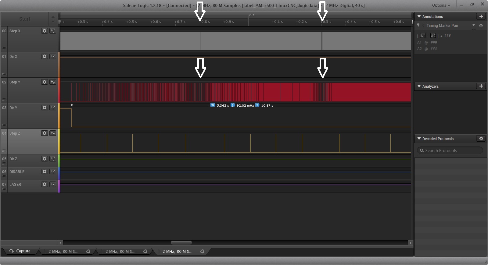

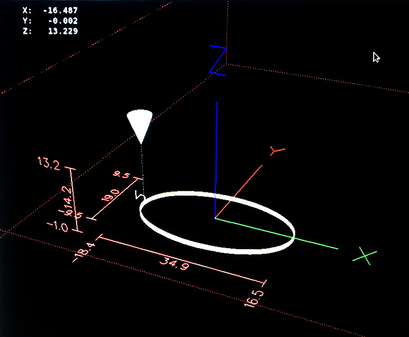

Привет всем и сразу извиняюсь за занудство :)
После успешной реализации контроллера на Orange Pi, начал исполнять тестовые УП.
И вот при исполнении УП вырезки небольшого эллипса,
услышал странные звуки приостановки или замедления ШД на определенных участках, где должно слышаться плавное повышение оборотов ШД оси X и уменьшение оборотов ШД Y.
Тогда решил я проверить логическим анализатором сигналы, выдаваемые контроллером.
Заметил на графиках артефакты, соответствующие моим первоначальным ощущениям.
Прогнал абсолютно ту же УП на контроллерах Mach3 и Grbl. На них никаких подобных артефактов не обнаружилось.
Итак, вот упомянутая траектория (фреза движется по эллипсу, плавно заглубляясь в материал с постоянной скоростью))
Траектория вырезания эллипса (1219 просмотров) <a class='original' href='./download/file.php?id=211260&mode=view' target=_blank>Загрузить оригинал (75.95 КБ)</a>
Вот те непонятные артефакты графика, отмеченные белыми стрелками
График сигналов контроллера на Orange Pi (1219 просмотров) <a class='original' href='./download/file.php?id=211261&mode=view' target=_blank>Загрузить оригинал (200.48 КБ)</a>

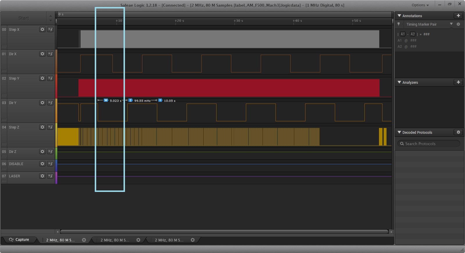

Для сравнения график выполнения той же УП на Mach3. Обратите внимание, что кроме ровных гребенок сигналов StepX и StepY, сигналы StepZ на этом графике расположены с идеально равными интервалами (я замерял средствами анализатора).
В то время, как на предыдущем графике интервалы какие-то хаотические.
График сигналов Mach3 (1219 просмотров) <a class='original' href='./download/file.php?id=211262&mode=view' target=_blank>Загрузить оригинал (95.16 КБ)</a>
Ну и чтобы вы имели представление о масштабе, покажу график всей УП и в голубой рамке тот интервал, что отображается на предыдущих графиках. А на визуализации траектории это приблизительно половинка эллипса.
График всей УП (1219 просмотров) <a class='original' href='./download/file.php?id=211263&mode=view' target=_blank>Загрузить оригинал (206.93 КБ)</a>
График всей УП
Итак, вопрос знатокам: что это за неожиданные замедления и приостановки ШД на практически равномерных участках траектории?
Заранее благодарен.

Курдль писал(а): Прогнал абсолютно ту же УП на контроллерах Mach3 и Grbl. На них никаких подобных артефактов не обнаружилось.
В лцнц имеют значение не только начальные настройки (hal/ini), но и настройки в гкоде (G64 и т.п.). Плюс, планировщик лцнц, всё-таки, отличается от Mach3, GRBL.
На графике сигналов с апельсинки видны плавные замедления и ускорения. Это значит, что эти замедления захотел сделать сам планировщик лцнц. А вот почему он это сделал, надо разбираться в настройках (hal, ini, гкод).

MX_Master писал(а): На графике сигналов с апельсинки видны плавные замедления и ускорения. Это значит, что эти замедления захотел сделать сам планировщик лцнц. А вот почему он это сделал, надо разбираться в настройках (hal, ini, гкод).
Да, я сразу заподозрил планировщик.
G-код - простое движение по дугам.
X-18.3937 Y1.9011 Z-0.0054 F500.
G02 X-16.4872 Y-0.0023 Z-0.0139 I0.002 J-1.905
G03 X-16.0481 Y-2.2328 Z-0.0204 I5.91 J0.005
X-15.1621 Y-3.8095 Z-0.0255 I6.476 J2.602
X-13.888 Y-5.2013 Z-0.0309 I7.164 J5.279
Что менять в ini-файле я ума не приложу. Максимальные ускорения?
Ну а в hal - тем более.

Курдль писал(а): Что менять я ума не приложу
Параметры G64 установи, у тебя просто планнер притормаживает на стыках - в начале кода - G64 P0.1 Q0.01 или типо того (P0.2 Q0.02) ...
Если слишком маленькие - он будет тормозить на стыках сегментов кода(как g61). если Q слишком большое - будет многогранники строить вместо окружностей при этом на их углах может притормаживать, если P слишком маленькое.
Пример ниже - в коде многоугольник и окружность, при этом параметрами g64 можно добиться как сглаживания многоугольника до окружности, так и из окружности получить многоугольник. нужно просто правильно ими воспользоваться.

Cvazist писал(а): Не хватает производительности процессора?
В линуксцнц это не так работает, там реалтайм - он бы в ошибку упал по превышении времени сервоцикла.

в коде p0.01, и в конфиге ускорения 100
не удивительно что он притормаживает при выполнении)

hmnijp писал(а): параметрами g64 можно добиться как сглаживания многоугольника до окружности, так и из окружности получить многоугольник. нужно просто правильно ими воспользоваться.
Ну да. Ну да...
В моем волшебном мире, где единороги кушают радугу и какают леденцами, я представлял, что каждый шаг ШД рассчитывается, как простая тригонометрическая функция. А вот надо же - на частотах в сотни килогерц наверное это не работает.
Я много лет понятия не имел про G64, т.к. Grbl и Mach3 выдавали траекторию по умолчанию, которая меня полностью устраивала.
Ну спасибо, буду упражняться с этой командой.
Кстати, имеющийся у меня п/п задает только P, но не Q {'G64 P0.01 '}
