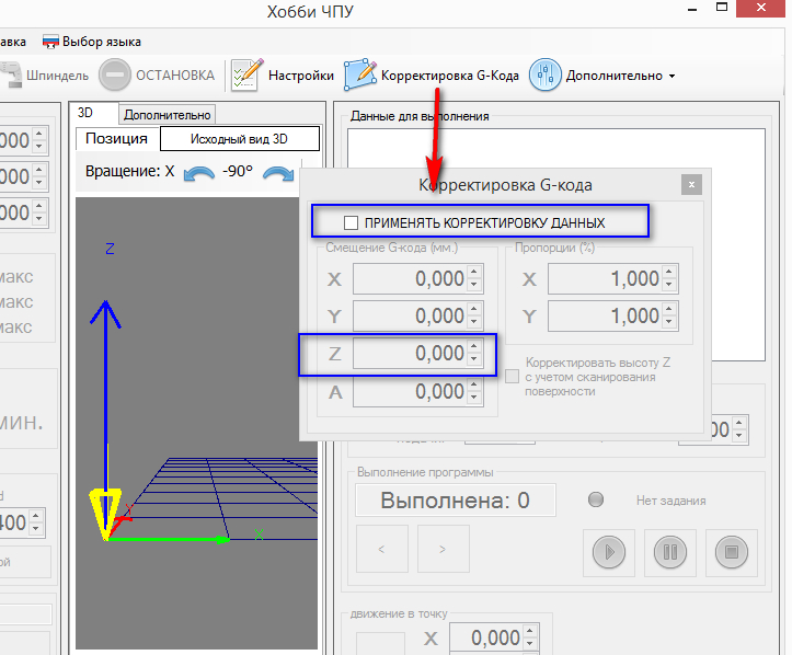

Schrodinger писал(а):selenur, программа работает отлично, но инструмент поставлю завтра - боюсь сломать :freak_in_action:
Пока нужно быть очень осторожным....
Желательно перед выполнением в воздухе проверять, выполнение.
Проверка делается просто:
2016-01-28_233628.jpg (1853 просмотра) <a class='original' href='./download/file.php?id=70062&mode=view' target=_blank>Загрузить оригинал (225.31 КБ)</a>
Просто поднимаем весь G-код по оси Z на пару мм.

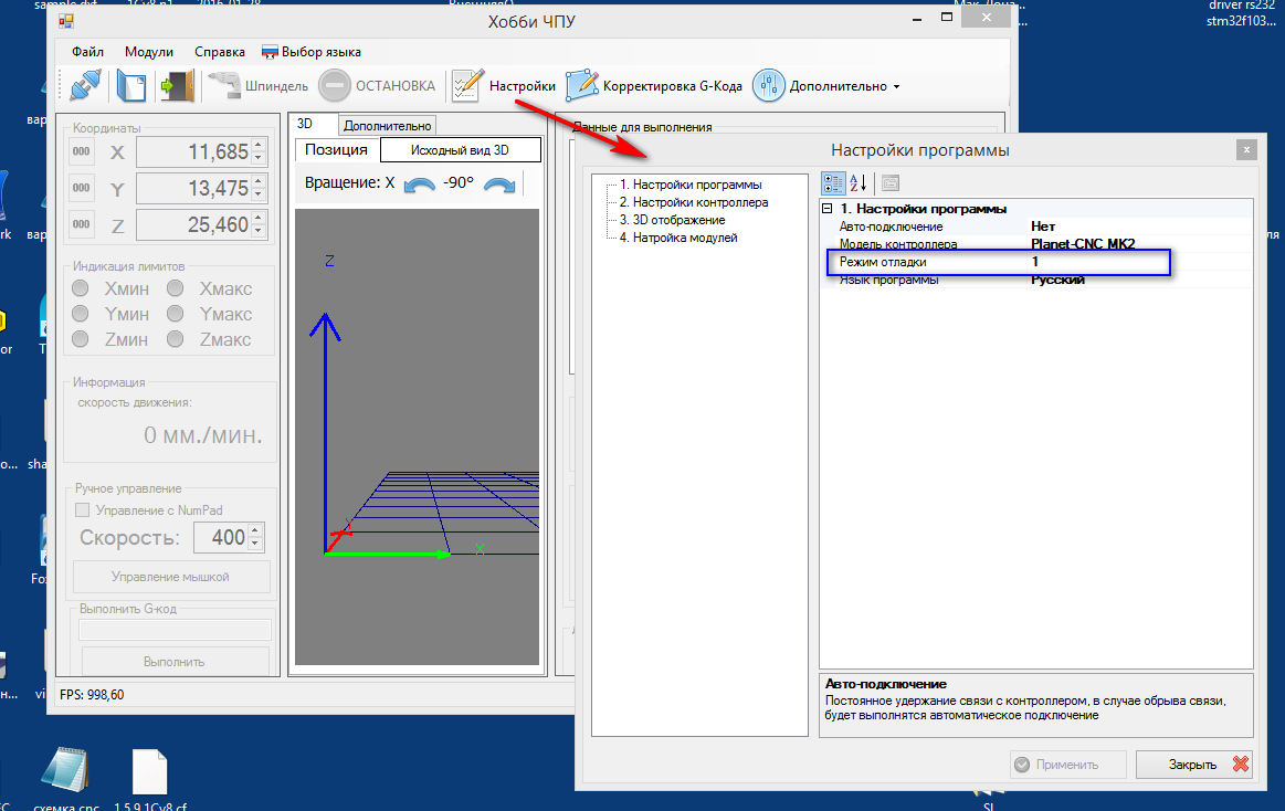

denis-ka - Вот новая версия программы с дополнительным ведением логов.
cnc.zip
(1.72 МБ) 366 скачиваний
Для активации ведения логов, включи в настройках отладку вот так:
2016-01-30_005327.jpg (1791 просмотр) <a class='original' href='./download/file.php?id=70177&mode=view' target=_blank>Загрузить оригинал (358.07 КБ)</a>
После этого подключись к контроллеру, и попробуй им по управлять в ручном режиме, хотя-бы секунд 30.
После этого в каталоге с программой появиться файл: debug.log с вот таким содержимым:
[2016-01-30T00:55:29.5402489+05:00] 01 FA 00 00 00 01 00 00 00 00 58 02 00 00 00 00 00 00 00 00 00 00 00 00 21 09 00 00 87 0A 00 00 E4 13 00 00 00 00 00 00 00 00 00 00 00 00 00 00 00 00 00 00 00 00 00 00 00 00 00 00 00 00 00 00

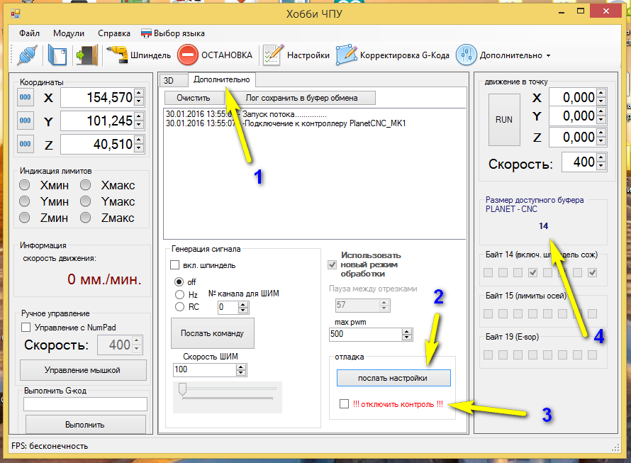

denis-ka - Вот новая версия:
cnc.zip
(1.72 МБ) 347 скачиваний
Попробуй сделать так:
1.png (1764 просмотра) <a class='original' href='./download/file.php?id=70200&mode=view' target=_blank>Загрузить оригинал (104.74 КБ)</a>
Подключись к контроллеру, открой вторую страницу "Дополнительно", и нажми кнопку послать настройки, и посмотри появилось ли в поле "Размер доступного места" число более нуля.
Если не появилось, попробуй установить флажок "!!! отключить контроль !!!", и посмотри изменилось ли значение в поле "Размер доступного места".
Re: Управление контроллером MK1 и MK2 (planet-cnc)
Добавлено: 30 янв 2016, 13:07
denis-ka
Подключился к контроллеру, при нажатии кнопки послать настройки ничего не происходит,
при установлении флага "!!! отключить контроль !!!" также ничего,
а при установлении флага "!!! отключить контроль !!!" и нажатии на кнопку послать настройки возникает число 14 в поле "размер доступного буфера"
в поле выполнение программы устанавливается "выполнена: 1677"
