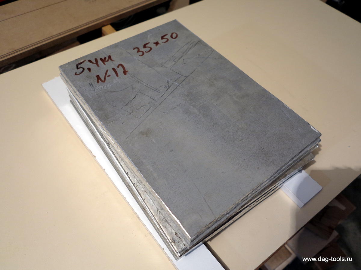

Доброго времени суток, дорогие форумчане!
Не знаю где еще писать, наверное выложу тут с соизволения ТС?
Все вы знаете что я давно занимаюсь обработкой алюминия (вернее цветного металла). И в частности именно дюралюминия Д16Т.
И тут задачка, покупал я его у своих поставщиков на рынке в Махачкале, горя не знал. Пока в один прекрасный день мне не подсунули разнобой.
Вот тут то и началась моя проблема, в одном материале резьбы крошатся. В других они идеальные! Один вид материала мягкий, липкий и подается обработке не ахти.
Тогда как другой, супер. При обработке как по маслу, глянцевый после фрезы, да и анодируется такой вид на ура. И при этом успел еще заметить, что твердый и глянцевый он двух видов.
1. Так хорош.
2. Второй совсем как компакт диск блестит после фрезы.
Теперь вопрос что это было?
1. Алюминий?
2. Дюраль Д16?
3. Дюраль Д16Т?
4. Или что то из серии В95Т1?
До обработки.
IMG_6833.JPG (4650 просмотров) <a class='original' href='./download/file.php?id=139024&mode=view' target=_blank>Загрузить оригинал (262.74 КБ)</a>
IMG_6834.JPG (4650 просмотров) <a class='original' href='./download/file.php?id=139025&mode=view' target=_blank>Загрузить оригинал (255.69 КБ)</a>
IMG_6835.JPG (4650 просмотров) <a class='original' href='./download/file.php?id=139026&mode=view' target=_blank>Загрузить оригинал (274.63 КБ)</a>
После обработки.
IMG_7089.JPG (4650 просмотров) <a class='original' href='./download/file.php?id=139028&mode=view' target=_blank>Загрузить оригинал (284.97 КБ)</a>
IMG_7091.JPG (4650 просмотров) <a class='original' href='./download/file.php?id=139029&mode=view' target=_blank>Загрузить оригинал (378.79 КБ)</a>
IMG_7092.JPG (4650 просмотров) <a class='original' href='./download/file.php?id=139030&mode=view' target=_blank>Загрузить оригинал (266.36 КБ)</a>
IMG_7093.JPG (4650 просмотров) <a class='original' href='./download/file.php?id=139031&mode=view' target=_blank>Загрузить оригинал (335.8 КБ)</a>
IMG_7094.JPG (4650 просмотров) <a class='original' href='./download/file.php?id=139032&mode=view' target=_blank>Загрузить оригинал (331.36 КБ)</a>
Вот как теперь мне его понять, как узнать чем я пользовался? Есть какой нибудь народный метод для установления личности. Ежели я данный продукт покупал no name?
P.S. Куски мелкие остались еще в наличии.
С ув. Магомед.

Добавлено: 15 май 2018, 13:14
bass
А вы возьмите образец. Например знаете что точно Д16Т.
И материал который хотите проверить.
Ударьте углом эталона по углу проверяемого материала.
Если вмятины одинаковые - это Д16Т.
