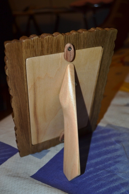

Доделал фоторамку

Сообщение ZONG »
Расскажи чем покрывал, какой лак, был ли ворс?

Re: ЧПУ станок 2500х1500х250.
Сообщение Romanych »
ZONG писал(а):Расскажи чем покрывал, какой лак, был ли ворс?
приветствую. Лак: итальянский Ica, матовый. Ворс был небольшой. убрался обычной посудной губкой, жесткой стороной.

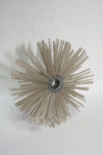

Сообщение NikolayUa24 »
Romanych писал(а): убрался обычной посудной губкой, жесткой стороной.
Наверное, лучше было бы использовать абразивно-полимерные щетки для шлифовки дерева, зернистость бывает от 80 до 600 и диаметром 80мм
80 (4363 просмотра) <a class='original' href='./download/file.php?id=66657&mode=view' target=_blank>Загрузить оригинал (67.71 КБ)</a>
80
600 (4363 просмотра) <a class='original' href='./download/file.php?id=66658&mode=view' target=_blank>Загрузить оригинал (69.59 КБ)</a>
