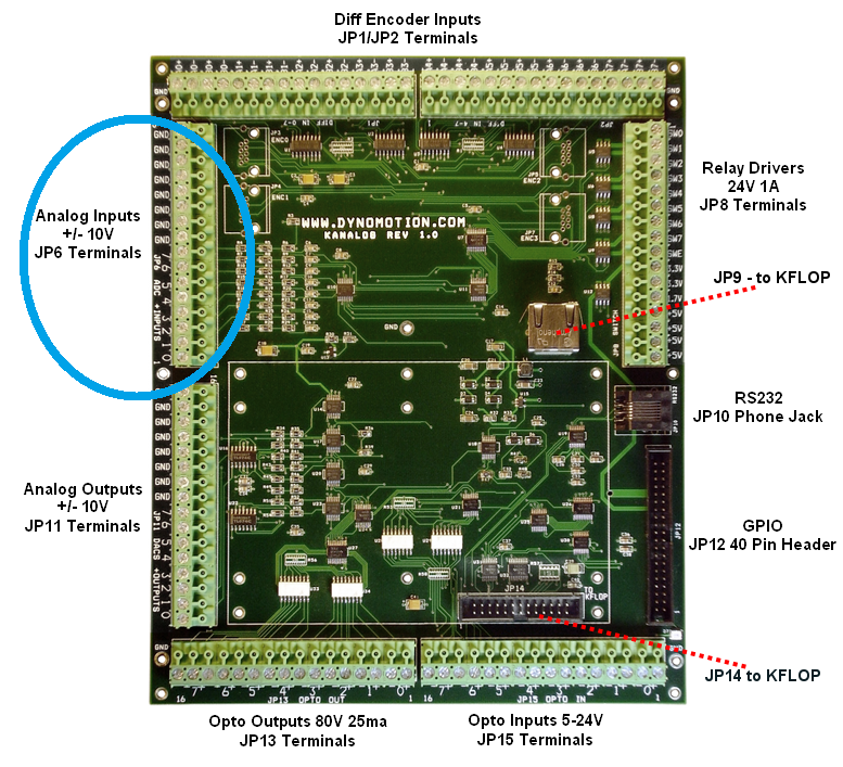

ukr-sasha писал(а): Хотя в качестве датчиков ОС можно использовать и резольверы, если есть у кого. ;)
У меня есть болгарские постоянники с резольверами :D . Возник вопрос в подключении. Вот мануал по подключению http://dynomotion.com/Help/Resolver/Resolver.htm Я правильно понял, что для подключения резольверов к Kanalog необходимо воспользоваться аналоговыми входами +-10В JP6?
Kanalog500JP.png (2716 просмотров) <a class='original' href='./download/file.php?id=63149&mode=view' target=_blank>Загрузить оригинал (796.72 КБ)</a>
ukr-sasha
Сообщения: 3401
Репутация: 2181
Откуда: Киев, Украина
Re: Ввод в эксплуатацию ЧПУ системы на основе контроллера Kf
Сообщение ukr-sasha »
Похоже на то.

rz90
Сообщения: 31
Зарегистрирован: 27 май 2014, 08:33
Репутация: 4
Откуда: Екатеринбург
Сообщение rz90 »
Вроде бы получилось подключить резольверы как нужно, добрался до ПИД регулирования, но возникла проблема. Сигнал на двигатель подается только когда пропорциональная составляющая больше или равна 1, а необходимо меньше, так как возникают колебания. Но когда ставишь значения в поле Feed Forvard, например V=1 F=0.1 то ограничения с пропорциональной составляющий исчезают.
