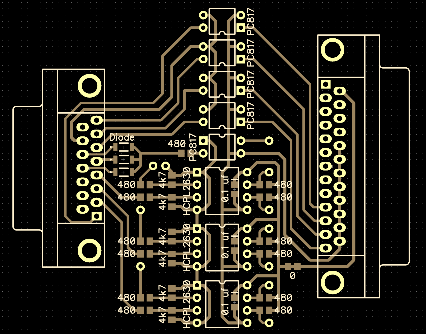

Добавлено: 26 фев 2015, 12:01
Нарисовал вчера простенькую платку опторазвязки для синей платы NCStudio по схеме из #419 поста: http://www.cnc-club.ru/forum/viewtopic. ... 00#p172328
2015-02-26 13-51-44 Скриншот экрана.png (3375 просмотров) <a class='original' href='./download/file.php?id=43922&mode=view' target=_blank>Загрузить оригинал (202.8 КБ)</a>
Некоторые проводники придется припаять вручную. Нарисовал вот здесь в виде дорожек на второй стороне:
2015-02-27 12-53-45 Скриншот экрана.png (3339 просмотров) <a class='original' href='./download/file.php?id=43986&mode=view' target=_blank>Загрузить оригинал (259.14 КБ)</a>
Сейчас вырезал, вечером спаяю.
2015-02-26 13-40-56.JPG (3375 просмотров) <a class='original' href='./download/file.php?id=43919&mode=view' target=_blank>Загрузить оригинал (802.22 КБ)</a>
2015-02-26 13-40-43.JPG (3375 просмотров) <a class='original' href='./download/file.php?id=43920&mode=view' target=_blank>Загрузить оригинал (866.62 КБ)</a>
Прикрепляю чертеж (вид со стороны меди):
опторазвязка ncstudio.dxf
(939.53 КБ) 980 скачиваний
Проверить в работе, к сожалению не смогу.
Отправлю одному из покупателей - пусть он пробует.
Отправлю ему так же просто переходник, посмотрим, что будет в плане помех.
