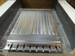

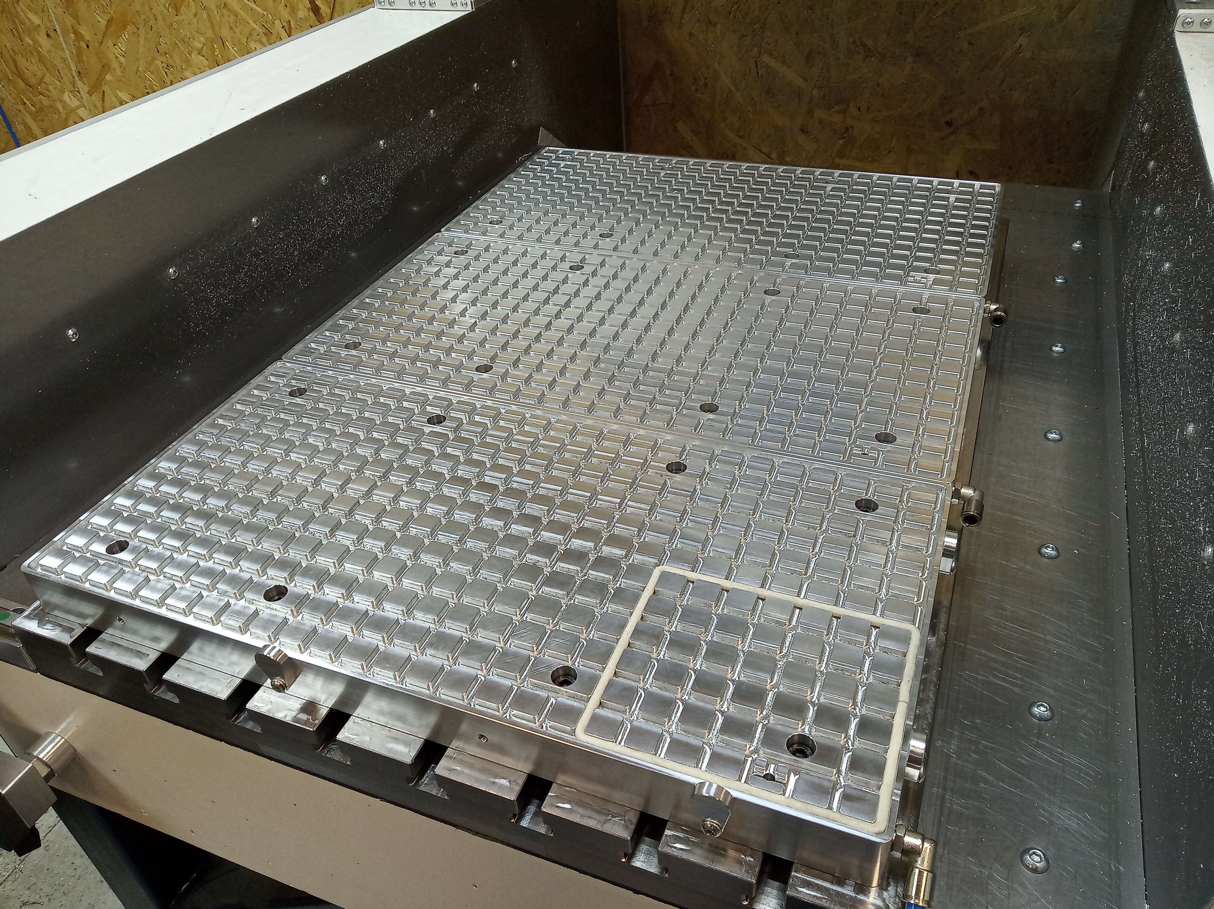

Сделал себе вакуумный стол.
Давно облизывался, глядя на Макса, и вот сподобился и я :D
Стол наборный из трех независимых частей, к каждой своя трубка идет.
Все три части перекрывают полностью поле станка.
Стол из В95Т, 38 мм толщиной, под резинку 5 мм.
Насос 2НВР-5ДМ
Мотор насоса подключен через частотник, управление включением-выключением с контроллера, так ж есть возможность управления с обычной физической кнопки.
В вакуумную магистраль воткнул датчик вакуума, его сигнал завел в частотник, после достижения достаточной глубины вакуума насос скидывает обороты до 36 Гц примерно, что весьма снижает шум от него.
Так же сигнал о разгерметизации завел в ЧПУ, теперь станок в случае если вакуум задействован следит за наличием вакуума.
Если вдруг по какой-либо причине вакуум падает, выполнение УП останавливается с выводом предупреждения, надеюсь это поможет в случае нештатной ситуации.
В целом, доволен как слон))
Надо теперь небольшой отдельный столик сделать 200*200 или около того для всякой мелочевки, но это уже позже малость...

Георгий,станину сверлил или на клею хозяйство к станине приладил?

подскажите, как в таких столах организована защита от стружки вакуумных каналов?

Chili писал(а): ↑ Георгий,станину сверлил или на клею хозяйство к станине приладил?
не, ничего не сверлил, везде закладные стоят
hohol_62 писал(а): ↑ подскажите, как в таких столах организована защита от стружки вакуумных каналов?
Защиты нет, перед использованием надо пылесосить и протирать хорошо.
Скрытых каналов по сути нет, кроме одного короткого отверстия в стенке, все остальные на виду и в этом плане проще.

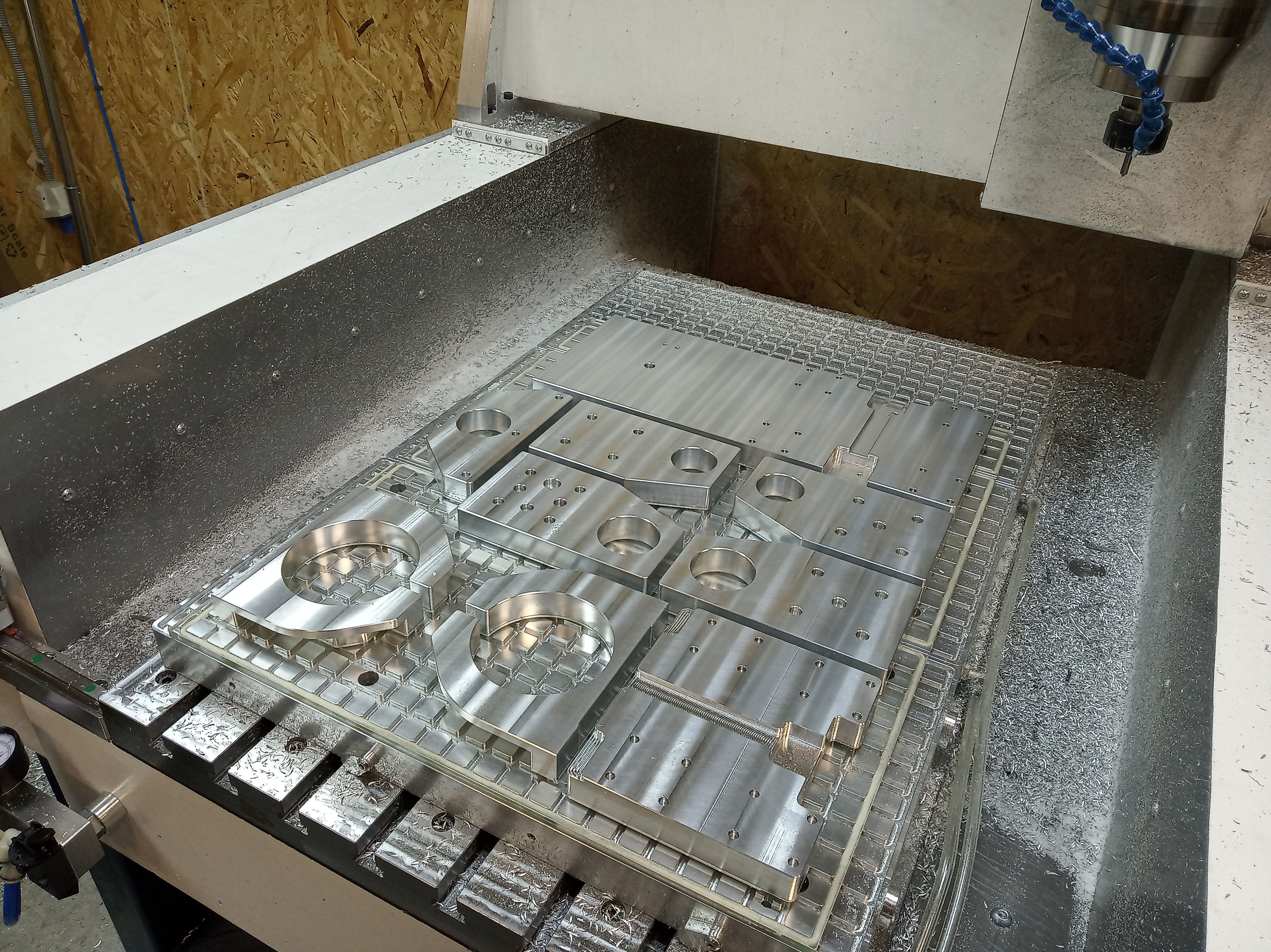

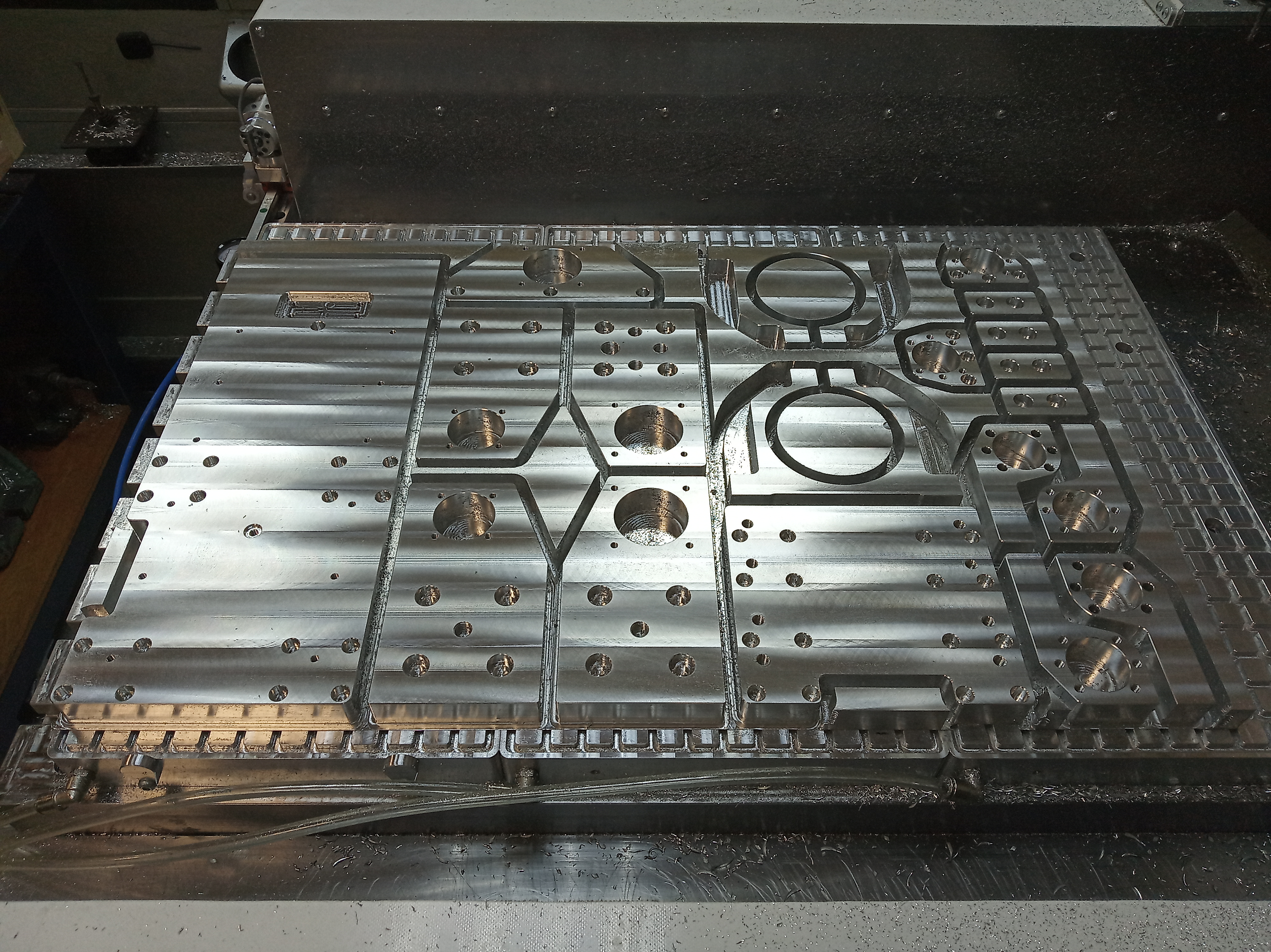

hohol_62 писал(а): ↑25 мар 2021, 11:02 еще глупый вопрос...
если потребуется снять-поставить такой стол, его после установки пропылить нужно будет (плоскость)?
Зависит от геометрии станка и требуемой точности.
Если все не совсем плохо, то нет такой необходимости.
Запилил комплект деталей на столе, все получилось вполне неплохо.
В ложементах держит даже некрупные детали с малой площадью прижима, вроде хомутов.
В общем, я доволен)

Umnik писал(а): ↑ Запилил комплект деталей на столе, все получилось вполне неплохо.
Вапрос,ты детали не на сквозь делал?
просто такие вакумные сталы не создаю больще вакума,если где брещ
