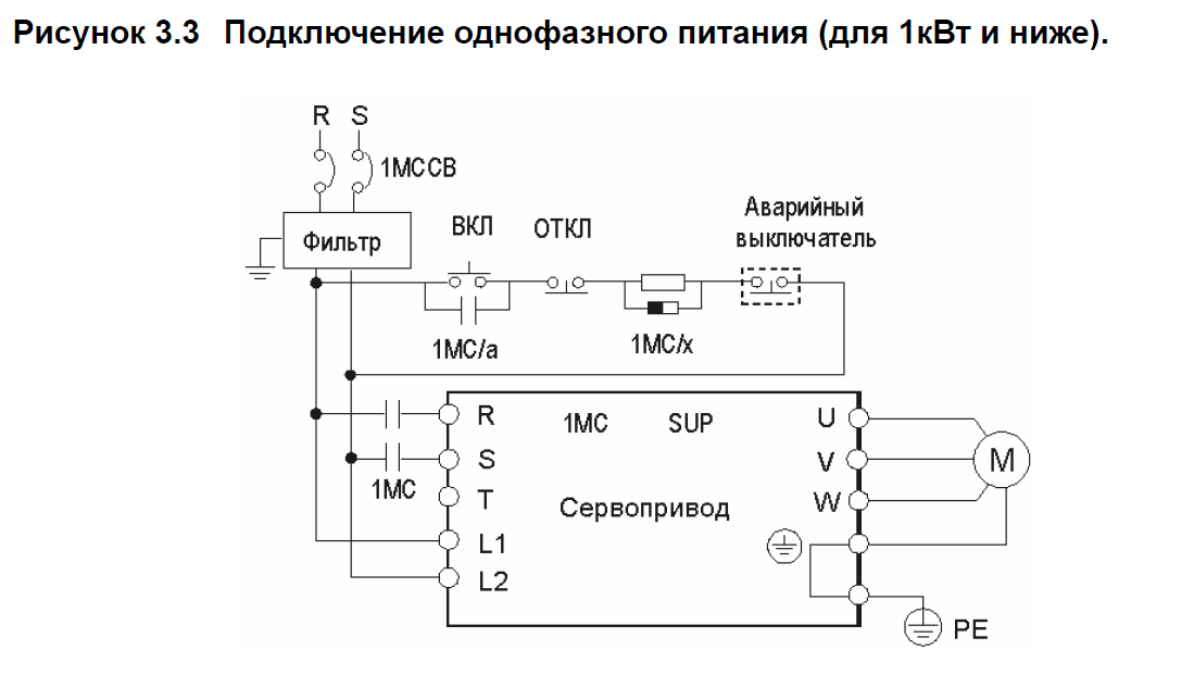

Ребята, выручайте!
У меня скоро кукуха поедет :freak:
Решили забить болт временно на "безопасность" и отключили идущий сигнал с готовности сервы (там ещё та фантастика: 24в зашли в ось Х готовность+, минус пошел через НЗ кнопку на датчике высоты инструмента типа аварийного стопа и зашла в готовность- оси Z, а по идее должно бы в + заходить, так что с готовности+ пошло в шпиндельную серву на общую клему реле и тут уже выходя из реле, заходит в готовность- оси У, а с готовность+ шло на реле, которое запускалось через раз. Менял на оси Z местани проводку, что бы получилось последовательно, но картина не изменилась).
Подали 24в на реле, куда через раз доходили 24в.
При инициации всё запускается, но ось Х вываливается в ошибку по недонапряжению, хотя до этого работал и не ругался, когда удавалось выловить эти 24 вольта.
При этом напряжение 220 в порядке на входе в серву. Только подключены вводы R T, а не R S, как на схеме. (даже силовые клеммы перекидывал - безрезультатно / если вернуть всё, как было, то ошибки не будет, только не понятно когда соизволит запуститься станок.)
Первая фотография ошибки оси Х, а вторая рабочая Z и У тоже. (на каждую серву заведено 2 упр. сигнала - это ±10в и Enable - ServoON, только и Enable через реле организовано, которым управляет SW0 с КАналога, т.е. серва готовность 24в подается через реле на Enable)
Если что, то в настройки сервы не лазил - стрёмно! :?
asd-a_user_manual_ru0.pdf
(8.99 МБ) 173 скачивания
20220118_102231.jpg (2922 просмотра) <a class='original' href='./download/file.php?id=201215&sid=f3e0ec47cc0e88522ad45bd4db367e55&mode=view' target=_blank>Загрузить оригинал (3.58 МБ)</a>
20220118_102255.jpg (2922 просмотра) <a class='original' href='./download/file.php?id=201214&sid=f3e0ec47cc0e88522ad45bd4db367e55&mode=view' target=_blank>Загрузить оригинал (3.54 МБ)</a>
20220118_105144.jpg (2922 просмотра) <a class='original' href='./download/file.php?id=201219&sid=f3e0ec47cc0e88522ad45bd4db367e55&mode=view' target=_blank>Загрузить оригинал (2.75 МБ)</a>
Screenshot 2022-01-18 105714.png (2919 просмотров) <a class='original' href='./download/file.php?id=201220&sid=f3e0ec47cc0e88522ad45bd4db367e55&mode=view' target=_blank>Загрузить оригинал (50.54 КБ)</a>
Screenshot 2022-01-18 105929.png (2919 просмотров) <a class='original' href='./download/file.php?id=201221&sid=f3e0ec47cc0e88522ad45bd4db367e55&mode=view' target=_blank>Загрузить оригинал (33.59 КБ)</a>

Евжений
xenon-alien писал(а): При этом напряжение 220 в порядке на входе в серву. Только подключены вводы R T, а не R S, как на схеме.
У меня было такое на замученных жизнью драйверах. Тоже была ошибка по напряжению. Просто перекидывал на другую клемму, помогало. Не один раз.

Взял диод, резистор, что бы посмотреть, что на выходе DO1 показывает при готовности.
И угадаете, что показывает...
Так как клемма реле на землю подключена, то я диод подключил к +24в.
На выходе оси У готовность- светит, на + светит (проходит), на готовности шпинделя тоже ОК (реле же). на Z тоже всё норм и светит а вот до Х не доходит.
Так что получается что с самим сервопаком что-то не так. Или же с его выходом DO1 на сколько я понимаю. Могу и ошибаться.
Пока тыкал светодиодом, появились и 24в, которые гуляют. Так что спокойно уехал по домам и никакой ошибки...
Ничего не пойму... :thinking:
Правда входящий сигнал на DO1 28в с хвостиком. Может он и погубил" его...
Евжений писал(а): Просто перекидывал на другую клемму, помогало. Не один раз.
Что именно? с R T на R S? Входное питание силовое?
Этого я не пробовал, так как клеммник на соплях. Ещё раз разожму и он развалится.
Короче пипец веселуха....
Re: Пуско-наладка, LinuxCNC + MESA 7i76E и другое
Добавлено: 18 янв 2022, 15:19
Евжений
xenon-alien писал(а): R T на R S? Входное питание силовое?
Да, просто менял местами. Как именно хз, там без разницы.
Входы-выходы должны быть ещё лишние. Переназначить можно, если те которые подключены сдохли. Либо внутрь залезть. Там оптопара скорее всего.

Mr. Mass
Проверьте какое напряжение на DC шине и сколько сама серва показывает это значение, в идеале они должны совпадать. Или само напряжение на входе *1,4 если нет желания потрошить сервопак.
