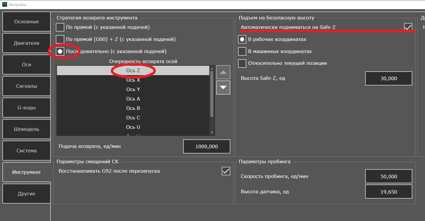

StavRos
Argentum47 писал(а):И что отправка в машинный ноль сначала поднимает Z тоже здорово
Это ж настраивается :)

Argentum47
До этого в машинный ноль ехали одновременно все оси и я не помню такой настройки, у меня только по стопу, окончанию и привязке инструмента Z до 70 поднимался по настройкам.
Re: PUMOTIX – вопросы и ответы по системе ЧПУ
Добавлено: 03 фев 2020, 18:56
StavRos
Argentum47 писал(а):До этого в машинный ноль ехали одновременно все оси и я не помню такой настройки, у меня только по стопу, окончанию и привязке инструмента Z до 70 поднимался по настройкам.
Действительно, именно прямой настройки такой нет. Но у меня выставлено вот так:
Снимок.JPG (2816 просмотров) <a class='original' href='./download/file.php?id=176148&mode=view' target=_blank>Загрузить оригинал (155.88 КБ)</a>
и работает при поиске баз в последовательности Z - X - Y. Видимо, совокупность указанных настроек даёт такую очерёдность. Если неправ, меня поправят.
Кстати, обновился и вижу новые опции в настройках. Это хорошо. Но S-кривую в этот раз не завезли :( Надеюсь, в ближайшем обновлении она появится...

pm_dev
Борис, вероятнее всего Argentum47 имел ввиду холостой переезд в машинный ноль (кнопка "В маш. ноль" в блоке "Управление осями" на главном экране), а не поиск баз. Вы совершенно верно описали один из вариантов настройки поиска баз (homing). В предыдущей версии ПО действительно холостой переезд в машинный ноль был без предварительного подъема на безопасную высоту. В новой версии мы переработали логику работы этой кнопки. Теперь в машинный ноль едут только те оси, для которых был выполнен поиск баз (так как только в этом случае системе точно известно, где этот машинный ноль по оси находится). Плюс подъем на безопасную высоту перед переездом (естественно, если по Z тоже было выполнено базирование). Мы вынесли всю эту логику в макрос M118, который может быть отредактирован пользователем по необходимости.
Также ранее мы вынесли логику работы кнопки "Базирование" (кнопка была переименована в последнем обновлении и раньше называлась "Отправить на базу и обнулить") в макрос М114. И в новой версии - логику работы кнопок базирования одной оси с иконкой домика в макрос M119. Поэтому поведение функции "Поиск базы" теперь тоже можно отредактировать на свое усмотрение.
