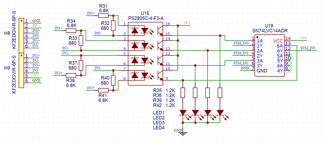

MX_Master писал(а):Номиналы резисторов буду подбирать на готовой, но тестовой плате.
про входы. сегодня спам упал как раз на тему: https://www.terraelectronica.ru/news/5991 читать до рекламы интегральных решений :) там есть номер ГОСТа. номиналы резисторов у мицубисей и яскавы для PS2801/PS2805
R1=470, R2=5.6K(0.5W, 1210 с теплоотводом на полигоны на плате)
R1=680, R2=6.8K(1210)
R1=680(параллельно с керамическим конденсатором), R2=5.6K(0.25W, с проволочными выводами, торчат вертикально)

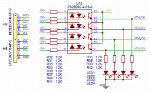

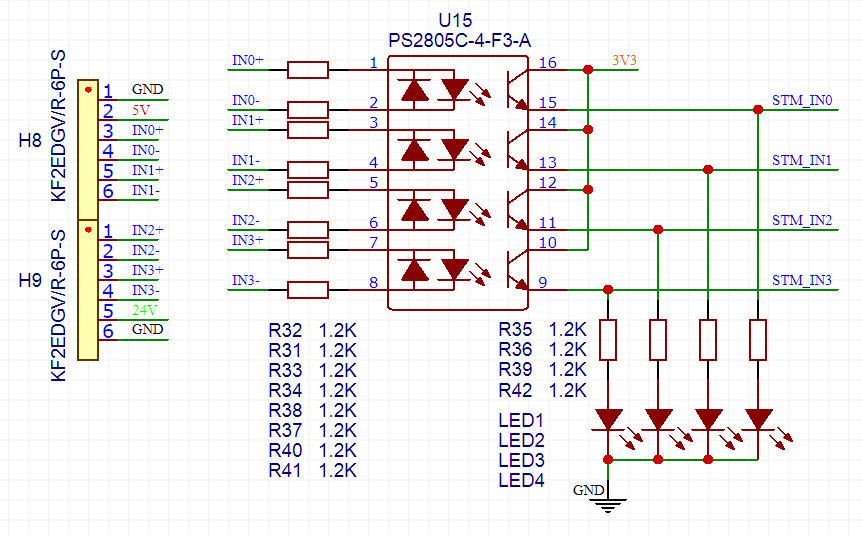

Давайте плавно перейдём к слайдам :) Тапки, яйца и помидоры однозначно приветствуются. На слайде предположительно изолированный вход. Слева 12-ти пиновый разъём. 24V взято прямо со входного питания. 5V/3V3 взяты с понижающих DC-DC. Контакты STM_INx идут напрямую на лапки STM'ки. В настройках STM'а указанные пины подтянуты к земле внутренними резисторами. Что в данном случае может пойти не так? :hehehe:

В данном случае из-за отсутствия нагрузочных резисторов параллельно светодиодам помехи будут периодически подсвечивать оптроны, т.е. могут быть ложные сработки...
Посмотри по ссылке merkwurdigliebe выше, как делается...
Триггер Шмидта тоже кстати не лишний, т.к. вход по сути аналоговый и в момент перехода через зону неопределенности лог. уровней может быть дребезг...

Это какая же наводка нужна чтобы зажечь светодиод ???
Сообщения: 3653
Re: Плата развязки для LinuxCNC (Ethernet + STM32)
Cvazist, а ты представь, что у тебя в общем коробе метров 5 кабеля через весь станок к концевику идет :)

Да. Если в ящике плохое заземление, то концевики начинают сходить с ума.
Немного подправил. Где ещё может зарыться собака?

У помех импульсы короткие. Ты просто не увидишь эту вспышку.
