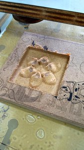

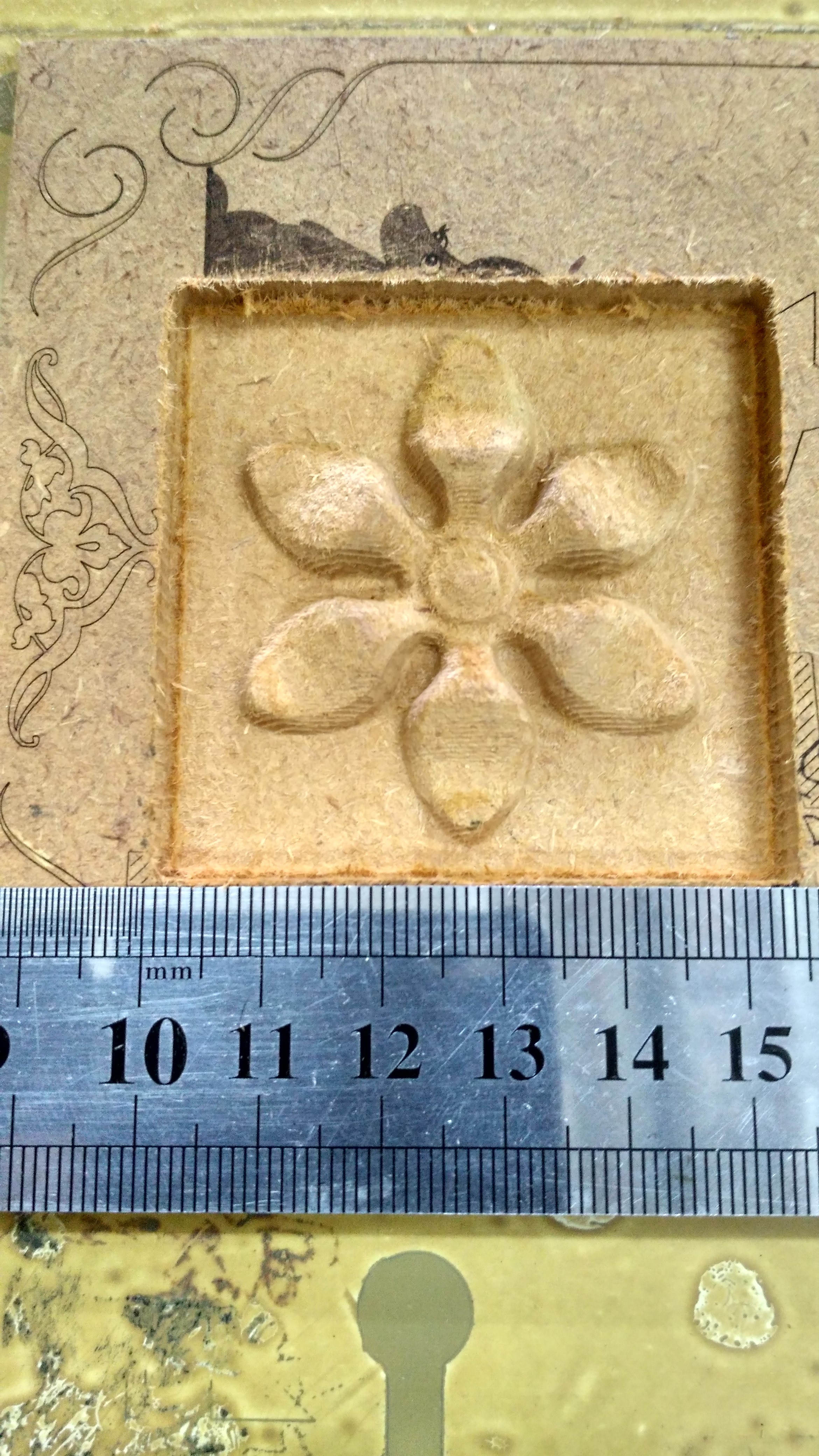

Проба обработки 3д (МДФ) , сильно не кретикуйте.
Видео- https://cloud.mail.ru/public/Jfsv/nHuJzSnwG
IMG_20171101_093612_HDR.jpg (5865 просмотров) <a class='original' href='./download/file.php?id=123537&mode=view' target=_blank>Загрузить оригинал (1.93 МБ)</a>
IMG_20171101_110834_HDR.jpg (5865 просмотров) <a class='original' href='./download/file.php?id=123538&mode=view' target=_blank>Загрузить оригинал (1.59 МБ)</a>

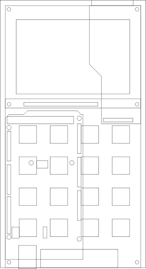

Не знаю когда смогу сделать корпус для пульта. Выложу не законченый чертеж, может кому-нибудь поможет.
Untitled-2.cdr
Файл для CorelDRAW X3.
(27.93 КБ) 1062 скачивания
