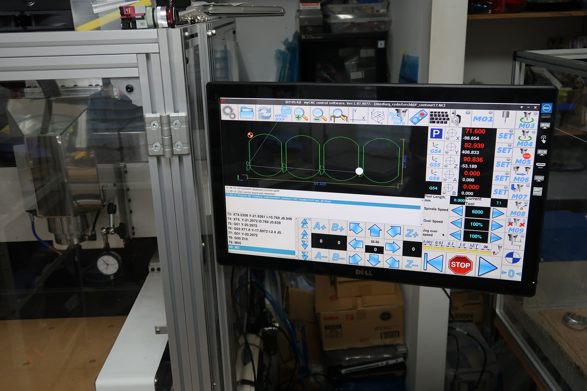

подвесил наконец монитор на подвижной лапе, стало удобнее, а то раньше стоял где придется.
теперь осталось куданить е-стоп подвесить, а то тоже болтается где не поподя :hehehe:

evgenyjp писал(а):теперь осталось куданить е-стоп подвесить, а то тоже болтается где не поподя
Правильно сделать несколько жестко закрепленных. Иначе ,если случись что, то одной рукой не нажать.
