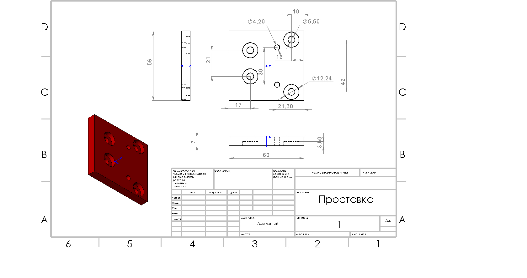

Из новостей:
1. Плюнул и решил поставить на питание драйверов нормальный блок питания с напряжением в 48В. В начале выбрал китайский ноунейм. Потом подумал, подумал и решил, что пожечь драйвера за 120$ сэкномив 20$ на блоке питания, не очень хорошая идея. Остановился на MeanWell. Опять таки, обратил внимание на разброс цен, от 170 юаней до 280 юаней. Присмотрелся к фотографиям и сравнил фото с официального сайта, в общем - те что подешевле - явная подделка. На выходе, остановился на БП MeanWell SE-450-48, цена его на таобао выходит в 42$.
Так же мне прислали из одной фирмы расчёт стоимости изготовления моих деталек... 200$. Сказать, что я офигел, ничего не сказать. 200$, Карл! За что?
В результате ищу другое место. В принципе, единственным критичным узлом, который нужно сделать из алюминия, и сделать хорошо, является проставка под зеркало оси X. Её конечно можно сделать из фанеры, проклеив хорошенько эпоксидкой или столярным клеем, но мне кажется, потеряется жёсткость и зеркало будет "играть".
Держатели ламелей вполне можно сделать из фанеры, нагрузки там смешные :)
Держатели столика - тоже можно сделать из фанеры, усилив с двух сторон металлическим уголком или вообще, спрятать один уголок внутрь, залив это всё дело эпоксидной смолой.
PS. Кто нибудь знает, где на Украине можно за недорого сделать простейшую детальку:

arkhnchul
Сообщения: 1754
Репутация: 339
Откуда: москва
Re: Лазерный резак 40W по тонкой фанере 1000x700
Сообщение arkhnchul »
def писал(а): единственным критичным узлом, который нужно сделать из алюминия, и сделать хорошо, является проставка под зеркало оси X
то место не является критичным ну вот вообще никак) Нагрузок можно сказать нет, зеркало юстируется в широких пределах.
def
Сообщения: 1068
Зарегистрирован: 28 сен 2015, 14:43
Репутация: 92
Настоящее имя: Антон
Сообщение def »
Может вы и правы.
Сейчас вроде договорился с одним товарищем. Если сделает из люминия - будет из люминия. Если не сделает, вырежу из фанеры, покрашу чёрным и скажу, так и было задумано :)

kupidon
Сообщения: 77
Зарегистрирован: 10 окт 2016, 10:02
Репутация: 19
Сообщение kupidon »
def писал(а):PS. Кто нибудь знает, где на Украине можно за недорого сделать простейшую детальку:
И сколько просят за подобное, если не секрет?

def
Сообщения: 1068
Репутация: 92
Сообщение def »
Пока не знаю. Ещё никто не согласился :( Все говорят о партиях от 100 штук...
