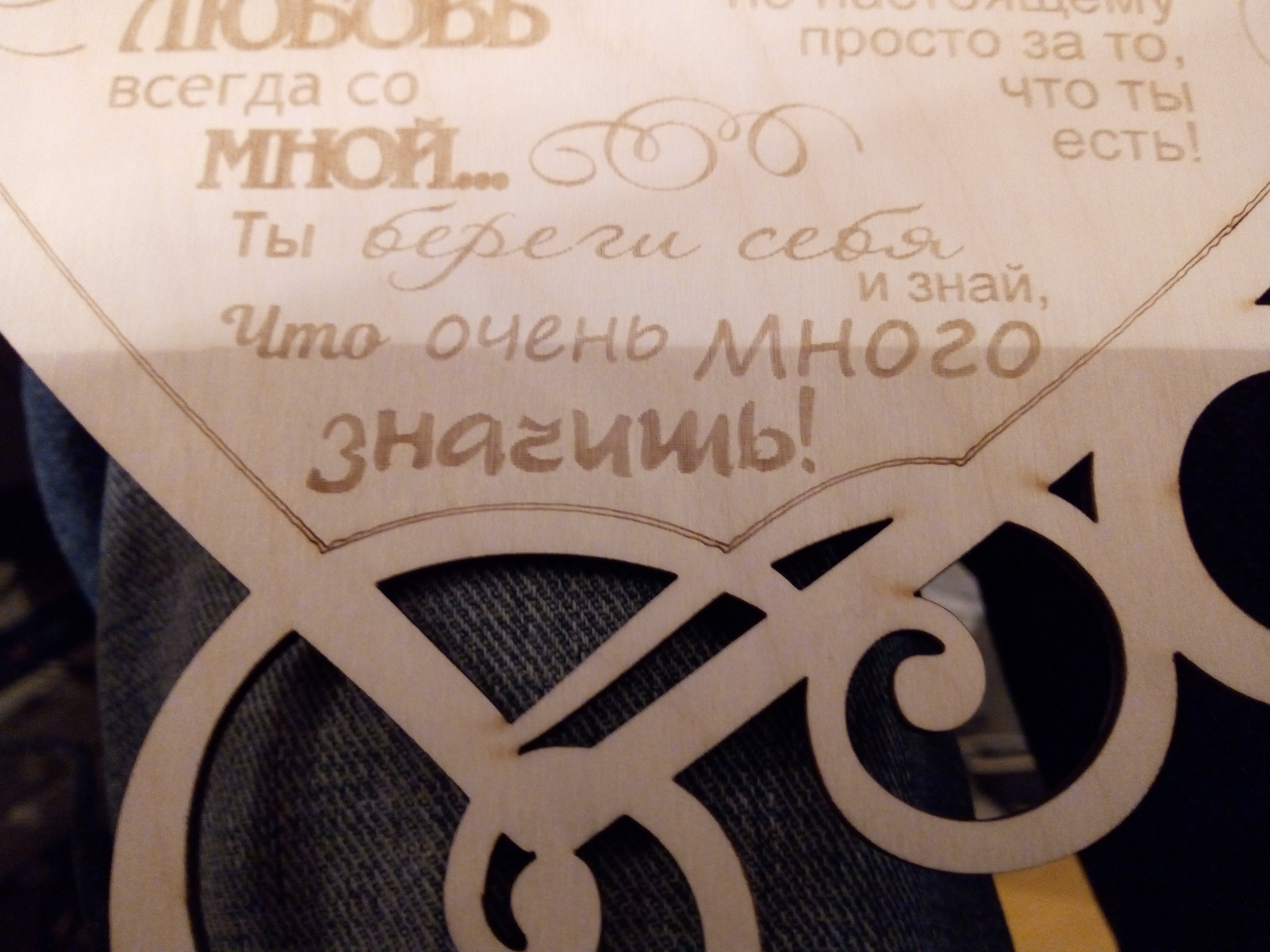

п.с. проверил с ускорением на 5-6тыс. Гораздо лучше стало. Вылет головы сократился до минимума.
Осталось теперь понять что подкрутить, чтобы при гравировке по вектору (резка с малой мощностью) на углах небыло "звона"/волны из-за резкого дёргания. Подозреваю, что это помимо ускорения ещё и джерк...

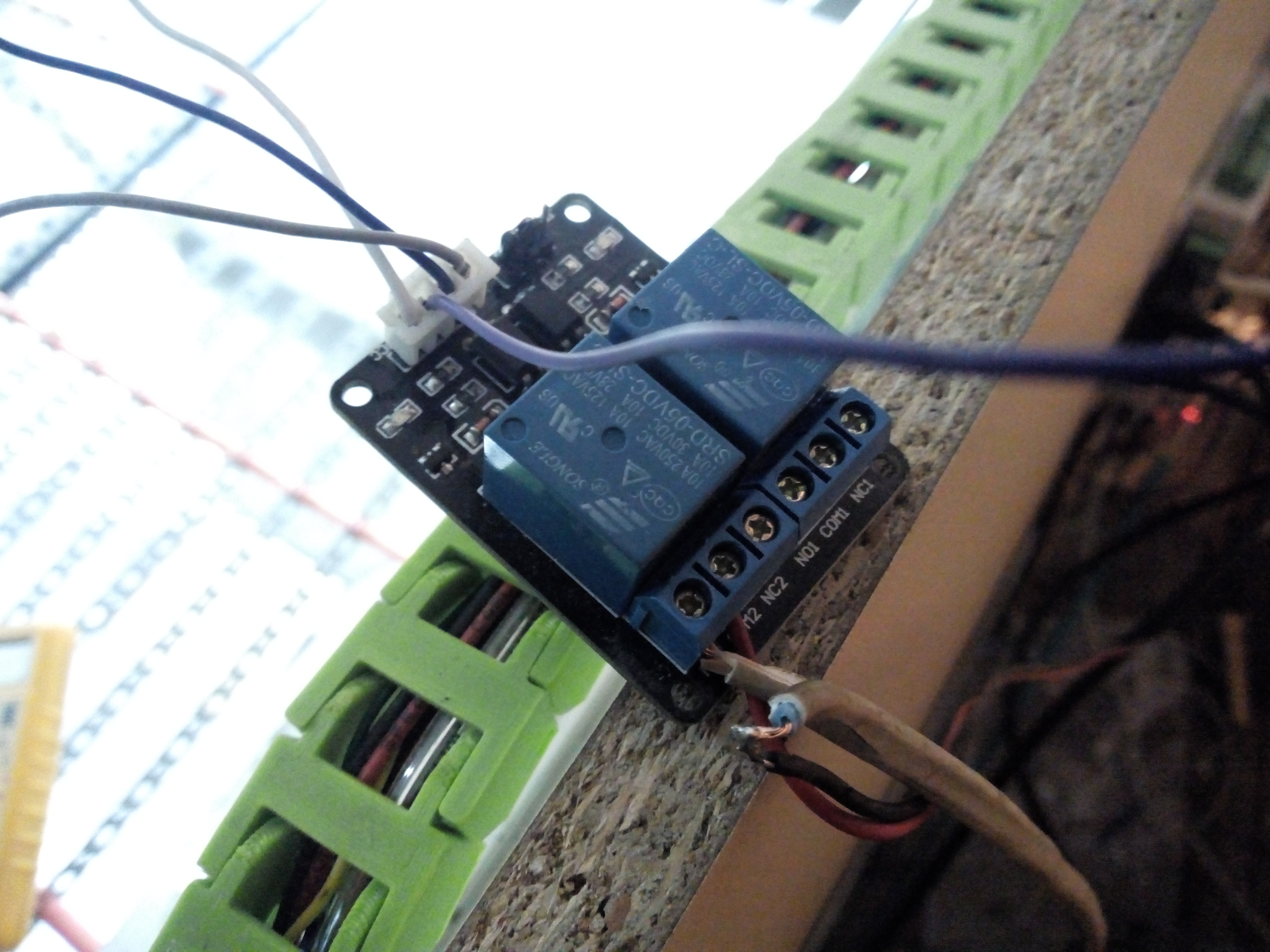

п.с.2 - модуль с релюшками нашел в закромах,
IMG_20181124_170251941.jpg (4367 просмотров) <a class='original' href='./download/file.php?id=151166&mode=view' target=_blank>Загрузить оригинал (2.66 МБ)</a>
но блин, он оказался на управление по минусу. Влепил его на ТТЛ, и началось.. при каждом включении лазера реле клацает и воздух пускает, но ладно резка, а гравировка это ппц. Клапан чуть с ума не сошёл ))
Пытаюсь дальше побеждать чем-то из того, что в наличии. Модуль с мосфетом конечно 24В не выдерживает, у него нет лишней обвязки, как у релейного модуля. :roll:
Так же пока не победил "звон", заметно на векторе, ну и заметил перепрожиг, о котором говорили ранее, но тут же обработка "резка" и минимум мощности не поставить, вероятно ускорение где-то крутить...

Revenger писал(а):Так вроде он идёт то с совершенно незаметным замедлением на углах...
нужно выставить минимальную стартовую скорость и минимальное ускорение, чтобы он долго разгонялся, выставить значения мин/макс мощности, тогда разница будет видна. Я пользуюсь этим, когда нужно в режиме резки загравировать квадратики 50х50 с шагом 0,5, если выставить одинаковую мин/макс мощность, то получается квадратик с градиентом, очень красиво смотрится, если градиент не нужен, то приходится играть со значениями, но большую разницу всё равно выставить не получится, очень сильно заметен переход. В случае резки фанеры не вижу смысла в этой функции, по опыту могу сказать, что даже лучше одинаковую ставить, если вдруг фокус "убежал", то углы будут прорезаны, останется только недорезанные на 0,1-0,2 мм прямые линии с обратной стороны ножом подрезать или по волокнам отломать.
Revenger писал(а):Мне ещё подсказали, что нужно рывки (джерк) погонять понастраивать.
Нет, нужно настраивать начальную скорость и ускорение, джерк не надо трогать (для пробы: 10 мм/с - начальная скорость, 3000мм/с*с - ускорение)
Revenger писал(а):на углах небыло "звона"/волны из-за резкого дёргания.
волна возможно возникает из-за конструкции станка, судя по гравировке у станка люфт 1 мм, если не больше. Программно это решается только для гравировки по одной оси, а для нормальной резки нужно натягивать ремни (скорее всего проблема в них). Минимизировать эффект можно снижением начальной скорости и ускорения (см. выше), но причину это не устранит.

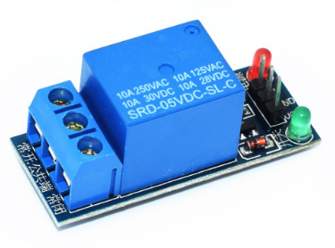

Revenger писал(а): модуль с релюшками нашел в закромах, но блин, он оказался на управление по минусу.
вот такое реле у меня заработало и по отрицательному сигналу, просто перекинул выход на нормально замкнутый, при включении контакты замкнуты, компрессор и вентилятор включаются на полсекунды примерно, пока не загрузится контроллер.
Revenger писал(а):при каждом включении лазера реле клацает и воздух пускает
Нужно "подцепиться" к нормальному выходу, который управляет компрессором, а не лучом.

Terminator писал(а): у меня заработало и по отрицательному сигналу
Где вы взяли отрицательный сигнал? Я нашел его только на ттл. На аут1 нет минусового по активации УП.
Terminator писал(а): к нормальному выходу, который управляет компрессором, а не лучом.
Я и подключал к нему, но модуль управляемый по отрицательному сигналу не пашет на этих пинах.
Может их уровень можно менять через меню как на управление лазером?
Сейчас на столе запустил этот модуль, управлением по плючсу, точнее минус питания и минус управления на массу, а плюс питания подаю - от батареи 14В срабатывает. Попробую сейчас пойти разобраться снова, почему при 24В реле не включается.
По схеме тут как раз реально появляется +24Изображение
