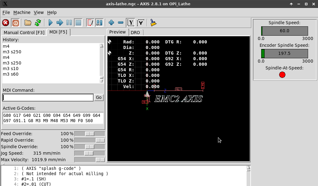

Попробовал...
Стало ещё хуже, нежели было... :cry:
Теперь показания пляшут не кратно 25, а в разброс от 150 до 400 при оборотах 250 об/мин. И готовность шпинделя постоянно моргает, хотя обороты держит стабильно. (1.5 коеф точности, а ставят разброс в пределах 1.01 - 1% от заданных оборотов)
У меня видимо стоял из первых версий поддержки энкодера в ариск драйвере. вот к стати он но не факт.
Там не было значений с 1000000000 (~950 строке и ниже, может просто не заметил)
Я то папку "инсталлер" скопировал предыдущую, но там уже тоже есть значение 1000000000.
Я и нули обратно дописал, но увы, всё то же самое...
Компиллировал и с сохранённой папки(инсталлер), но не вернулось на место...
Получается зря жаловался...
А как теперь вернуть - непонятно... :think:
Есть такая возможность?
Нажал обратный ход -М4 и показывает вместо 250 (100-400 разброса) оборотов 25... (17-27)
Это как? :wtf:
Такого в предыдущей версии драйвера не было.
Ну всё... я полностью раскис... :cry:

С такими показателями нарезание резьбы просто не светит на токарнике.

А что нужно в твоем коде поправить, что бы считало обороты верно?
А то я сегодня опять сел за это дело и ничего не понимаю...
Задал ему 10 оборотов, так он умудряется даже 800 оборотов каким-то чудесным образом посчитать.
А предыдущий код не знаю, как вернуть, что бы в пределах 25 было, как раньше. (хотя предыдущую папку installer сберег, но ощущение, что не компилируется, хотя проходит нормально)
Подскажи пожалуйста, а то я в программировании не бум-бум.
Если нужно цифры переписать, то не вопрос, а если нужно менять алгоритм расчёта, то я бессилен. (ты же сам писал в какой-то теме, что проще свой код написать, нежели в чужом разбираться, а теперь представь, что человек даже программировать не умеет...)
P.S.: Всё-таки меняется при компиляции значение.
Только так и не понял, как всё применяется, нужно ли перегружать систему...
Ну или нужно подсобрать другой энкодер с меньшим количеством импульсов...

Что-то получилось...
Короче тут свои нюансы с энкодером и помехами преобр. уровней. Просто капец... (называется прислушался к совету...)
MX_Master писал(а): 03 авг 2022, 05:47 Я не эксперт, но энкодеру минимум 4.8V надо. Сигнал с Z метки можно и мультиметром проверить. И ещё, некоторые пины на гребёнке апельсина могут работать не так, как положено. Можно сменить пин для Z метки.
Опять 25. Имею ввиду вернулось, при этом энкодер 5в питается от апельсины 3.3в и напрямую на входы.
Прописал на всякий случай для входов энкодера "pull-up".
5-24в энкодер не запустился от 3.3в (в котором меньше импульсов на оборот)
Но всё-таки было бы хорошо довести до ума... Только знать бы как... :think:

Уменьшения нулей 1 000 000 000 на 1 000, ни на что не повлияло.
Так же показания пляшут в пределах 25 оборотов... :think:
У меня больше идей нет, что править в этой части кода и что за что отвечает...
if ( eh.reset ) {
            eh.vel = 0;
            eh.vel_rpm = 0;
            ep.no_counts_time = 0;
        } else {
            ep.no_counts_time += period;
            if ( ep.counts != eh.counts) {
                if (eh.period_ticks < 4000) { // fall back to frequency count if period is low
                    eh.vel = (((hal_float_t)eh.counts) - ((hal_float_t)ep.counts))
                            / eh.pos_scale
                            / ((hal_float_t)ep.no_counts_time)
                            * 1000000000;
                } else { // compute velocity from period
                    eh.vel = (ARISC_CPU_FREQ / ((hal_float_t)eh.period_ticks))
                            / eh.pos_scale;
                eh.vel_rpm = eh.vel * 60;
		ep.counts = eh.counts;
            } else {
                if ( ep.no_counts_time > 1000000000 ) {
                    eh.vel = 0;
                    eh.vel_rpm = 0;
