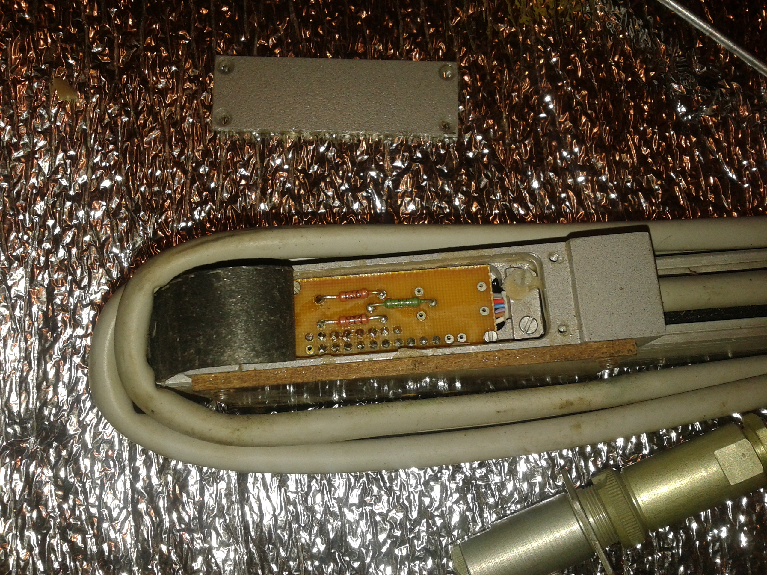

вот что оказалось внутри. синусная :-(
как это можно к кфлопу приделать?

Сообщения: 5886
Re: Вопрос по линейкам и комплектации станка
Вроде бы интерполяторы довольно простые по логике устройства, должно быть возможно собрать на современном МК.
Думаю готовые даже есть где-нибудь проекты...

видимо, нужен преобразователь навроде ЛИР-960.
списался с питерцами (еще раз отмечу - очень приятно, что не игнорируют). вроде есть у них что-то на этот случай.

Александр_ писал(а):как это можно к кфлопу приделать?
Заводишь напрямую на входы энкодеров в клеммам подключения каналов А и Б. И никаких чудес. Разрешение конечно упадет. Но не беда. В конфигах в параметре Gain input пишешь, например 0.25 вместо единицы. В Gain output пишешь 1. Система сама будет пересчитывать разрешение кратно 4. Без всяких там интерполяторов. Только смотри, чтоб у линейки на выходе было не больше 5в.
Еще вариант подключить на аналоговые входы. Тогда система будет считывать линейку совсем по правильному. В примерах есть файлики для подключения резольвера.
Все получится. Только с разбегу не выйдет. Терпение тут надо.

Сообщения: 5886
alexandr_st писал(а):Без всяких там интерполяторов. Только смотри, чтоб у линейки на выходе было не больше 5в.
Хмм... а думаешь будет срабатывать всегда в один момент, а не случайным образом в диапазоне от Х вольт-до Y ?
Что-то стрёмно как-то аналоговый сигнал в цифровой порт заводить...
SVP писал(а):Хмм... а думаешь будет срабатывать всегда в один момент, а не случайным образом в диапазоне от Х вольт-до Y ?
Будет, но не случайно. Порог нормируется в определенных пределах, но это не значит, что он от импульса к импульсу плавает. Он может плавать от температуры, от напряжения питания, но у двух входов одной микруки пороги будут практически не одинаковы, а сигналы sin и cos разнесены на 90°, значит последовательность сработки будет нормальная. Если входы не с триггером Шмидта, то может быть дребезг при пограничных состояниях, но код Грэя придуман именно для того, чтобы этот дребезг не мешал работе.
Вопрос только в амплитуде выходного сигнала и порогах 0 и 1 цифровых входов кфлопа. Если размаха сигнала хватит для того, чтобы уверенно отличить 0 и 1 - все должно быть пучком...

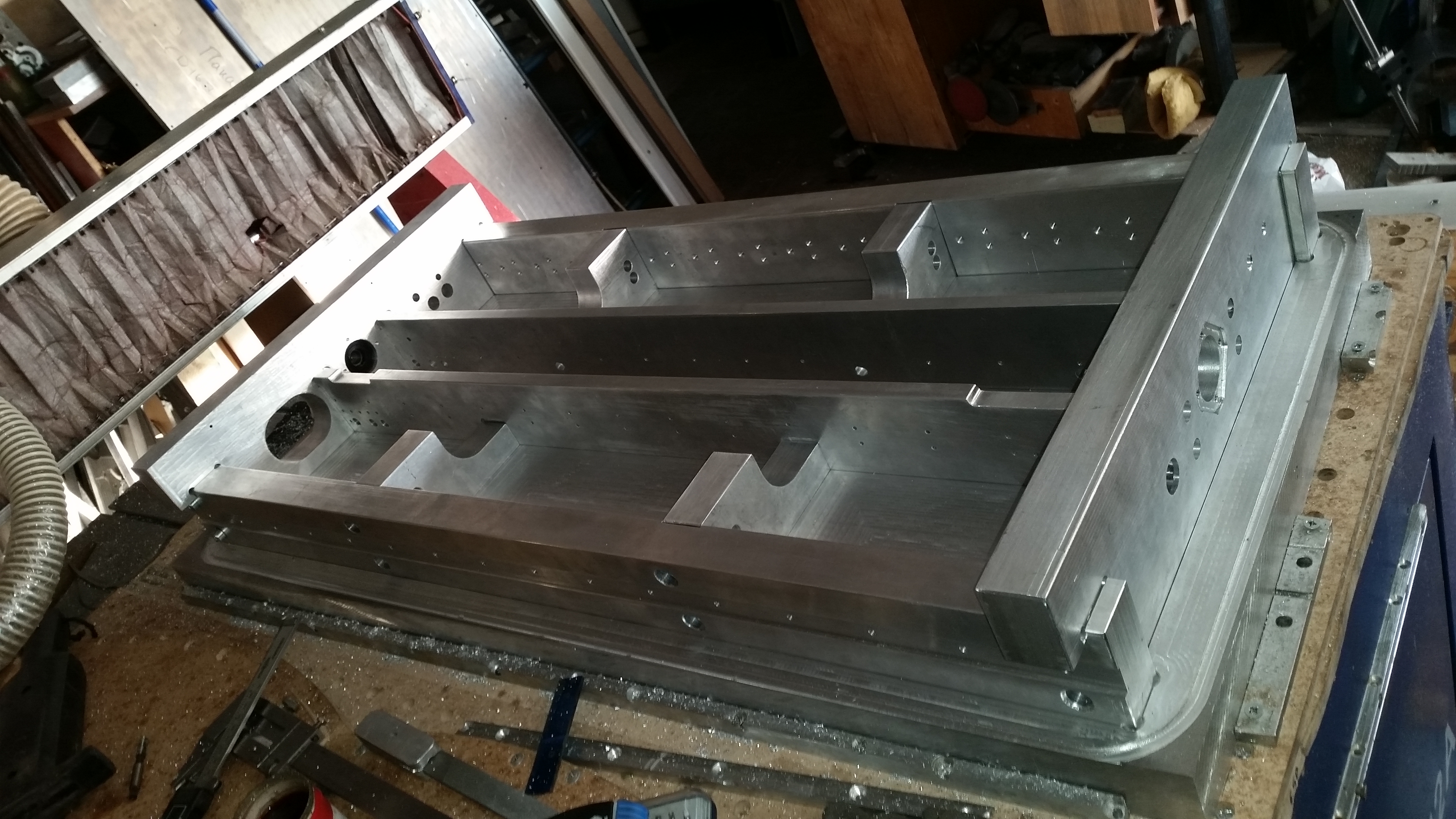

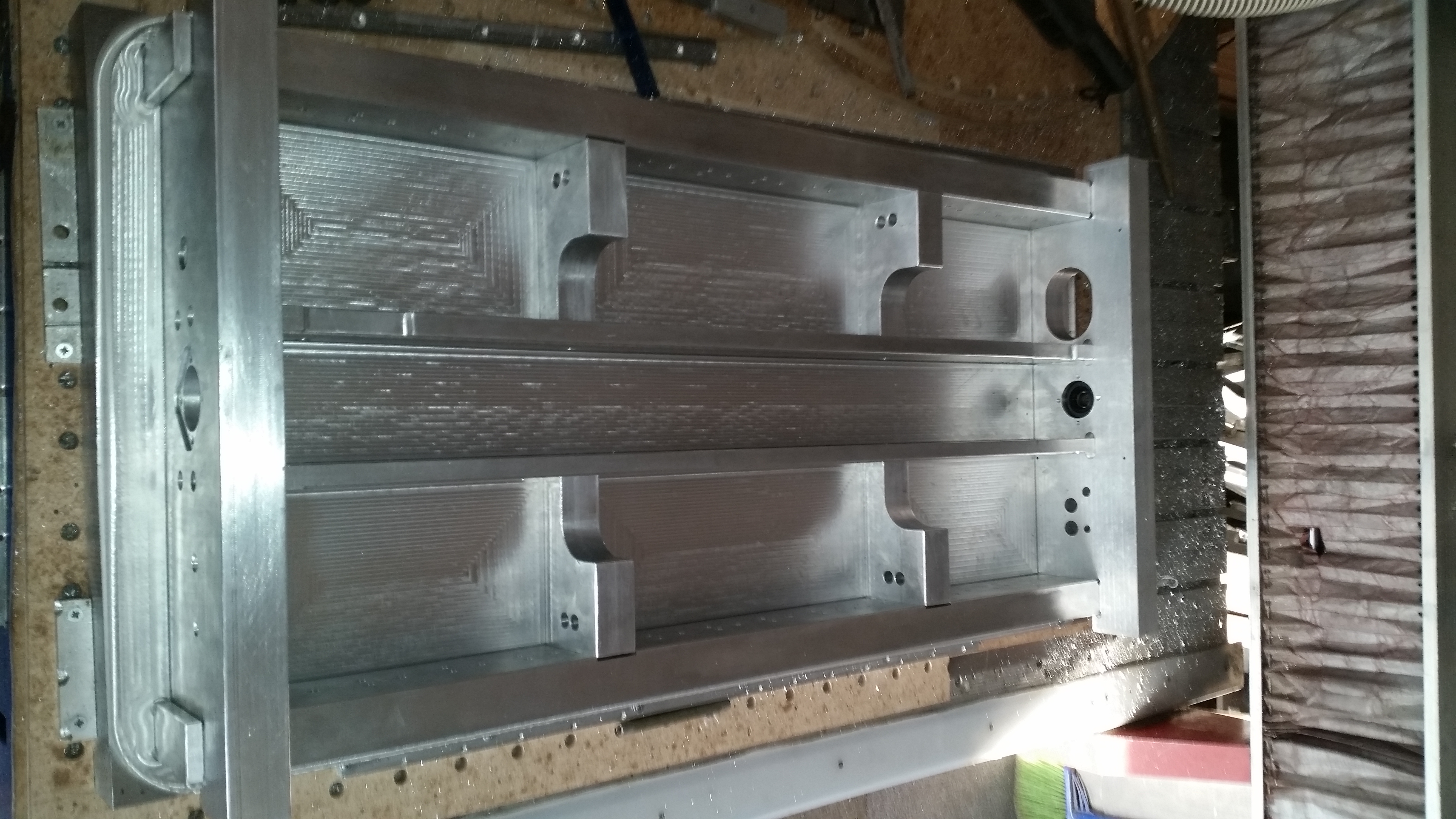

А у меня новогодняя радость. Начали мои детальки отдавать и, даже, получилось собрать стол предварительно (сам стол был готов только снизу, т.е. кверху тармашками прямо на фрезере собирали). Тест на собираемсоть, так сказать.
Вощем моя задумка из пазов-замков вроде сработала. Основание станка собирается без единого болта и когда последняя деталь встает на место можно пытаться их всем весом расшатать - дуля. Ни люфтов ни шевелений. И только вынув нужную деталюшку из ее паза - все остальное разбирается без инструмента, просто руками.
ШВП встает как будто там и родилась...
Ясен пень, что это все еще в деле предстоит проверить. Но я уже немного рад.... продолжаю....
