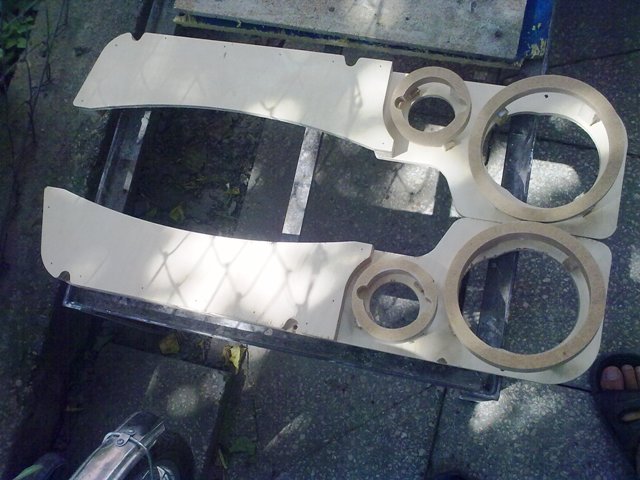

Сегодня резал даталюшки, что на фото. Результатом в принципе доволен, если бы не одна проблема. Матч загружает только те файлы, которые идут с ним при установке в папке GCode. Остальные файлы не загружаются. При чем, если поместить мои файл в папку GCode, УП так же не открывается. А если какой-то файл для примера открыть в блокноте, удалить УП и вставить мое УП, в таком случае УП загружается.

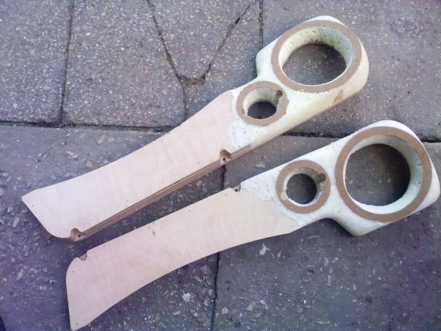

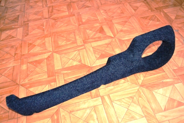

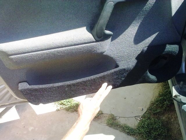

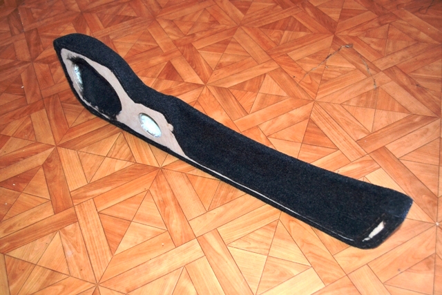

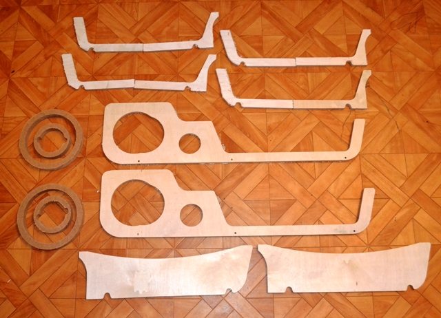

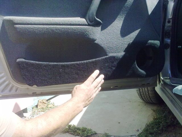

ЗАкончил автоподиумы на авто.
11082015706.jpg (5056 просмотров) <a class='original' href='./download/file.php?id=56067&mode=view' target=_blank>Загрузить оригинал (66.28 КБ)</a>
13082015710.jpg (5056 просмотров) <a class='original' href='./download/file.php?id=56068&mode=view' target=_blank>Загрузить оригинал (74.47 КБ)</a>
DSC_4066.JPG (5056 просмотров) <a class='original' href='./download/file.php?id=56069&mode=view' target=_blank>Загрузить оригинал (257.9 КБ)</a>
DSC_4067.JPG (5056 просмотров) <a class='original' href='./download/file.php?id=56070&mode=view' target=_blank>Загрузить оригинал (251.34 КБ)</a>
14082015712.jpg (5056 просмотров) <a class='original' href='./download/file.php?id=56071&mode=view' target=_blank>Загрузить оригинал (66.23 КБ)</a>
14082015713.jpg (5056 просмотров) <a class='original' href='./download/file.php?id=56072&mode=view' target=_blank>Загрузить оригинал (58.77 КБ)</a>

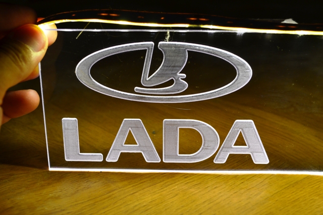

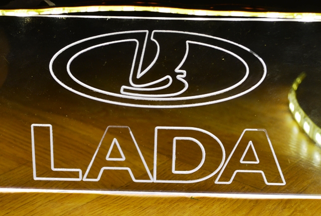

Сегодня попробовал гравировать акрил. Заполирую торец и попробую подсветить светодиодами.

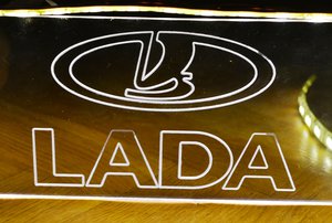

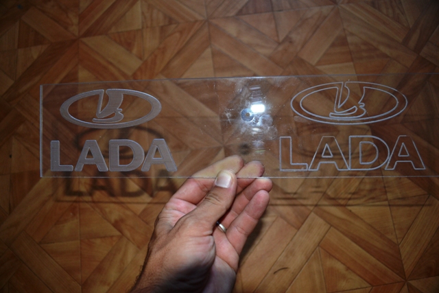

Заполировал часть торца. Резал сферой, поэтому остались полосочки от фрезы. надо попробовать гравером с ровной полкой.
DSC_4074.JPG (4944 просмотра) <a class='original' href='./download/file.php?id=56406&mode=view' target=_blank>Загрузить оригинал (202.83 КБ)</a>
DSC_4075.JPG (4944 просмотра) <a class='original' href='./download/file.php?id=56407&mode=view' target=_blank>Загрузить оригинал (225.73 КБ)</a>
