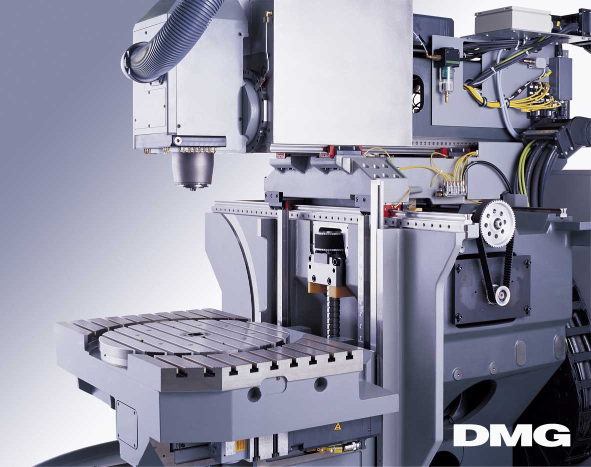

Вaha
знакомый станок весь в ремнях, да и крепиться в консоль, да только винты толстоваты. ;)

Re: ЧПУ фрезер по стали на балконе
Добавлено: 04 июн 2015, 14:23
Бармалей
Вaha писал(а):знакомый станок весь в ремнях, да и крепиться в консоль, да только винты толстоваты. ;)
Винты почему-то с одной дорожкой. Жесткость таких меньше...

Darxton
Вложение 85f699959ab8.jpg больше недоступно
Интересно, что за отверстия? Это же не рельс.
