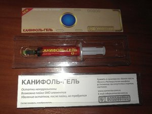

michael-yurov писал(а):Может быть из за него у меня и были проблемы с предыдущими платами.
Вполне возможно.
я больше скажу - бывало, что плата вначале работает, а потом начинает глючить. То ли он из воздуха что-то поглощает, то ли еще какая реакция происходит. Очень коварный флюс. Но лудит хорошо.
Если после пайки не удалять активный флюс, иногда были случаи и с тем на котором написано "можно не смывать", то начинается хим-реакция, которая проявляется иногда через день иногда через месяц. При трассировке проблемы, находятся места где МК припаяна вроде нормально, но при прозвонке контакта МК и дорожки к которой припаяна, оказывается пропал контакт, а пару лет назад купил за 1000руб. ультразвуковую ванну, и все что паяю в ней потом чищу, и вроде проблем таких больше не случалось.

Флюс ТТ сильно текучий, не смотри, что гель. В горячем состоянии затекает подо всё. Был случай, лет 10 назад, когда я еще не знал о его "прелестях", в МК никак не заводился кварц. Контроллер выпаял, всё промыл ИПСом, просушил, впаял новый, заменил кварц - не заводится и всё тут! Помогло выпаивание и промывка SMD-конденсаторов, что с ног кварца идут на GND.
Если будешь мыть водой - постарайся просушить плату при температуре градусов 110-120, хотя бы в духовке :)

Serg-tmn писал(а):Флюс ТТ сильно текучий, не смотри, что гель. В горячем состоянии затекает подо всё. Был случай, лет 10 назад, когда я еще не знал о его "прелестях", в МК никак не заводился кварц. Контроллер выпаял, всё промыл ИПСом, просушил, впаял новый, заменил кварц - не заводится и всё тут! Помогло выпаивание и промывка SMD-конденсаторов, что с ног кварца идут на GND.
Так вот теперь все встало на свои места - при сдаче одного большого сложного и важного макета я при пайке управляющей электроники использовал этот ТТ, естественно, ничего не отмывал. Я несколько суток мозг ломал, не мог понять, что за фигня происходит, заменил несколько микроконтроллеров, несколько десятков кварцев. То работает, то нет... И последний раз с маленькими платками фильтров такая же проблема была - никакой логики в глюках не мог понять.

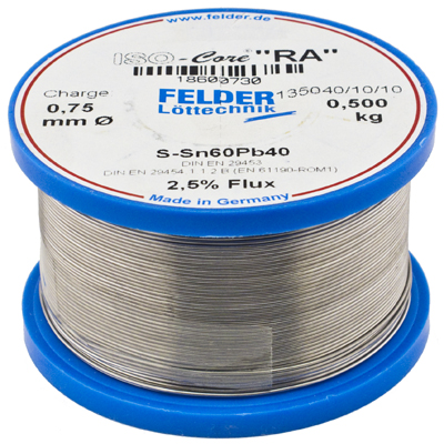

А зачем вообще дополнительно использовать флюс? Ведь есть качественные припои уже с флюсом? Я вот пользуюсь Felder Sn60Pb40.
ХЗ какой там тип флюса у них внутри припоя, но паяется на 5+ и отмывается без проблем.

Woodmaster писал(а):А зачем вообще дополнительно использовать флюс? Ведь есть качественные припои уже с флюсом? Я вот пользуюсь Felder Sn60Pb40.
Такой есть в продаже. Попробую.

Woodmaster писал(а):Ведь есть качественные припои уже с флюсом? Я вот пользуюсь Felder Sn60Pb40.
Еще лучшие результаты если помимо флюса есть содержании в припое серебра Sn62Pb36Ag2.

Оптимальный состав оловянно-свинцового припоя (для электроники) - Sn63Pb37. Дает красивую блестящую пайку. Sn62Pb36Ag2 еще лучше, но существенно дороже.
Сообщения: 11731
Re: Фильтр для сглаживания неравномерности импульсов Step
А что из этого лучше купить?
http://www.promelec.ru/catalog/413/1405/1444/
Этот FELDER с флюсом и серебром?
