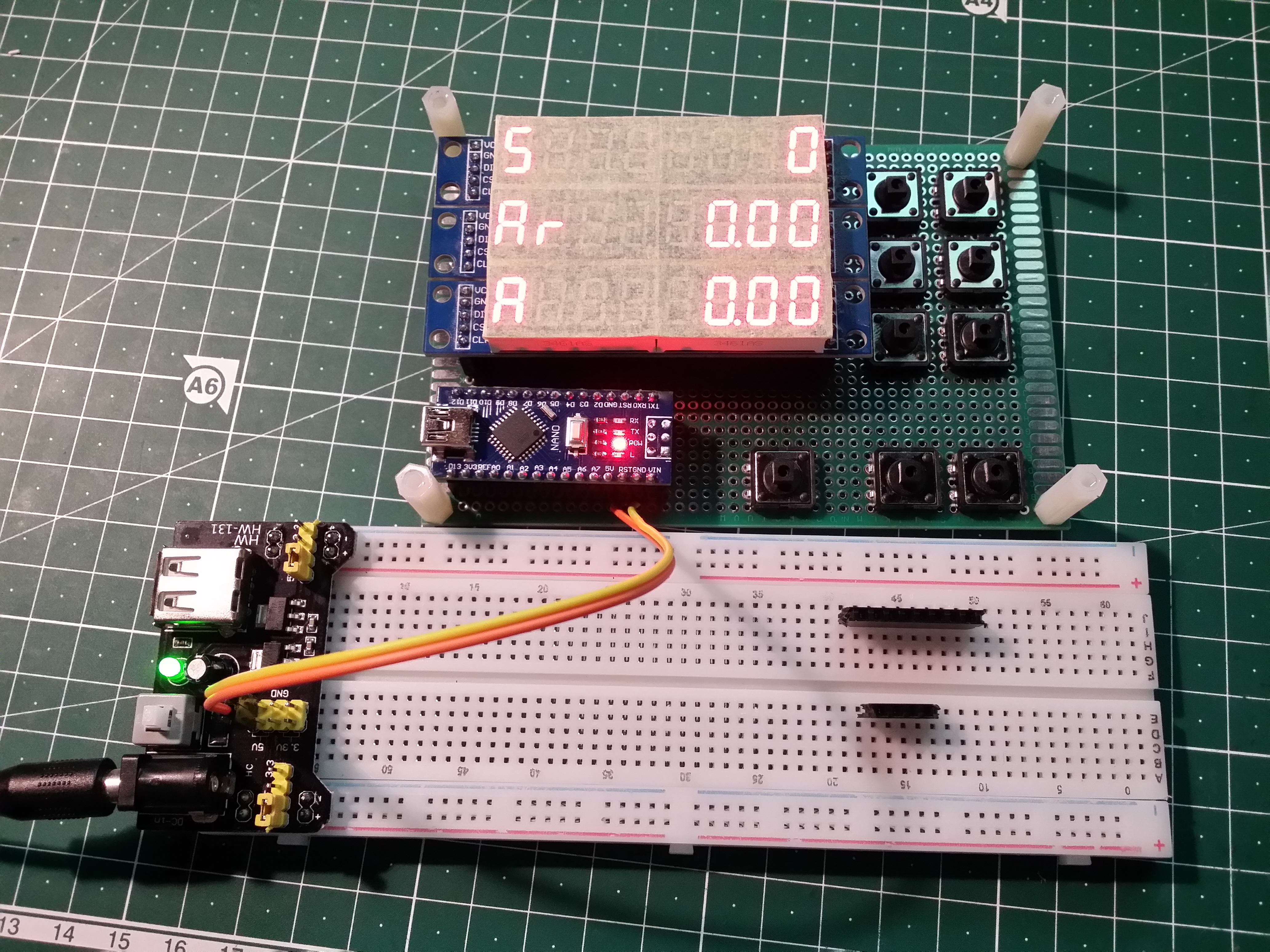

Ребят.
Что с чипмейкером? Кто-то в курсе? И на долго ли?
А то я собрался собирать УЦИ на Ардуино (модификация от Олег.А) и штангелях а там уже второй день какие-то тех. работы.
Электроника приехала и на этом всё остановилось...
Дома сам, заняться особо не чем и думал полезно провести время.
