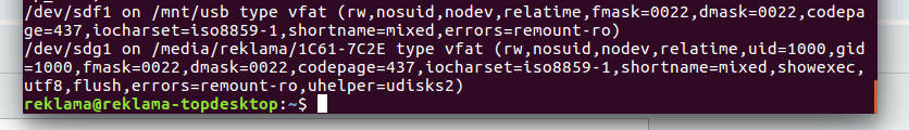

Дядьки, подскажите...
Каким-то образом на флешке изменился владелец на "root" (и еще размер неправильный, раз в 10 больший показывала), естественно ничего записать-удалить не получается. При входе с правами удалить-вставить работает, но сменить владельца не получается, "недостаточно прав"...
Советы из интернета не помогают, на флешке ничего нет, форматирование вернуло истинный размер, но от root-a не помогает..
Как быть в такой ситуации?

https://losst.ru/montirovanie-fleshki-linux
Пробовал делать как тут, ничего не изменилось. Может есть какие-то тонкости о которых автор забыл упомянуть, типа может имя или группу куда-то и какую-то дополнительно вписать?
Я в этих материях дуб-дубом, я могу только по обезьяньи, т.к. не могу понять логику действий...
В Винде (хр) все работает...
вот вывод куска результата команды mount.
sdg1 исправная флешка, для образца.
sdf1 неисправная.

что-то вы не то делаете) Раз отвалилось не монтирование само по себе (раз есть некая "исправная" флешка), то надо разгрестись с "неисправной".
от рута делаем (предполагается, что устройство неисправной флешки - sdf и она не примонтирована):
dd if=/dev/zero of=/dev/sdf bs=512 count=1
echo -e "o\nn\np\n1\n\n\nw" | fdisk /dev/sdf
mkfs.vfat /dev/sdf1
вытаскиваем, вставляем, проверяем
это снесет всю таблицу разделов, создаст новую, создаст раздел и отформатирует его, так что внимательнее с названием устройства, не запорите что-нибудь нужное.

В /etc/fstab что написано?

UAVpilot писал(а):В /etc/fstab что написано?
# /etc/fstab: static file system information.
# Use 'blkid' to print the universally unique identifier for a
# device; this may be used with UUID= as a more robust way to name devices
# that works even if disks are added and removed. See fstab(5).
# <file system> <mount point> <type> <options> <dump> <pass>
# / was on /dev/sda1 during installation
UUID=0da66774-ba39-4035-b988-61f2d4bb2b08 / ext4 errors=remount-ro 0 1
# swap was on /dev/sda5 during installation
UUID=b3931410-3dd0-420f-b718-ea21be343b66 none swap sw 0 0
/dev/disk/by-id/wwn-0x5000c5007cc9cf78-part1 /mnt/wwn-0x5000c5007cc9cf78-part1 auto nosuid,nodev,nofail,x-gvfs-show 0 0
/dev/sdf1 /mnt/usb auto nosuid,nodev,nofail,x-gvfs-show,x-gvfs-name=Big 0 0
Re: Как это сделать в Linux
Удали последнюю строчку и будет тебе счастье.

arkhnchul писал(а):что-то вы не то делаете) Раз отвалилось не монтирование само по себе...
Спасибо помогло!
Только разделы по новой не создались, но через дисковую утилиту переформатировал и все заработало.
Еще раз спасибо!
UAVpilot писал(а):Удали последнюю строчку и будет тебе счастье.
Спасибо, теперь в следующий раз..
А почему такое могло произойти?
Потому-что в этом файле прописано как именно система должна монтировать устройства.
Если тут нет соотв. записи, то устройство монтируется с правами юзера, залогинившегося на граф. консоли.
