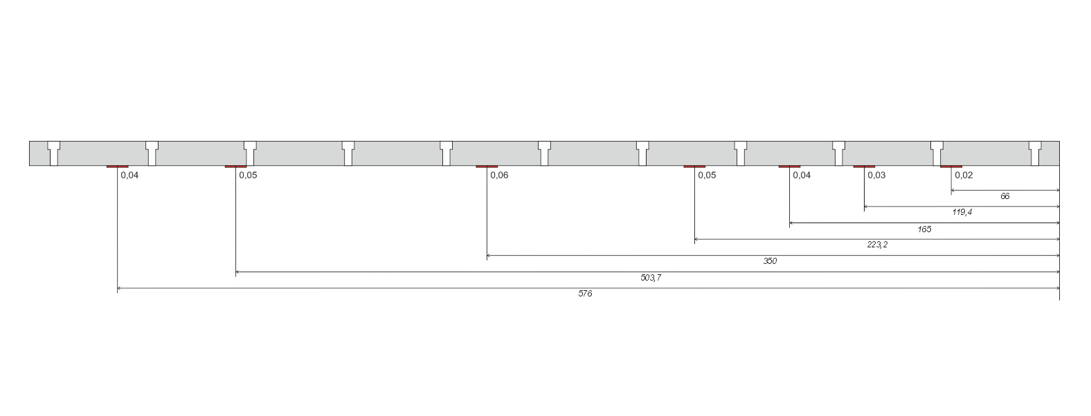

Lafayette писал(а):правильно ли я понимаю, сотка нужна по перпендикулярности отверстия к плоскости?
Не, не правильно. Нужно попасть в сотку по горизонтали рельсы на всей длине при измерении автоколлиматором.
А катая по рельсе каретку с индикатором, относительно станины должна получится такая же кривая, какую выдал автоколлиматор при замере поверхности станины.
По графику, полученному при измерении: http://www.cnc-club.ru/forum/viewtopic. ... 40#p367761 прикинул расположение подкладок.
2017-07-22 8-44-53.jpg (6616 просмотров) <a class='original' href='./download/file.php?id=116611&mode=view' target=_blank>Загрузить оригинал (112.86 КБ)</a>
Но это "сферический конь в вакууме". Прикручу рельсу к станине с помощью динамометрического ключа, а дальше уже будет видно куда надо подкладывать. Может всё и не так страшно.
