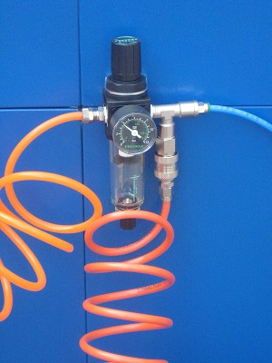

Вот такой наверное:

В него еще масло заливаться должно. Вроде как специальное какое-то. Стоит столько-же, сколько и фильтр )))
/сталкивался с этим при покупке компрессора на производство. тока нам даже два фильтра втюхивали - один для очистки, другой для влагоудаления/
Re: Ось Z кто для плазмы, как сделать?
Fisher писал(а):В него еще масло заливаться должно.
Масло заливаться в него не должно. Не нужно путать влагоудалитель с маслораспылителем.
Бывают сдвоенные системы влагоудалитель потом идет маслораспылитель. Они предназначены в основном для работы ручного инструмента или оборудования на пневматике. Масло нужно распылять в систему для нормальной работы пневмораспределителей и пневмоцилиндров.
Для плазмы нужно удалять влагу из и воздуха и МАСЛО!

А-а-а... точно! Мы-ж для пневмоинструмента и брали компрессор. Сорри - ступил малёха ;)

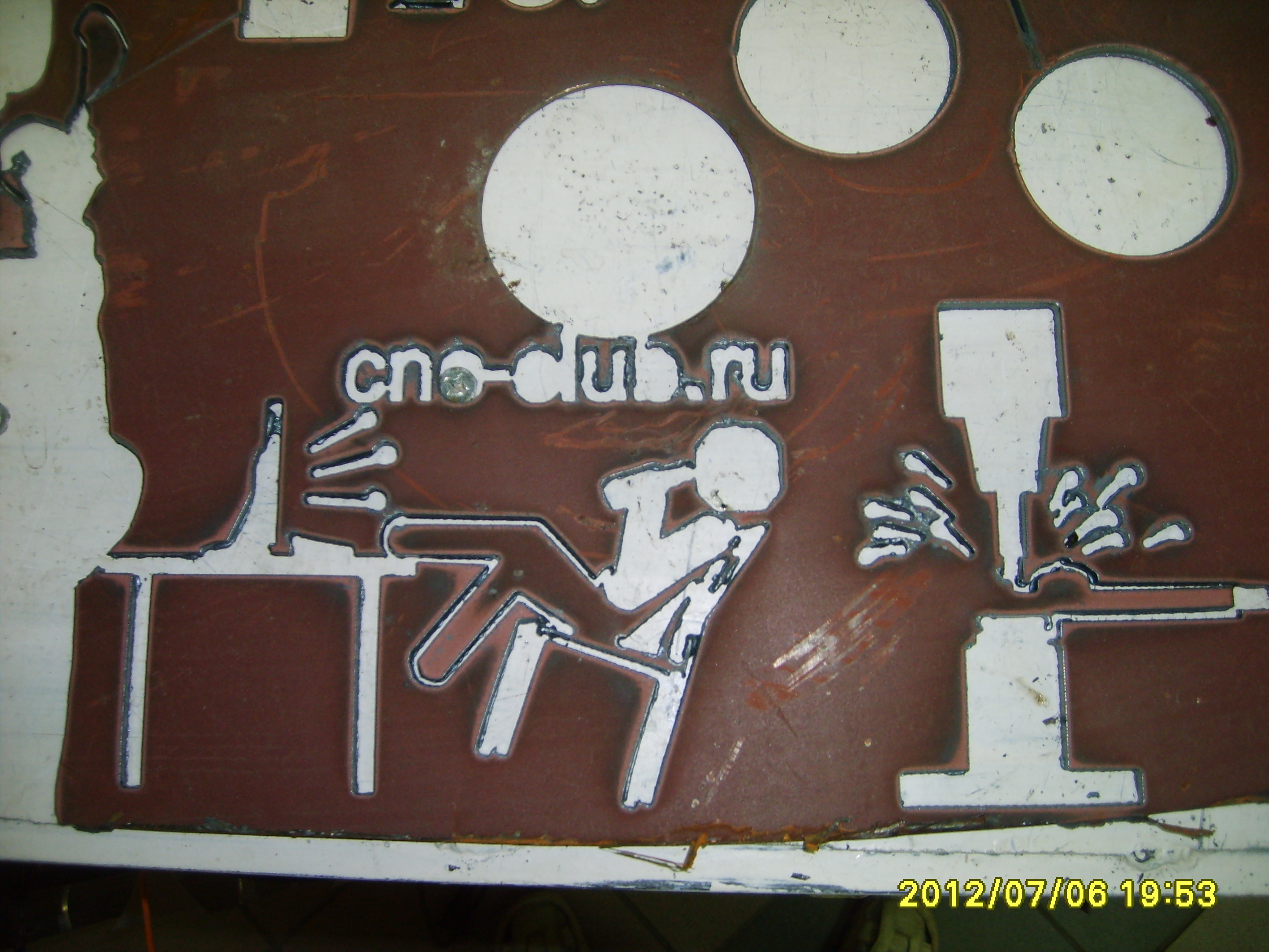

Вот так получился логотип, первый блин! :) немного прожжег из за большого тока и маленького масштаба (на железе места не хватило) лист 3 мм. В одном месте на логотипе где станок не включилась плазма, оказалось забыл прописать включение плазмы в программе, немного тренировки и все получится. Nick наверно и так примет работу. :roll:

Сегодня попробовал делать резы на большой скорости в проге стояло F500, Переставил на 1200 и рез получился ровный, даже окалин нет с обратной стороны. Ну логотип переделывать не буду (сопел лишних нет), если конечно НИК не заставит.
