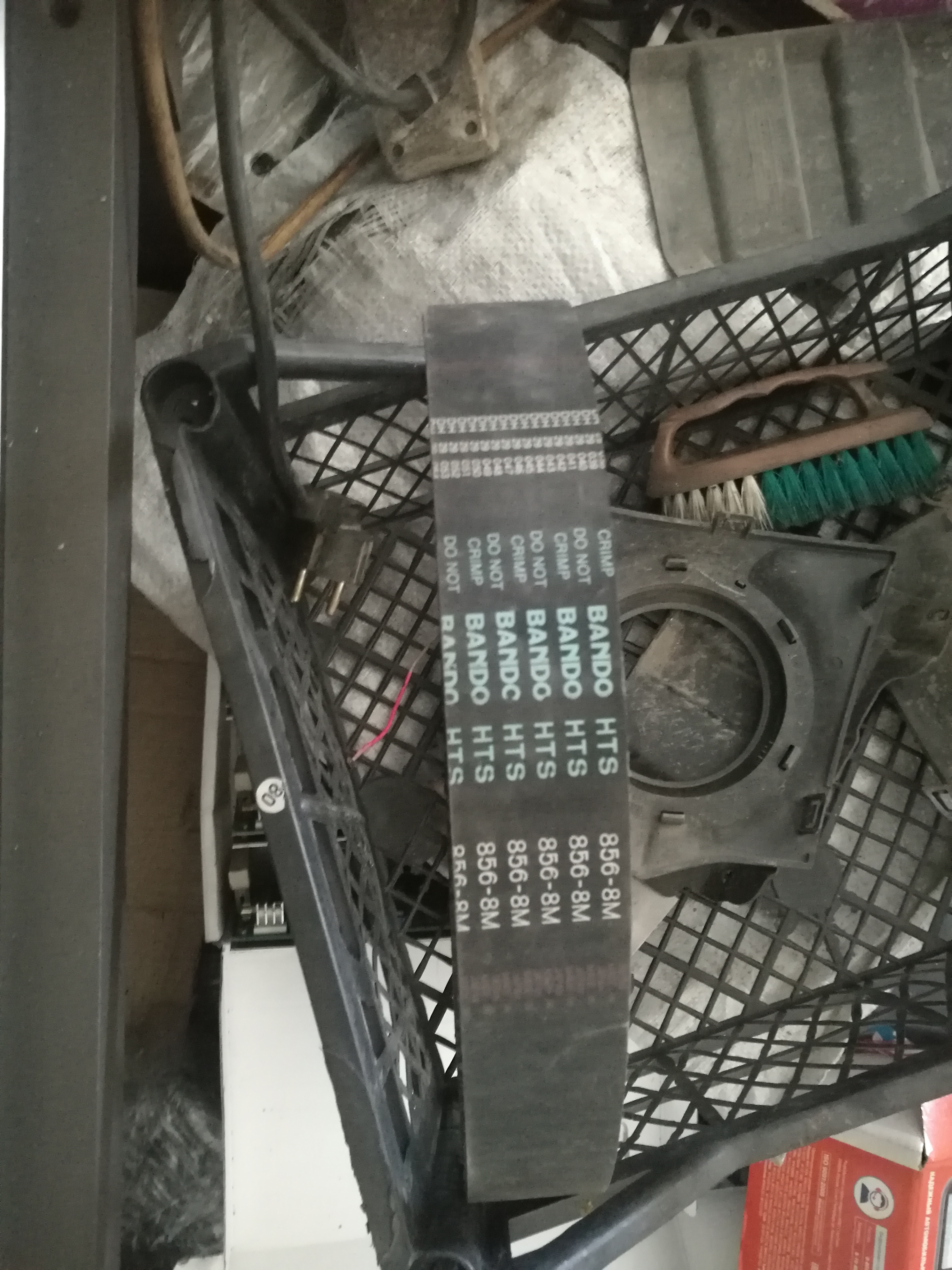

Ildar писал(а):Да! Ремешок замерь! Как обычно порвется в самый "подходючий" момент. У меня "валяется"
от старого моего(а может валялся) вдруг модель не подойдет
Ты модель ремшка знаешь?

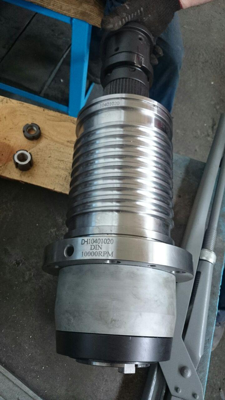

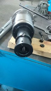

У нас есть почти новый, почти такой же шпиндель. У него засада: шаг ремешка меньше, подшипники другие(снять и поставить на свой не прокатило), и посадочный фланец другой.

aftaev писал(а):Ты модель ремшка знаешь?
Да, посмотрю завтра. Лишь бы совпал.
aftaev писал(а):У нас есть почти новый, почти такой же шпиндель.
Вот, Александр, не поверишь-они все такие!!! :hehehe:
Лишь бы в гнездо вошел, а остальное дело техники, ну может чуток жесткости потеряешь. На вид диаметр шкива меньше - момент крутящий потеряешь. :stepper:
Помнится на старом какая то дурацкая была регулировка натяжения ремня(в чем заключалась не помню) И мой чуть чуть по длине не подошел. Вспомнил это я её "дурацкой" сделал что бы ремень воткнуть!!!
Re: Обрабатывающий центр SV500
Ildar писал(а):На вид диаметр шкива меньше - момент крутящий потеряешь.
Там проблема в том что на двиге шкив с шагом 5мм, а на этом шпинделе шаг зубастого шкива 3мм. То есть нужно резать новый шкив зубастый и довольно точно.

Уж Вам то, Александр, бояться этого! И Китайцы точают! И высоту отыграть, как надо правда шпиндель у тебя на 10 тысяч оборотов сам по себе слабоват по зазорам

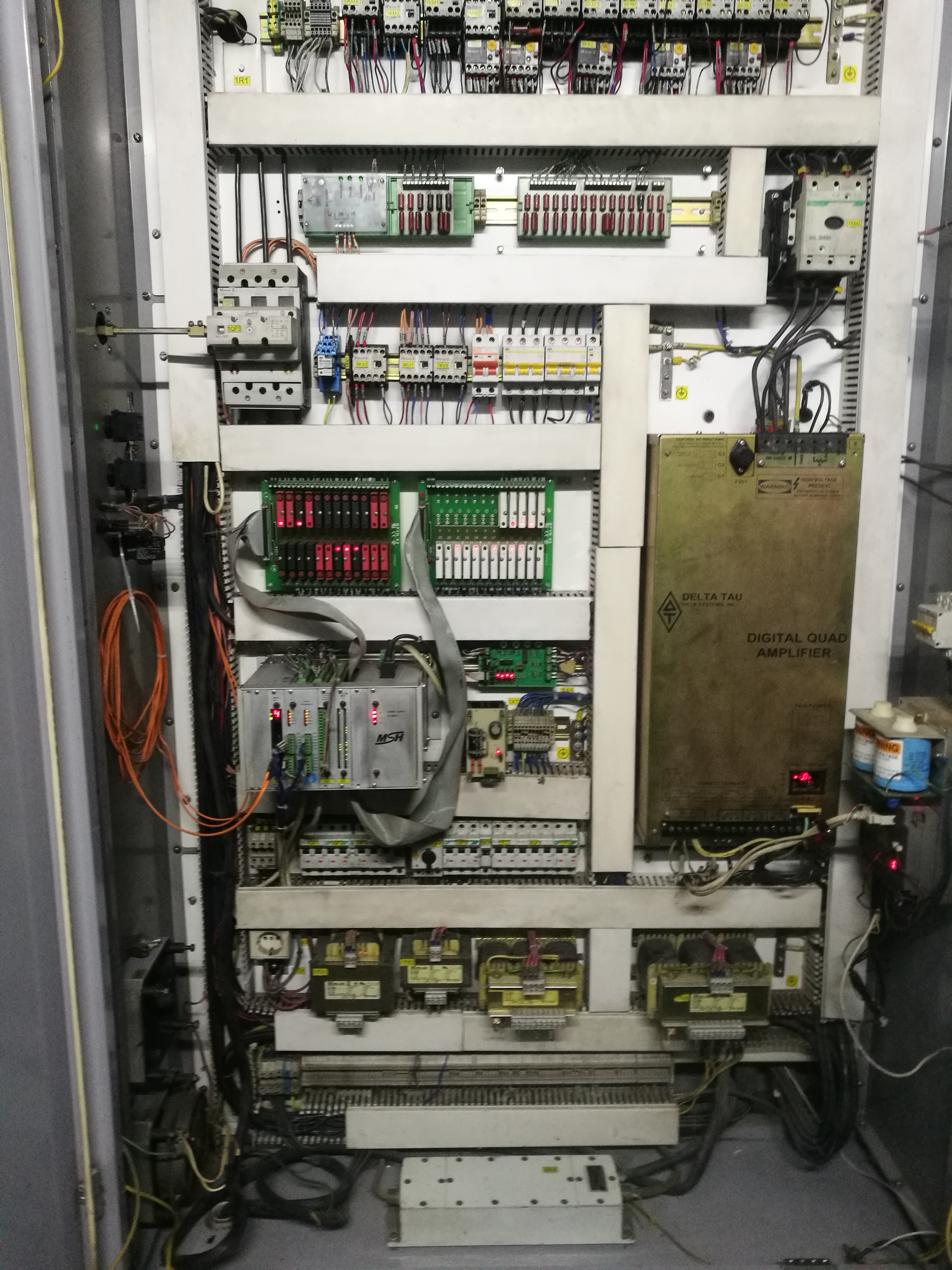

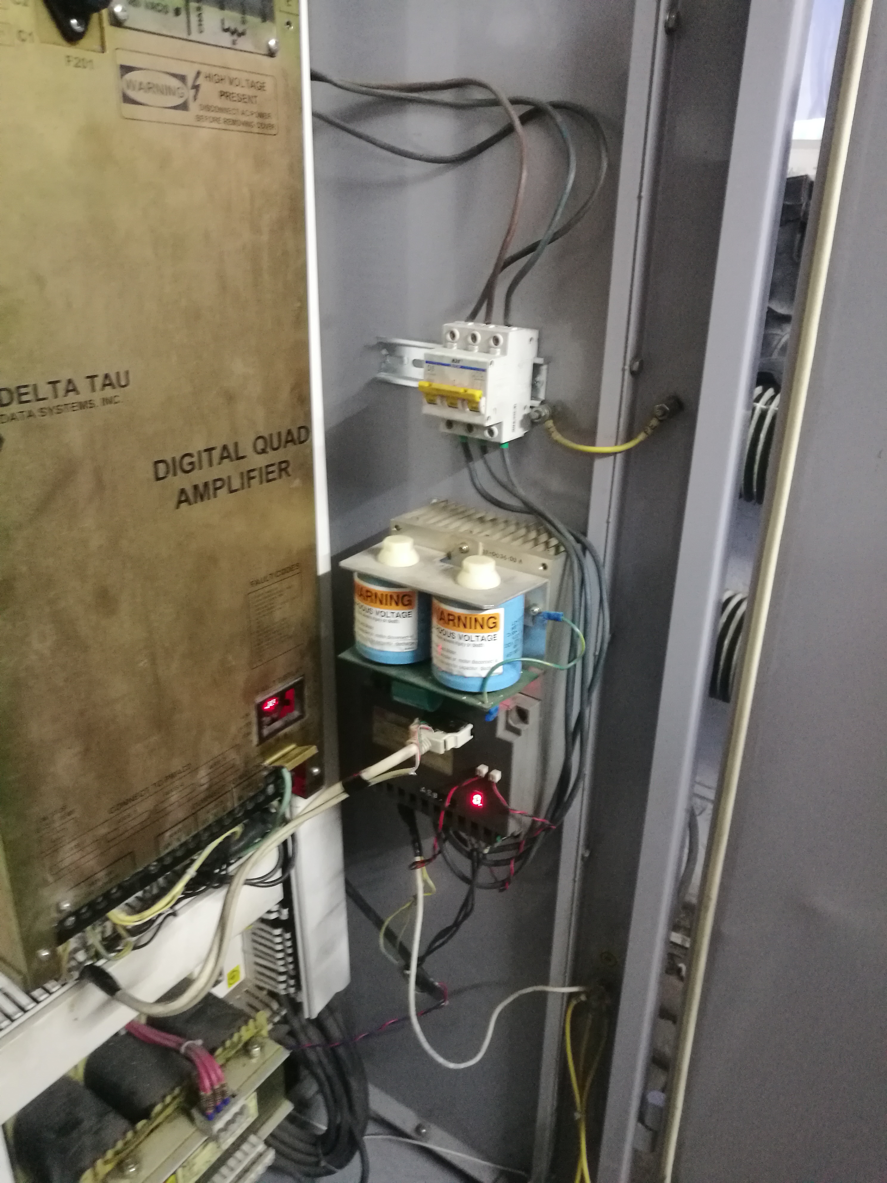

Плату АСС 24 вылечили "малой" кровью. Замена резисторной сборки и три обрыва внутри плат. Привели ВСЮ электрику и электронику станка в порядок :hammer: :hammer: :pliers: :rasp:
Теперь шкафчик так выглядит

Отдельный ПДМ пока на стенке
пока скромно на стеночке (3207 просмотров) <a class='original' href='./download/file.php?id=134429&mode=view' target=_blank>Загрузить оригинал (5.03 МБ)</a>
Но, как Равиль сказал расслабляться рано в любой момент "Квадрик" потребует еще "крови" в виде ПДМок, Контроллер "Дельта" надо искать и закупать.
Теперь с "высоты" пройденного пути очень не плохая система! Но в настройках очень замудренная, если бы не Равилька, Алексей Хантер- хана. И Зур Рахмат Афтаеву!!!
А еще и комплект "ЧПУ Сименс" придется покупать-Дело чести так сказать, раз заказал.
Ildar писал(а):Теперь с "высоты" пройденного пути очень не плохая система! Но в настройках очень замудренная
да нет там ничего замудреного. нада просто понять один раз как оно устроено и дальше все будет просто и понятно. я с ней потому и ковыряюсь что система реально очень удачная и грамотно построенная.
Ildar писал(а):Контроллер "Дельта" надо искать и закупать.
зачем ?? контролер никакого отношения к остальной периферии не имеет. он живет своей жизнью, все остальное своей. к этому контролеру можно подключить что угодно. ваша сборка работает и по аналогу, и по степ-диру и по PWM.

Ildar писал(а):Ты модель ремшка знаешь?
856-8М

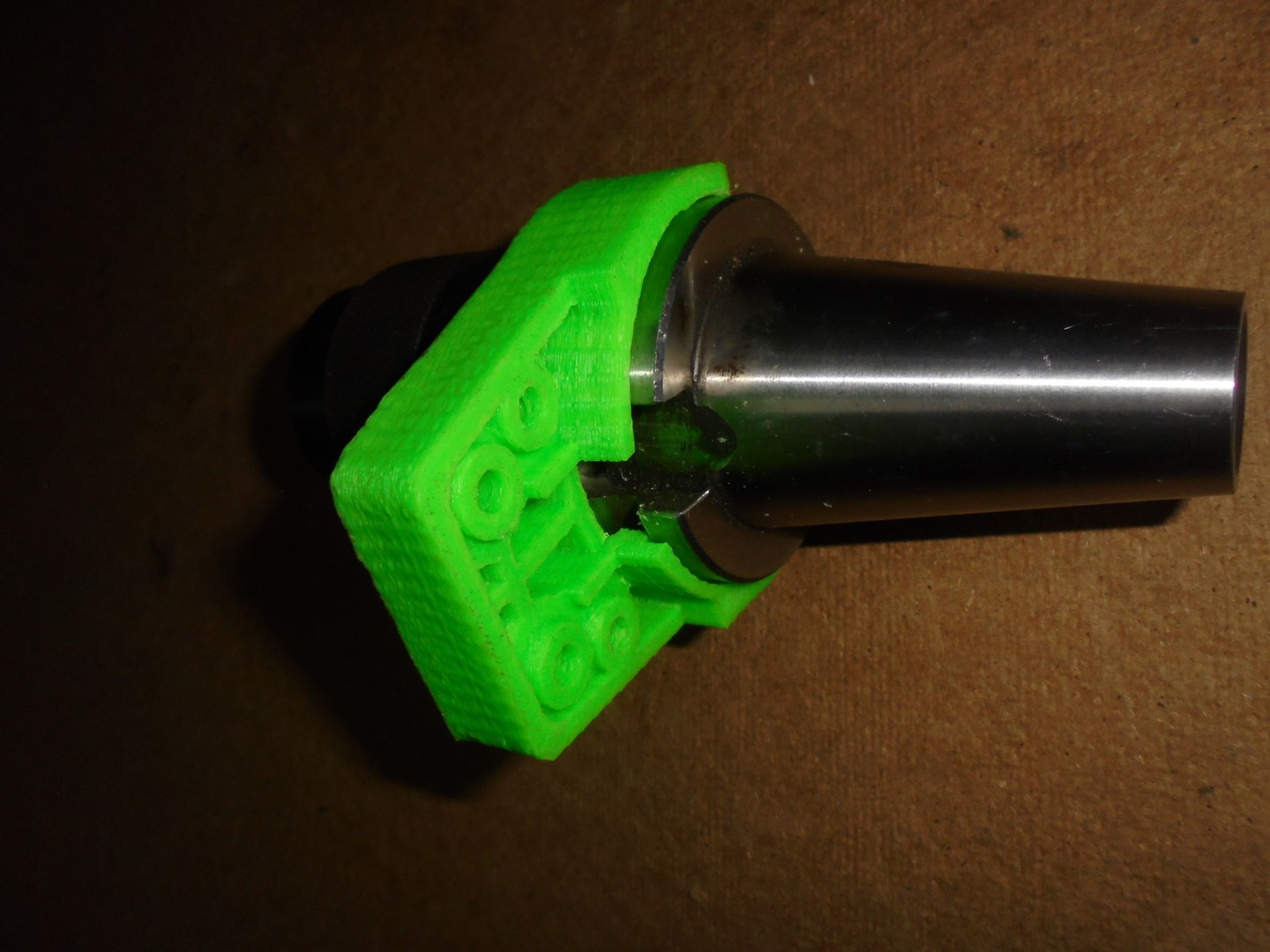

На 3Д принтере попробовал напечатать зажим для инструмента в магазин.

Что у тебя с принтером? Ужас, а не печать.

aftaev писал(а):напечатать зажим
А себестоимость какая?
john1987887 писал(а):Что у тебя с принтером? Ужас, а не печать.
Учимся, первые детали печатать, режимы не подобрали, принтер не настроили, экструдер хот-энд рывками подает пруток ... Мы и этому рады :)
Ildar писал(а):А себестоимость какая?
1кг пластика у нас стоит 7500тенге, в России дешевше в 2 раза 500руб/кг.
Вес детальки 30гр. Печатает 2часа. Итого примерно 1$/за штуку :)
Напечатаем весь магазин 20шт и принтер себя окупит https://www.aliexpress.com/item/-/32839 ... 331.tSMhQ0 :)
Можно напечатать и под ВТ40, и наверно и под САТ40 подняв поясок чтобы все конуса были на одном уровне.
Прочность такая что руками сложновато поломать ;)

aftaev писал(а):Фрезерованная деталь из цельного листа может быть более живучей, чем напечатанная. Но это время покажет.
Даже не думай пользовать эти печатанные захваты по назначению в станке. Будешь инструмент портить пачками. Они годны только для каких-нить полочек для хранения, не более того.
