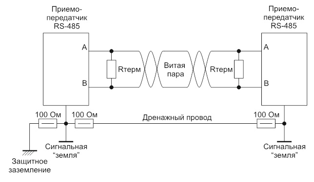

MX_Master писал(а): ↑ У меня LinuxCNC рулит частотником через свисток USB-RS485. Связь очень неустойчивая, еле еле пробивает на скорости 9600.
Стандартный вопрос в таких случаях - логические земли "свистка" и частотника связаны?
Дренаж.jpg (2085 просмотров) <a class='original' href='./download/file.php?id=197164&mode=view' target=_blank>Загрузить оригинал (32.97 КБ)</a>
