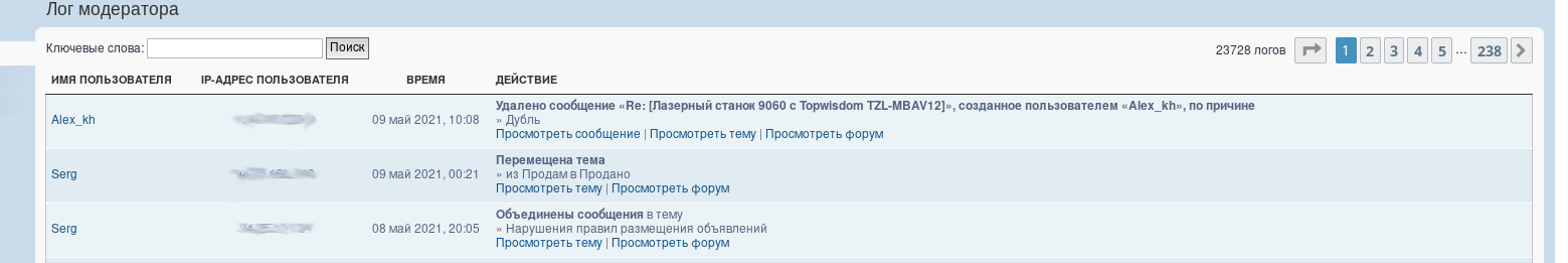

Если ты имел ввиду редактирование постов и логов форума, то логи я могу только смотреть, и редактирование постов в них отражается вот таким образом:
Снимок экрана от 2021-05-09 16-50-51.png (1506 просмотров) <a class='original' href='./download/file.php?id=195340&mode=view' target=_blank>Загрузить оригинал (13.37 КБ)</a>
А вот так выглядит лог за сегодня:
Снимок экрана от 2021-05-09 16-49-30.png (1506 просмотров) <a class='original' href='./download/file.php?id=195341&mode=view' target=_blank>Загрузить оригинал (48.66 КБ)</a>
Так что хотелось-бы разъяснений кто и что редактировал по твоему, чтобы закрыть "вопрос"?

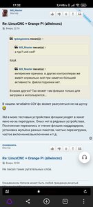

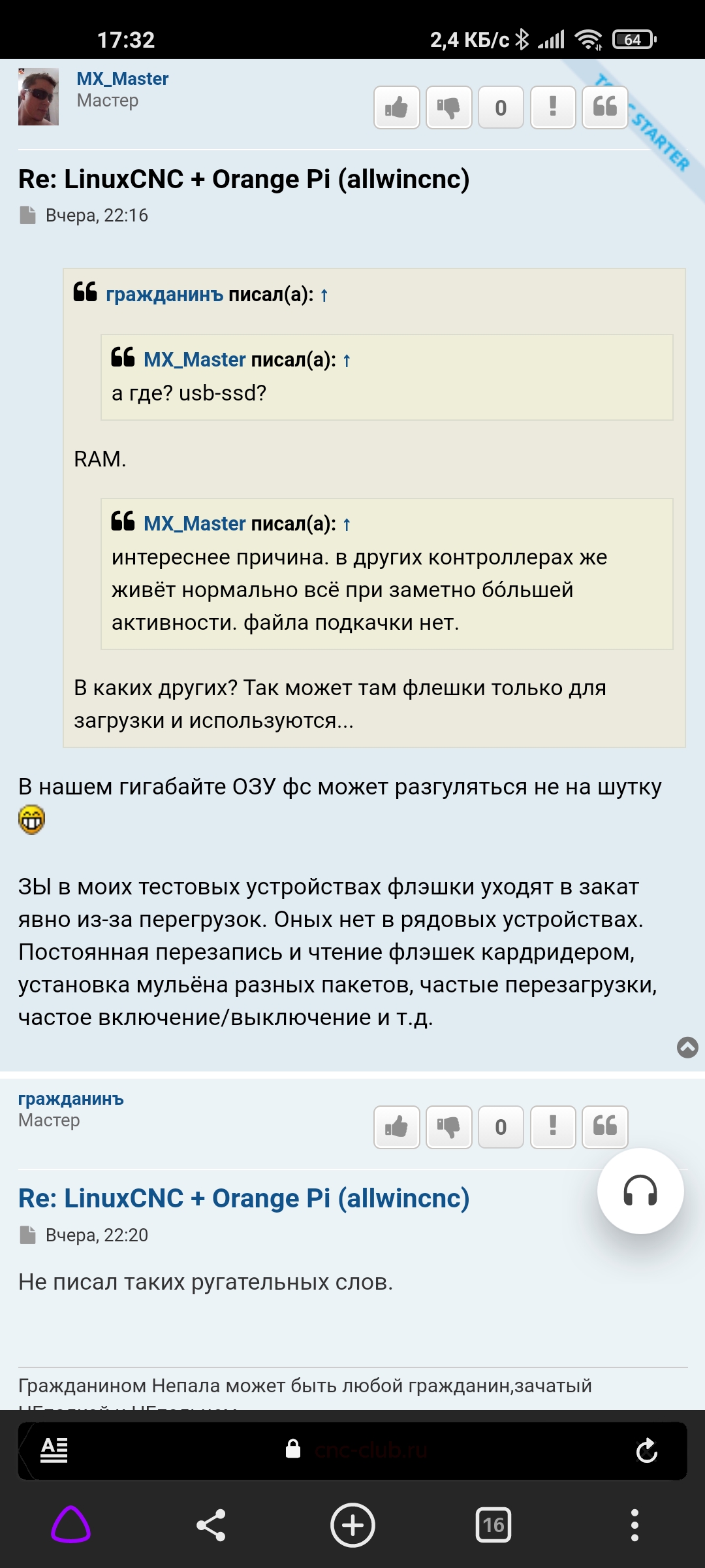

Screenshot_2021-05-09-17-32-29-126_com.yandex.browser.jpg (1491 просмотр) <a class='original' href='./download/file.php?id=195342&mode=view' target=_blank>Загрузить оригинал (560.7 КБ)</a>
да просто глюки какие-то, отображается не имя цитировавшего, а чужое. вот пример.
писал не гражданинъ, а я.
и отвечал мне, как помнится, товарищ Serg.

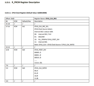

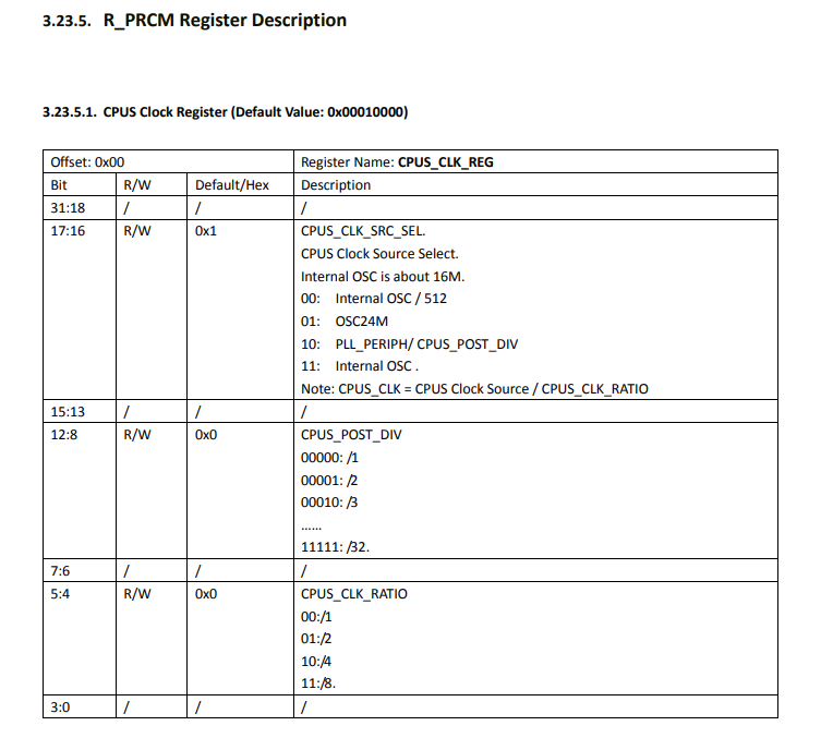

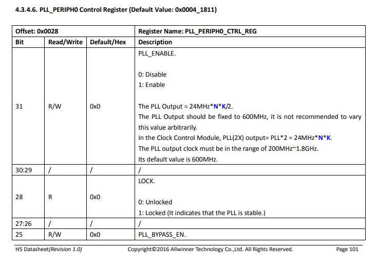

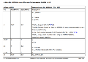

Немного покапался в регистрах чипа H5. Источник тактирования, который мы произвольно используем в H3, в H5 чем-то уже занят. От стандартного источника 24MHz сопроцессор успешно работает. Но этой частоты нам, стессна, будет мало. Надо детальнее глянуть чем занят наш желаемый источник тактирования. Если его частота выше сопроцессорного максимума (450МГц), можно будет поделить частоту на 2/4/8/.. регистрами настройки тактирования сопроцессора.
Вощем, для H5 нужно немного изысканий, чтобы полноценно запустить сопроцессор в работу. Пины без сопроцессора дёргаются точь также как в H3. Уже проверил. В этом плане ничего менять не надо.
Для H6 нужны такие же изыскания с тактированием как для H5 + нужно обновить адреса регистров для работы с gpio и всё, что с ними связано.
Если с тактированием всё решится удачно, то для H5/H6 проект успешно заробит.

Разобрался с тактированием сопроцессора в H5. В чипе H3 можно было выставить частоту 450 МГц (для PLL6_PERIPH0). При таких же параметрах весь H5 вешается намертво. Но, только что проверил.. Сопроцессор в H5 стабильно работает на (стандартной для PLL6_PERIPH0) частоте 300 МГц. Это заметно лучше (стандартных для сопроцессора) 24 МГц. Вощем, прогресс с H5 уже налицо.
