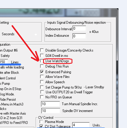

Всем привет. В общем начал я резать пару дней назад раму зеркала. За день не успел. ОСтановил УП на строке 272255. Всего получилось строк около 1,2млн. Сегодня при попытке запуска с нужной строки ничего не получилось. На 109000 Матч останавливается и переводит кнопку RESET в мигающий режим. И перегружал Матч, и комп. Ничего! Около 109000 строки все повторяется.
Также перестал станок управлятся стрелками с клавиатуры. Хотя при первом включении сегодня все работало. При нажатии на Home, все работает! Если ввожу координаты через G0,т оже станок едет куда надо! но со стрелок не ездит! Никто не сталкивался с таким?
Все, что мы видим вокруг, создано людьми не умнее нас самих. Мы способны изменять вещи, влиять на них и создавать новое.
Steven Paul Jobs
Карпуха
Сообщения: 290
Репутация: 269
Откуда: Новосибирск
Re: ЧПУ станок 2500х1500х250.
Сообщение Карпуха »
Romanych писал(а):Также перестал станок управлятся стрелками с клавиатуры. Хотя при первом включении сегодня все работало.
При загруженной большущей УП так и будет. Хотя стрелками должен управляться, но с жуткой задержкой. Так что при загруженной УП лучше вручную не двигать.
Romanych писал(а): На 109000 Матч останавливается и переводит кнопку RESET в мигающий режим. И перегружал Матч, и комп. Ничего! Около 109000 строки все повторяется.
Проверьте, не стоит ли у Вас галка на "Use WatchDogs" в генеральных настройках. Чего рядом с кнопкой Ресет-то пишет? Я для себя решил эту проблему по другому. Просто вырезаю в Блокноте пройденные строки, и стартую, как обычно, и усё! Главное "шапку" сделать правильно.

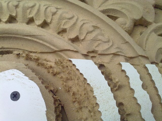

Сообщение Romanych »
ЗАпустил я УП, но через некоторое время пошло смещение по Z на 3 мм ниже. То есть сместился 0.Заготовку в общем в мусор.

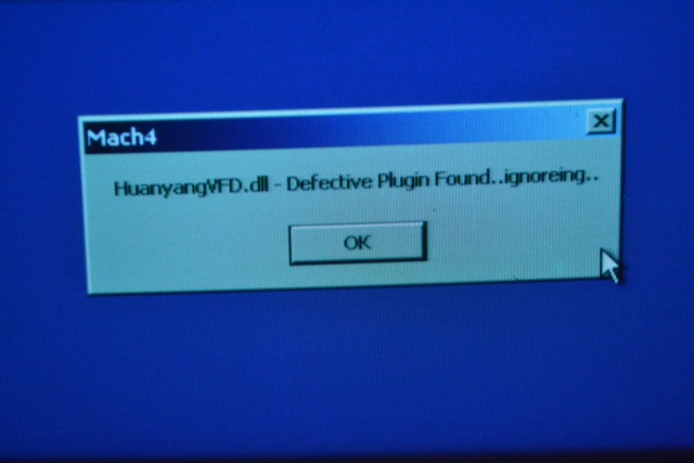

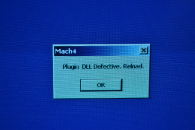

Romanych
Сообщения: 454
Зарегистрирован: 26 авг 2014, 17:34
Репутация: 270
Настоящее имя: Роман
Откуда: Симферополь
В общем сегодня переустановил Матч, ничего не помогло! Переустановил систему, установил Матч. При запуске Матча выдает 2 сообщения. Но управление от стрелочек клавиатуры возобновилось (по крайней мере на мониторе цифры "бегают").

Romanych
Сообщения: 454
Репутация: 270
Откуда: Симферополь
WhiteMask писал(а):Я почемуто думал что мы про Mach3 говорим, в Mach4 я пока только разбераюсь...
Так в том-то и дело, я про Матч 3 пишу... и ставил я Матч 3. А вот в ошибках в заголовках прописывает Матч 4 почему-то!

Tima2008
Сообщения: 17
Зарегистрирован: 19 май 2015, 23:35
Репутация: 7
Настоящее имя: Андрей Сергеевич
Откуда: Беларусь, Минск
Сообщение Tima2008 »
Так а вы пробовали плагины эти на которые Mach материться убрать ?
