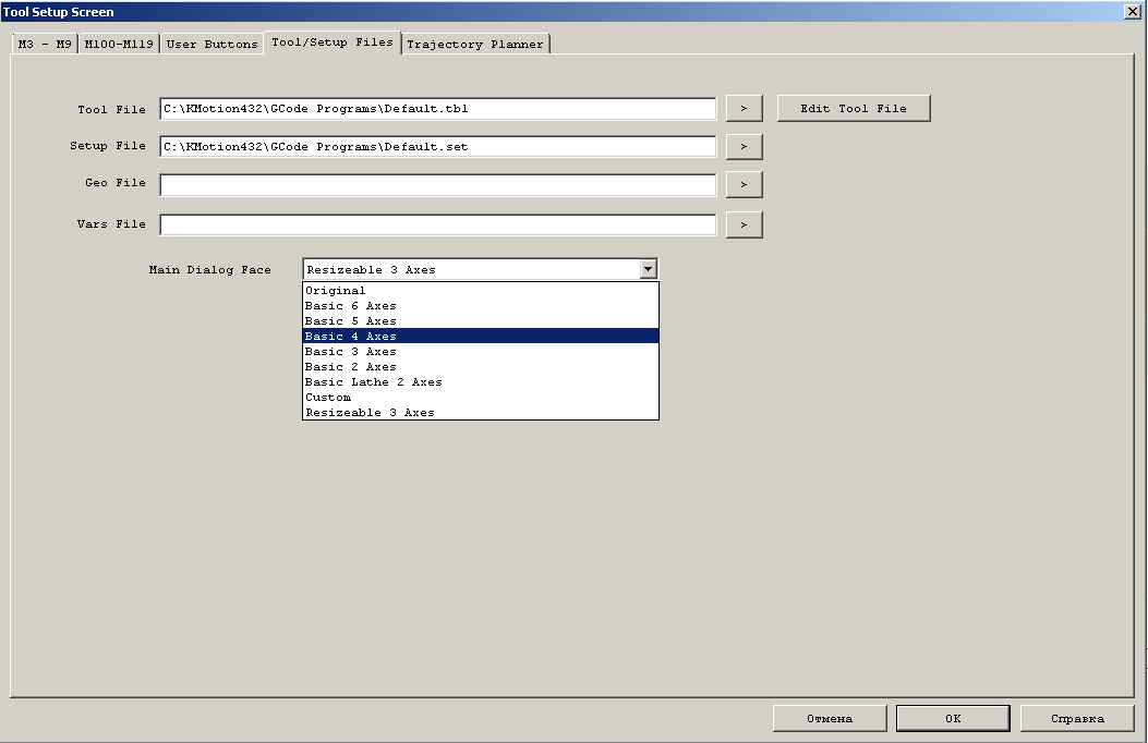

настраиваю свою сервосистему (пока в состоянии на столе). появилось несколько (возможно глупых) вопросов:
1. при настройке ПИД на step response самый лучший график при Р=1. Начал как и написано в инструкции с Р=0,01 - так совсем плохо. Как-то странно что для сервы Р=1 так же как для шаговика. Или этот как раз от того, что мотор на столе и фактически ничего не таскает?
2. у меня 4-канальная система. Как в kmotionCNC крутить 4 ось? Есть кнопки Jog только для XYZ в интерфейсе программы.

Александр_ писал(а):настраиваю свою сервосистему (пока в состоянии на столе). появилось несколько (возможно глупых) вопросов:
в настройках можно выбрать скрины на 3-4 или 5 осей .

а где там это меню? стандартного виндовского File-Edit...вроде тут нет

Александр_ писал(а):а где там это меню? стандартного виндовского File-Edit...вроде тут нет
Вот тут:
Безымянный.png (3667 просмотров) <a class='original' href='./download/file.php?id=60149&mode=view' target=_blank>Загрузить оригинал (14.86 КБ)</a>
Вот тут Саша рассказывает как можно интерфейс уже под себя подправить - Редактирование интерфейса KmotionCNC #1

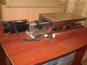

Здравствуйте.
Собрал одну ось для автоматизации подачи фрезерного 6Р10, управление k flop + kanalog запустил работает!! как вывести кнопку запуска программы в k_motion на физическую кнопку , чтобы не нажимать F5 на клавиатуре)) ?

Сообщение AlexNikov »
fishman писал(а):как вывести кнопку запуска программы в k_motion на физическую кнопку , чтобы не нажимать F5 на клавиатуре)) ?
Поглядите в файлик ExternalButtons.с , по моему DoPC(PC_COMM_EXECUTE) это как раз старт выполнения.
Вот тут есть екселька с командами, очень полезный файлик - http://www.cnczone.com/forums/dynomotio ... ost1767566

а куда этот код вставить? в программу инициализации осей дописать или в отдельную? и где этот пин потом искать, в коде стоит пин 46 , а в описании платы я такого не нашел...
извиняюсь конечно за такие ламерские вопросы , но может еще кому то будет интересно... как например первые 20 постов этой темы ))

fishman писал(а):а куда этот код вставить? в программу инициализации осей дописать или в отдельную? и где этот пин потом искать, в коде стоит пин 46 , а в описании платы я такого не нашел...
Можете и в отдельный файл, В Config and Flash в Launch on Power Up указать Thread в котором будет запускаться файл для выносного пульта, к примеру во втором, в первом обычно файл инициализации. В C Program в Thread нужном открываете файл для пульта вашего и уже там редактируете и компилируете. Пин пропишите (в коде измените номер пина) тот который вам нужен, тот который будете использовать для этой кнопки. Можно и в файл инициализации прописать этот код, но в самом конце (я б сделал отдельным файлом если честно). Если я правильно понял (не уверен, лучше проверить) то активация выполнения действия происходит при появлении на нужном пине лог. "1"
p.s. только если напрямую на k-flop заводить будете, аккуратнее - не подайте 5В на входы с 3.3В!

AlexNikov писал(а):Можете и в отдельный файл, В Config and Flash в Launch on Power Up указать Thread в котором будет запускаться файл для выносного пульта, к примеру во втором, в первом обычно файл инициализации. В C Program в Thread нужном открываете файл для пульта вашего и уже там редактируете и компилируете. Пин пропишите (в коде измените номер пина) тот который вам нужен, тот который будете использовать для этой кнопки. Можно и в файл инициализации прописать этот код, но в самом конце (я б сделал отдельным файлом если честно). Если я правильно понял (не уверен, лучше проверить) то активация выполнения действия происходит при появлении на нужном пине лог. "1"
Все так и сделал - в thread 2 залил файл "ExternalButtons" из папки "C Programs" как есть , изменил только номер пина на 136 ,т.к. Том порекомендовал использовать оптовход , теперь обработка запускается с выносной кнопки!!!!
теперь хочется получить сигнал после выполнения G кода , чтобы завести его в ПЛК для дальнейшей обработки. Кто нибудь делал такое? тлт может кто нибудь знает?
Завершение выполнения g-кода обычно сопровождается командой М5 или М30, повесьте на них активацию кого-либо пина в KMotionCNC.
