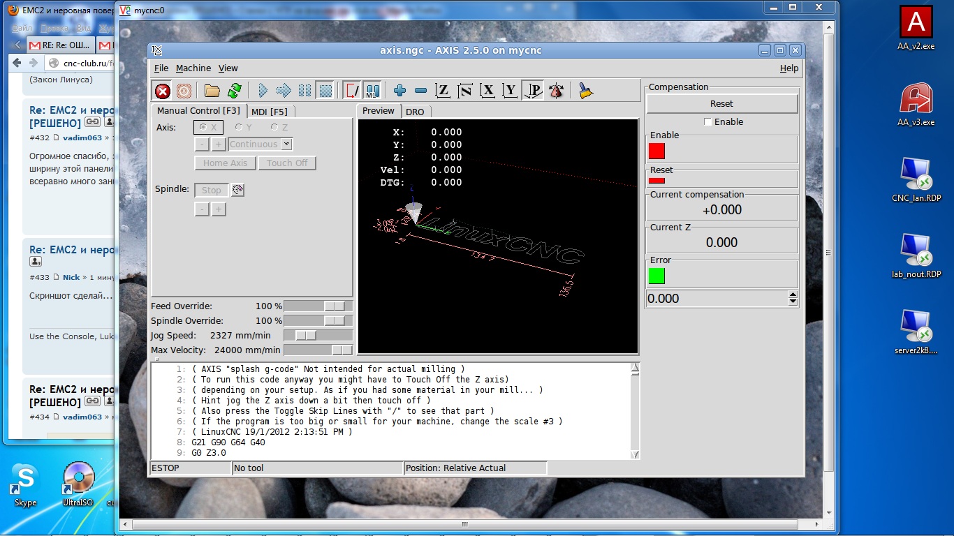

Огромное спасибо, за EDIT поле, очень помогает в работе! А можно как нибудь настроить ширину этой панели? Я уже убавил и шрифты и размер индикаторов, но по ширине всеравно много занимает. Где это можно подправить?
Re: EMC2 и неровная поверхность гравировки [РЕШЕНО]
Скриншот сделай...
vadim063
Сообщения: 69
Зарегистрирован: 19 авг 2012, 12:59
Репутация: 7
Сообщение vadim063 »
Nick писал(а):MAX_LINEAR_VELOCITY = 400.00
У меня и так стоит 400 ограничение, но после загрузки linuxcnc всеравно сбрасывает на
Jog speed 2327mm\sec
Max velocity 27000mm\sec
откуда берутся эти цифры? поиск по конфигу ничего не дал.
широкие бока панельки + дефлотный jog speed (4576 просмотров) <a class='original' href='./download/file.php?id=7689&mode=view' target=_blank>Загрузить оригинал (316.3 КБ)</a>
vadim063 писал(а):Jog speed 2327mm\sec
Там не mm/sec, а mm/min, это в 60 раз меньше. А в конфиге все как раз в мм/с, т.е. твои 400мм/с=24000мм/мин, в общем просто сделай это число меньше :)
Попробуй наведи мышку между панелью pyvcp и остальной частью окна, может там стрелочка появится...
ЗЫ скинь результат, того, что у тебя получилось.

vadim063
Сообщения: 69
Репутация: 7
Размер панельки мышкой не меняется. Результат такой же как на этом скриншоте выше.
через Gкод как раз вот сейчас разбираюсь сижу.

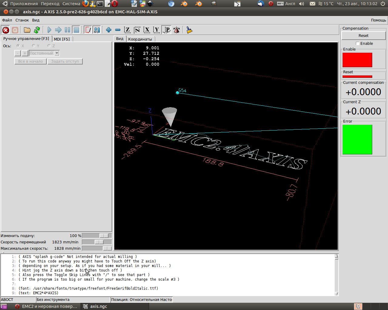

хмм... похоже это из-за компонента spinbox, у меня без него панель выглядит значительно меньше.
Снимок-1.png (4567 просмотров) <a class='original' href='./download/file.php?id=7693&mode=view' target=_blank>Загрузить оригинал (124.64 КБ)</a>
