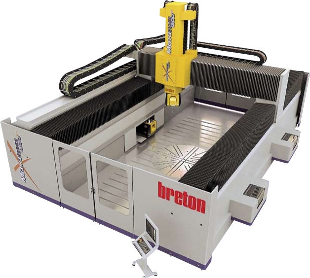

Re: Дюрале-Стальной портальчик
Добавлено: 31 июл 2015, 21:46
skyAlex писал(а):Ну на 5ти осях то как раз поле обычно относительно не большое
Пяти осевые станки тоже разные бывают :)
Например такие
maxima_bg.jpg (7210 просмотров) <a class='original' href='./download/file.php?id=55119&mode=view' target=_blank>Загрузить оригинал (333.55 КБ)</a>
2011903163515.JPG (7210 просмотров) <a class='original' href='./download/file.php?id=55118&mode=view' target=_blank>Загрузить оригинал (49.62 КБ)</a>
