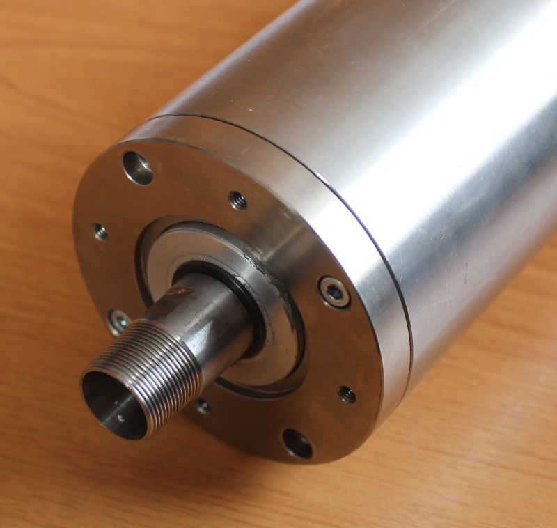

aaleksander писал(а):Сегодня пришла смазка для подшипников. Попытался разобрать шпиндель. Возникли вопросы:
1. Как снять верхнюю крышку? Все открутил, не шелохнется.
2. Как снять нижнюю гайку? Этакая плоская шайба, которая вращается вместе с валом и на который высверлены дырки балансировки.
Просил же на снсюзерфоруме сперва связаться. Не трогайте заднюю крышку, провода повредите.
Завтра фото выложу разборки. Он разбирается на раздва, заднюю крышку снимать не надо.

Darxton писал(а):Просил же на снсюзерфоруме сперва связаться
Ну кто ж знал, что это вы. Но нижнюю крышку тоже снять не могу. Уже два шестигранника скрутил: винтик один очень упертый попался :evil:

aaleksander писал(а):Уже два шестигранника скрутил: винтик один очень упертый попался :evil:
WD побрызгайте.... Там как бы ничего вообще делать не надо - у конуса скрутили винты, сняли крышечку, под ней опять винты - их выкрутили, и, постукивая киянкой, вынули ротор с подшипниками. Корпус с задней крышкой остается нетронутым.

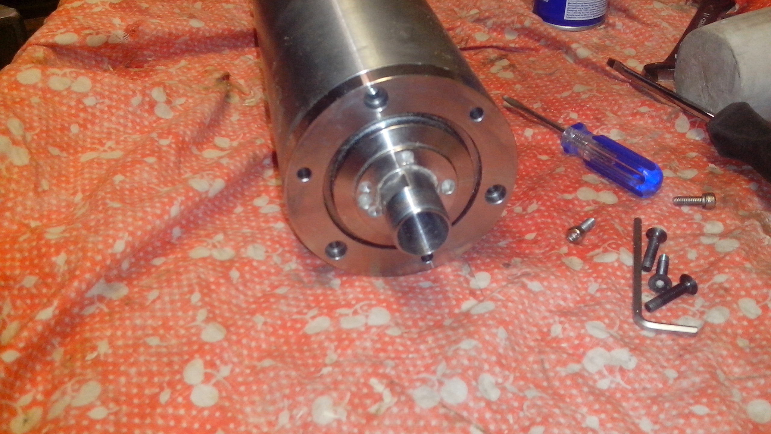

Открутил последний винтик. Эта крышка тоже не двигается. Куда стукнуть, чтобы вынуть ротор?
1394209609188.jpg (7777 просмотров) <a class='original' href='./download/file.php?id=25676&mode=view' target=_blank>Загрузить оригинал (525.74 КБ)</a>
Darxton
Сообщения: 2036
Репутация: 623
Re: Проектирую станок, подскажите по направляющим.
Сообщение Darxton »
aaleksander писал(а): Открутил последний винтик. Эта крышка тоже не двигается. Куда стукнуть, чтобы вынуть ротор?
Это не крышка. Это и есть часть корпуса, в которую через подшипники запрессован ротор. Она уходит вглубь в виде конуса. Постукивайте по ней киянкой аккуратно, можно в щель чтолибо аккуратно вставить - надо лишь стронуть,дальше она просто вывалится. Во всяком случае должна. Я вижу некоторые отличия от тех партий, какие собственноручно разбирал. Но, думаю, общая структура не изменилась.

Разобрать-то удалось или нет?

Да, похоже как будто ось прецессирует. Индикатором проверьте - есть биение снаружи конуса?

aaleksander писал(а):У меня оснастки для индикатора нет: закрепить нечем. И где у этого конуса "снаружи"?

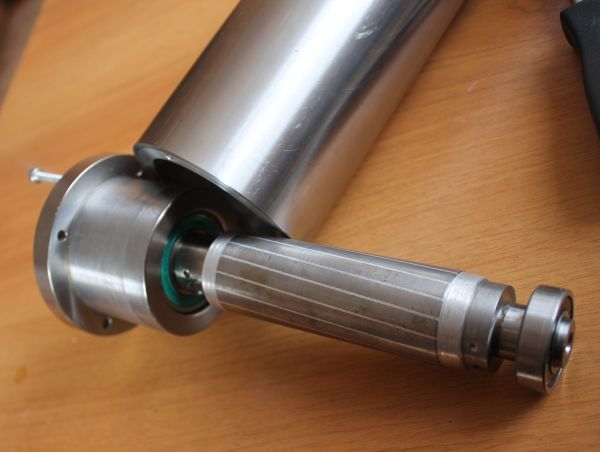

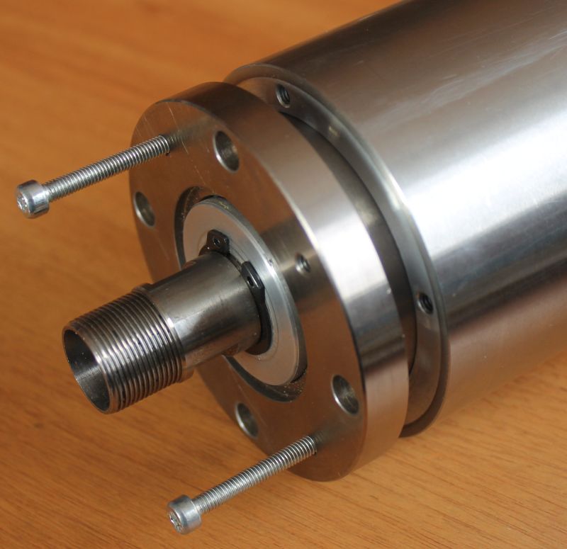

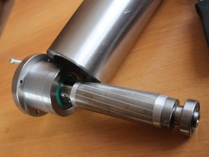

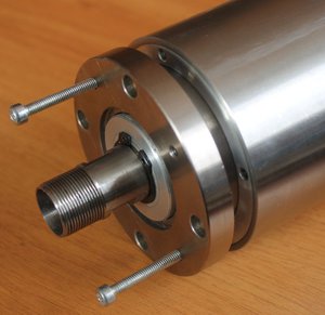

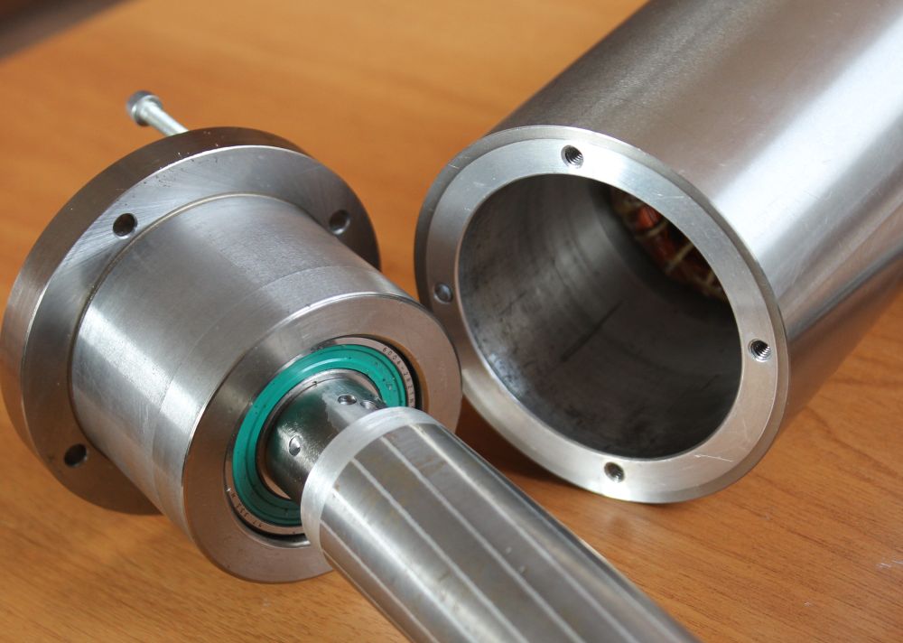

На самом выходном валу, снаружи. Если посадочное место под задний подшипник просадить, можно предположить такие явления. Правда, в этом случае шпиндель просто должен был развалиться на 2 части, после откручивания последнего винта.
Фото разборки прошлой модификации - вкрутил по винтику, чтобы было за что ухватиться, потянул - шпиндель разделился на 2 части.
В общем, варианты какие можно предложить.
а) пользоваться как есть. Звук звуком, гарантийный срок в полгода никто не отменял. Если конечно ничего там не повредить при смазке и т.п.
б) отправить нам на дефектовку
в) пытаться побороть своими силами
1.jpg (7668 просмотров) <a class='original' href='./download/file.php?id=25712&mode=view' target=_blank>Загрузить оригинал (113.53 КБ)</a>
2.jpg (7668 просмотров) <a class='original' href='./download/file.php?id=25713&mode=view' target=_blank>Загрузить оригинал (121.08 КБ)</a>
3.jpg (7668 просмотров) <a class='original' href='./download/file.php?id=25714&mode=view' target=_blank>Загрузить оригинал (140.42 КБ)</a>

Вкрученные болты отжимают крышку как "съёмник" или они для удобства?. Но как разобрать шпиндель не снимая верхнюю крышку для меня остаётся загадкой. Как по мне - нужно открутить верхний болт, вкрученный в вал. Слежу за темой, интересно как разбирается этот шпиндель.
Darxton
Сообщения: 2036
Репутация: 623
Сообщение Darxton »
Дрюня писал(а):Вот это отличная подсказка :good:
Изначально планировалось отжимать, но в той партии отверстия не сквозные, поэтому просто плоскогубцами хватал
Так вот же на фото - задняя крышка вообще не при делах. Задний подшипник сидит с небольшим натягом, выпрессовывать не надо ничего. Или имеется в виду та, что у конуса? Её снимать придется....
