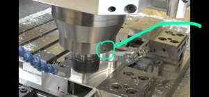

Umnik писал(а): Но шпиндель порадовал
В шпиндель не стали подводить сжатый воздух? На сколько это критично? Себе всё-таки планирую
4A8BC1AD-E25C-4A86-AE3A-D5526A61C1E7.jpeg (2221 просмотр) <a class='original' href='./download/file.php?id=190633&sid=e9d9349c3e879740aae4b41e4e0ee3fe&mode=view' target=_blank>Загрузить оригинал (75.59 КБ)</a>
Umnik
Сообщения: 2563
Репутация: 2153
Настоящее имя: Георгий
Откуда: Калуга
Re: Тяжелый портальник 800*500
Сообщение Umnik »
не, не стал.
С воздухом конечно получше будет, но у меня нет уверенности в том, что я смогу обеспечить требуемую степень очистки.
Если в подаваемом воздухе будет конденсат, то думаю подши в шпинделе это быстро прикончит.
А так, если с этим все ок, то лучше конечно же воздушный подпор организовать.
