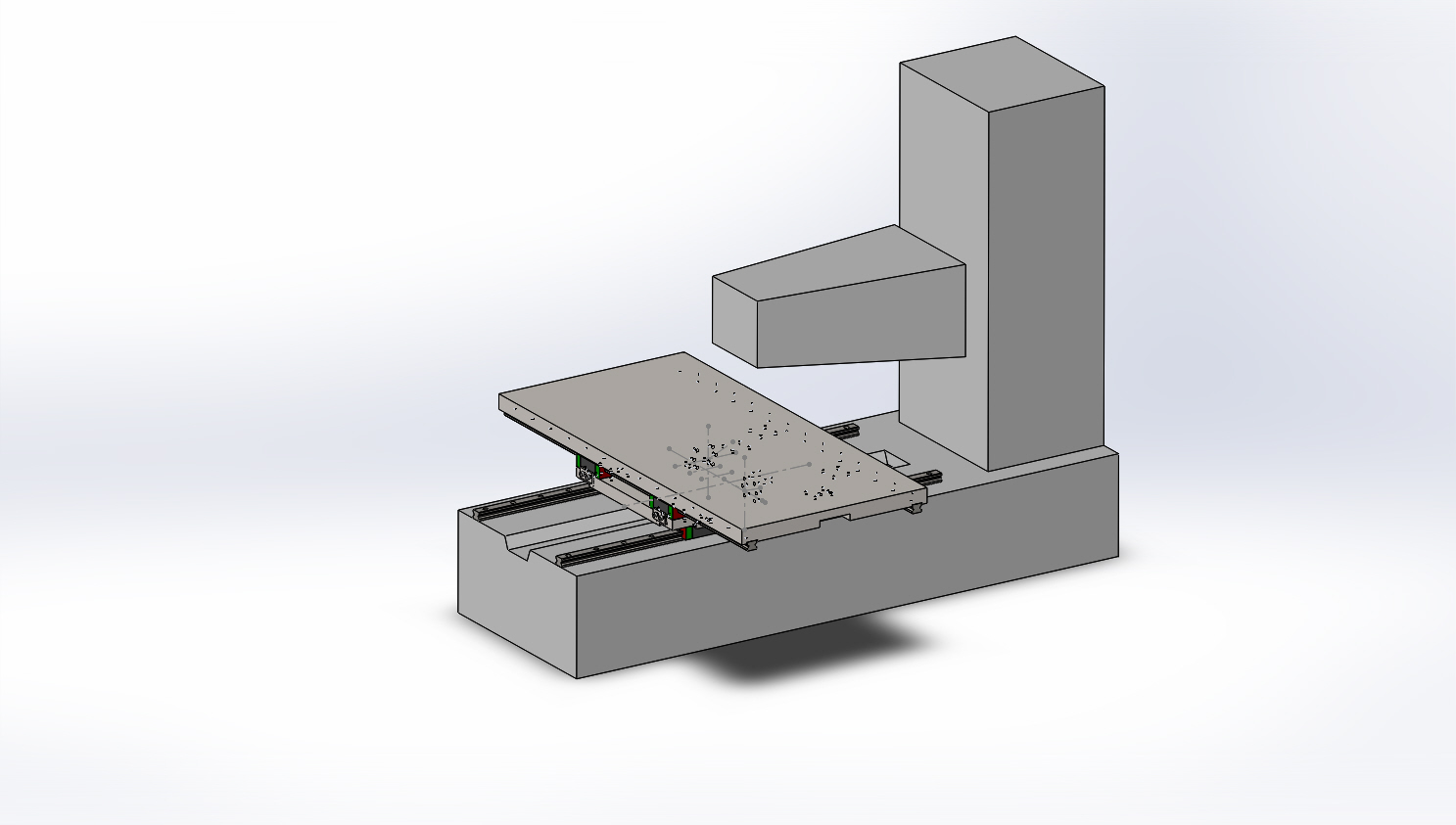

Добавлено: 15 июл 2013, 17:57
sr480
Очень в тему!
Уже неделю думаю перейти от портальной компоновки к вертикальной:
Вертикальный фрезер.JPG (1982 просмотра) <a class='original' href='./download/file.php?id=16334&mode=view' target=_blank>Загрузить оригинал (138.29 КБ)</a>
В портальной не нравится много массивных деталей из ПБ, особенно основание.
В этой же смущает длинная нависающая каретка, на которой будет закреплен фрезер (кстати пока это будет скорее всего ELTE)
Какие будут замечания к этой конструкции?

Добавлено: 15 июл 2013, 18:09
ОЦ восновном по такой схеме делают.

PKM
sr480 писал(а):Какие будут замечания к этой конструкции?
Обычная, сам о такой думаю часто :)
Станину можно сварную сделать или полимербетон, синтегран

Добавлено: 15 июл 2013, 19:50
sr480
Мне не нравится длинная (~500 мм) мачта на которой будет шпиндель висеть (есть у неё какое-то название или это просто ГОЛОВА ?) Думаю внутри отливки разместить ферму из дюралюминия скрученную на винтах и полностью залить.
В основание и колонну тоже сварю фермы из профиля. Под мастер рельсы сделаю фрезерованные закладные стальные с упорами и прижимами. Какая точность изготовления нужна? Если зазоры можно компенсировать подкладками из фольги например?
