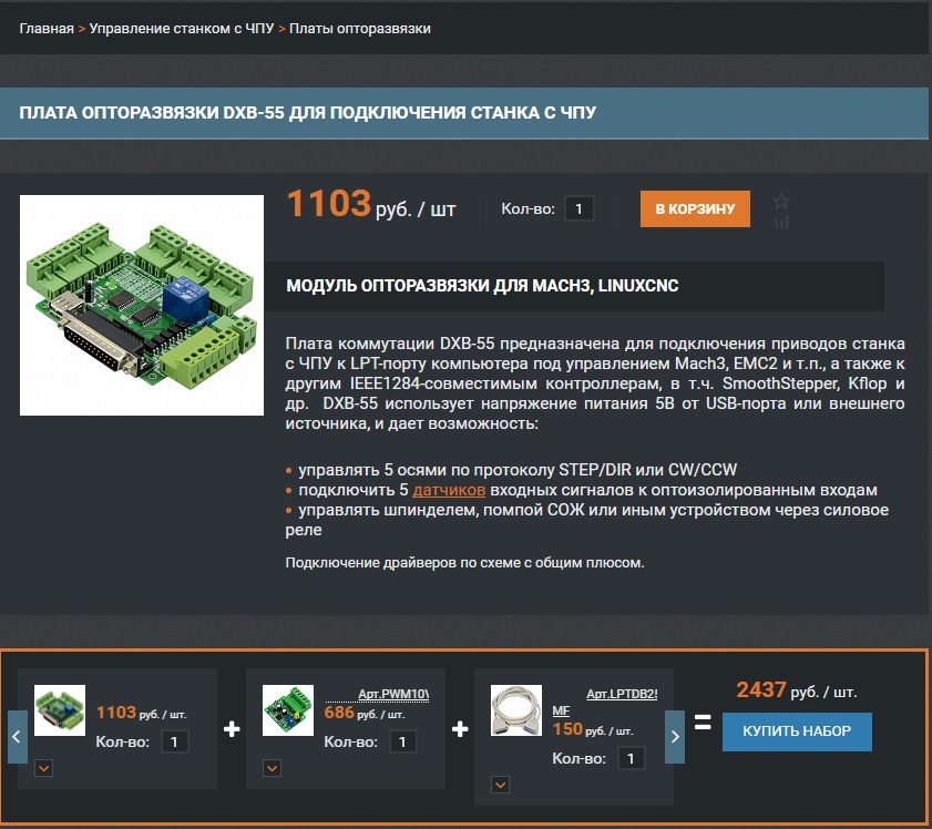

Darxton, у Вас на сайте при просмотре товара появляется предложение купить набор (см. фото). Но при попытке посмотреть отдельные составляющие набора перебрасывает на страницу товара, который открыт в данный момент, те не получается посмотреть детали набора.
1.jpg (4750 просмотров) <a class='original' href='./download/file.php?id=103392&mode=view' target=_blank>Загрузить оригинал (168.77 КБ)</a>
