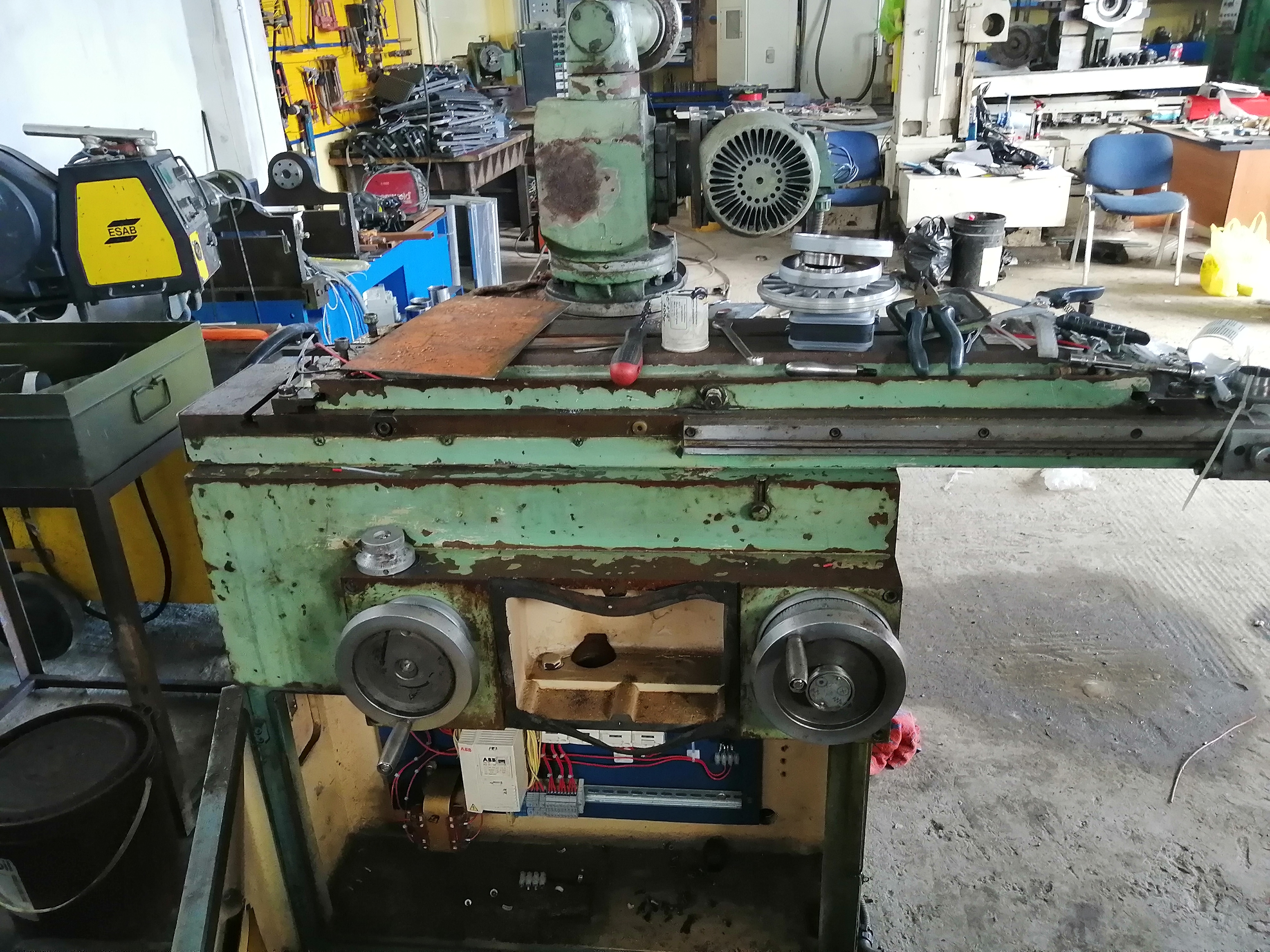

Ура лед тронулся. :) Я сегодня умудрился вырезать первую железку для пульта своеё Тошибы. :) Но не сфотал. :)
Забрал с филиала заточной станок который стоял в углу больше 5ти лет и никто на нем не работал. Когда покупал, думал токаря и фрезеровщики будут на нем точить фрезы и сверла, чтобы быстрее и качественнее выполнять свою работу... Все кричали УРА!!! Даешь заточной, он нам очень нужен!!!. Станок приехал на Сахалин аж из Симферополя. Приехал, встал в угол и стоял там всё жэто время. Все кричащие и топающие ногами - сильно хотящие заточной быстро рассосались по углам и при возникновении любых вопросов типа "А нафига я его вам покупал если вы не работаете" тупили в угол и прятали глаза.
Станок был приобретен в средненькой комплектации, много пришлось докупать, но это со всеми заточными так. Радовало то, что стоял он в каком-то НИИ и на нем никто практически никогда не работал.
В общем стоял он стоял нафиг никому не нужный, а тут мы у меня в Мастерской сверлили отверстия Ф40 несколько сотен и просто замаялись с заточкой сверл на наждаке вручную. В общем решил я станочку дать новую жизнь. Да и фрез накопилось куча которые поправить надо.
Привез я его, мы его до болта вытряхнули из станины:
Правда сфотать я это дело забыл, единственная куча деталек и оснастки осталась:
IMG_20200819_153459.jpg (2837 просмотров) <a class='original' href='./download/file.php?id=185155&mode=view' target=_blank>Загрузить оригинал (3.93 МБ)</a>
Всё промыли, протерли, промазали, только красить не стали, потом покрасим когда собранный будет.
И начали потихой собирать.
IMG_20200819_153435.jpg (2837 просмотров) <a class='original' href='./download/file.php?id=185156&mode=view' target=_blank>Загрузить оригинал (4.1 МБ)</a>
IMG_20200819_153452.jpg (2837 просмотров) <a class='original' href='./download/file.php?id=185157&mode=view' target=_blank>Загрузить оригинал (3.85 МБ)</a>
IMG_20200819_153503.jpg (2837 просмотров) <a class='original' href='./download/file.php?id=185158&mode=view' target=_blank>Загрузить оригинал (2.9 МБ)</a>
Всю электрику было решено выкинуть и собрать новую. Поставили частотник на управление двигателем шлифовальной головы, Перевели всю систему управления на 24В постоянного тока.
IMG_20200819_153448.jpg (2837 просмотров) <a class='original' href='./download/file.php?id=185159&mode=view' target=_blank>Загрузить оригинал (2.59 МБ)</a>
В перерывах между строительными работами успеваем чего нибудь периодически в нем подкрутить и прилепить.
Процесс восстановления хоть медленно но движется...
