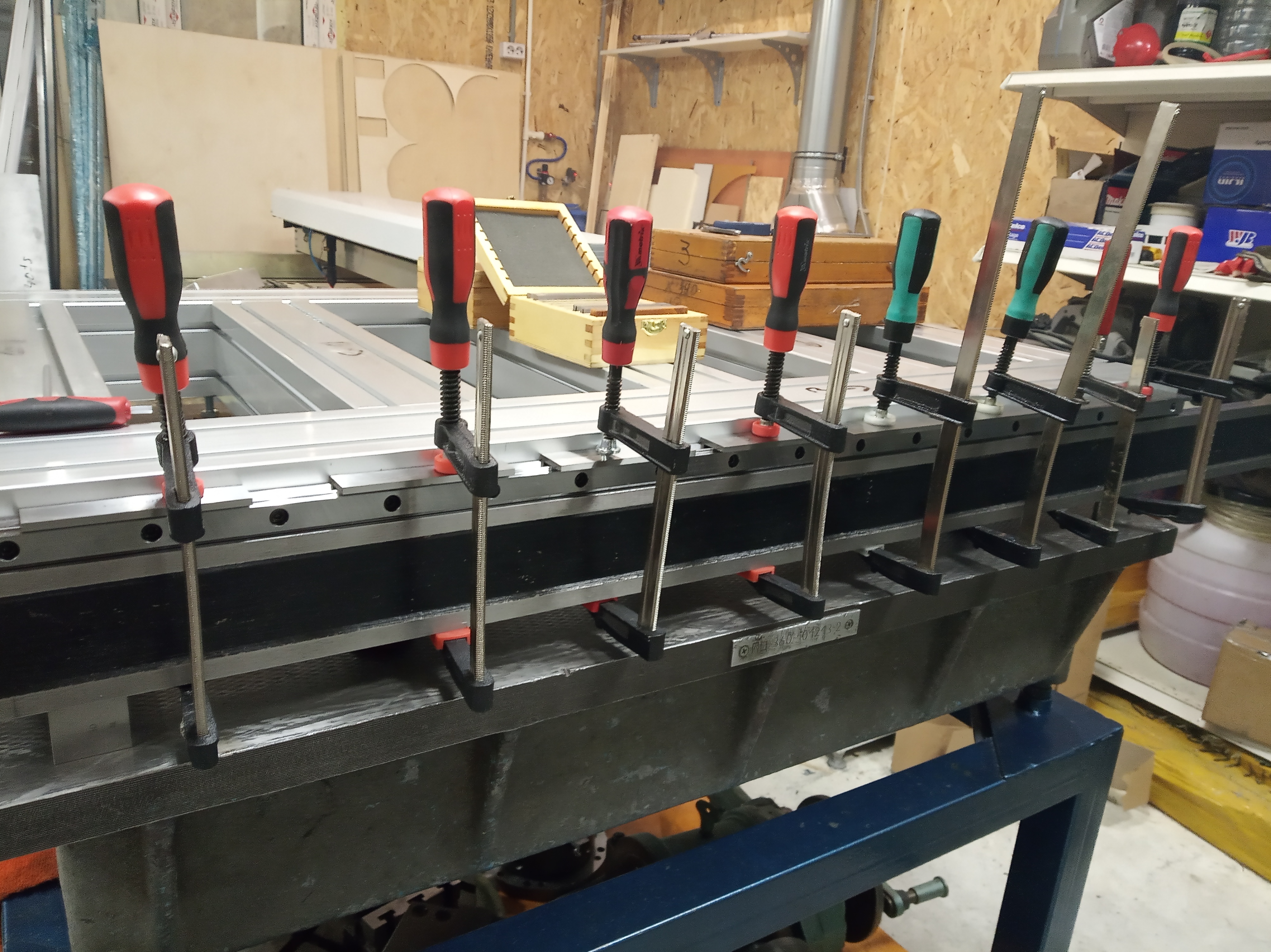

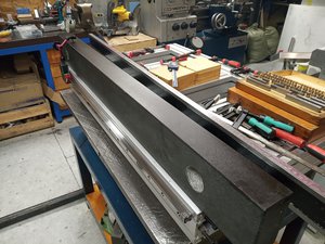

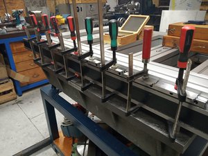

ну, а пока суть да дело, работа идет.

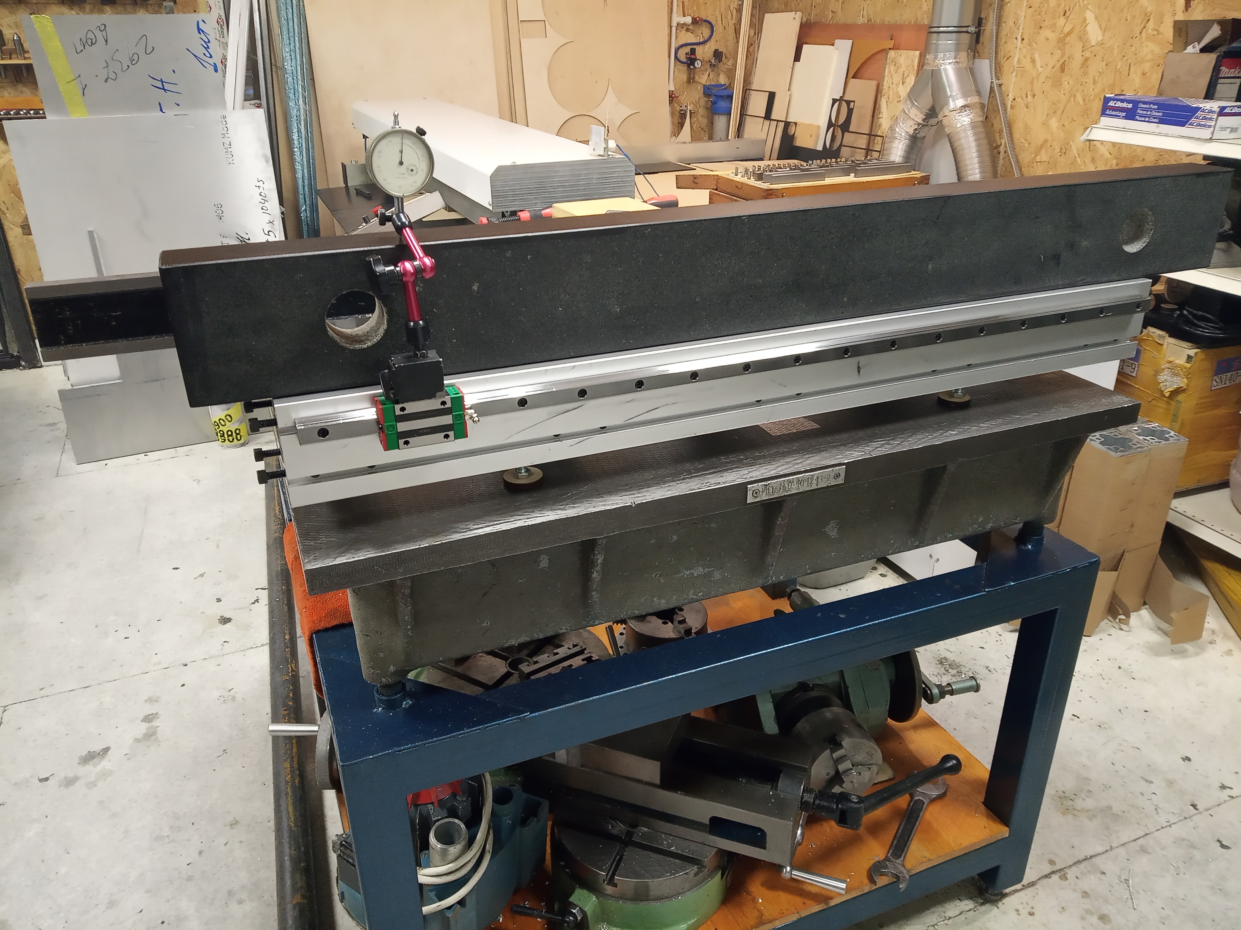

Сегодня занимался выставлением направляющих по осям Х и У.
Вышло неплохо, с линейкой и плитой получается довольно быстро и легко.
IMG_20200122_111907.jpg (7754 просмотра) <a class='original' href='./download/file.php?id=175433&mode=view' target=_blank>Загрузить оригинал (3.74 МБ)</a>
IMG_20200122_111917.jpg (7754 просмотра) <a class='original' href='./download/file.php?id=175434&mode=view' target=_blank>Загрузить оригинал (3.65 МБ)</a>
IMG_20200122_113232.jpg (7754 просмотра) <a class='original' href='./download/file.php?id=175435&mode=view' target=_blank>Загрузить оригинал (3.9 МБ)</a>
IMG_20200122_113254.jpg (7754 просмотра) <a class='original' href='./download/file.php?id=175436&mode=view' target=_blank>Загрузить оригинал (3.99 МБ)</a>
Нужно будет еще разок проверить геометрию после прикручивания раб. стола, но глядя на массивность станины, думается мне, что скорее стол примет форму станины, а не наоборот...
Re: Портальник по цветмету 450*750
В соседней теме от 2,5 кг уровня гранитную поверочную плиту гнет, а у тебя не согнется станина с люма)))) согнется она, просто этого не сможешь проконтролировать на таком поле)

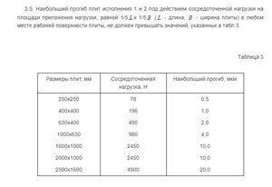

угу... Ради интереса залез в гост на плиты, и вот что там пишут:
2020-01-23_002208.jpg (7713 просмотров) <a class='original' href='./download/file.php?id=175442&mode=view' target=_blank>Загрузить оригинал (41.36 КБ)</a>
2020-01-23_002220.jpg (7713 просмотров) <a class='original' href='./download/file.php?id=175443&mode=view' target=_blank>Загрузить оригинал (40.93 КБ)</a>
т.е. если рассматривать плиту например 1000*630, выполненную по ГОСТу, с исполнением 1 или 2, то при приложении нагрузки в 980Н (грубо 98 кг) на площади 200*120 мм, наибольший прогиб плиты должен составлять 4 микрона.
Правда, думаю, что при это плита должна быть установлена на соответствующее основание...
Почему мне и стало интересно, как может уровень 2.5 кг погнуть чугунную плиту...

ну тут ситуация несколько другая, там большой вопрос как выставлена плита, не думаю, что она гнется.
Нет, конечно, на какие-то величины гнется все, но тут скорее идет деформация в каких-то точках начиная от нижней поверхности плиты и заканчивая поверхностью балконного пола или еще чуть ниже.
я же говорю о том, что сама плита для раб. стола будет не идеальна, она будет иметь определенную кривизну - это очевидно.
Так же, как и станина станка скручена с некоторой кривизной, от этого не уйти. Когда стол притянется к плите, они взаимно деформируются, вопрос в том, насколько изменится геометрия станины...
Я надеюсь, что скорее относительно тонкая плита примет форму станины, а не наоборот.
Но проверить все же будет не лишним)

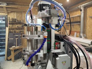

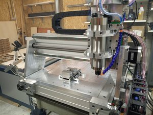

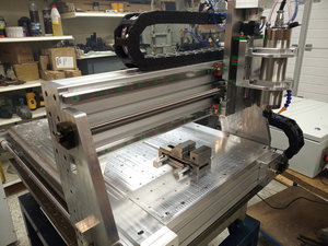

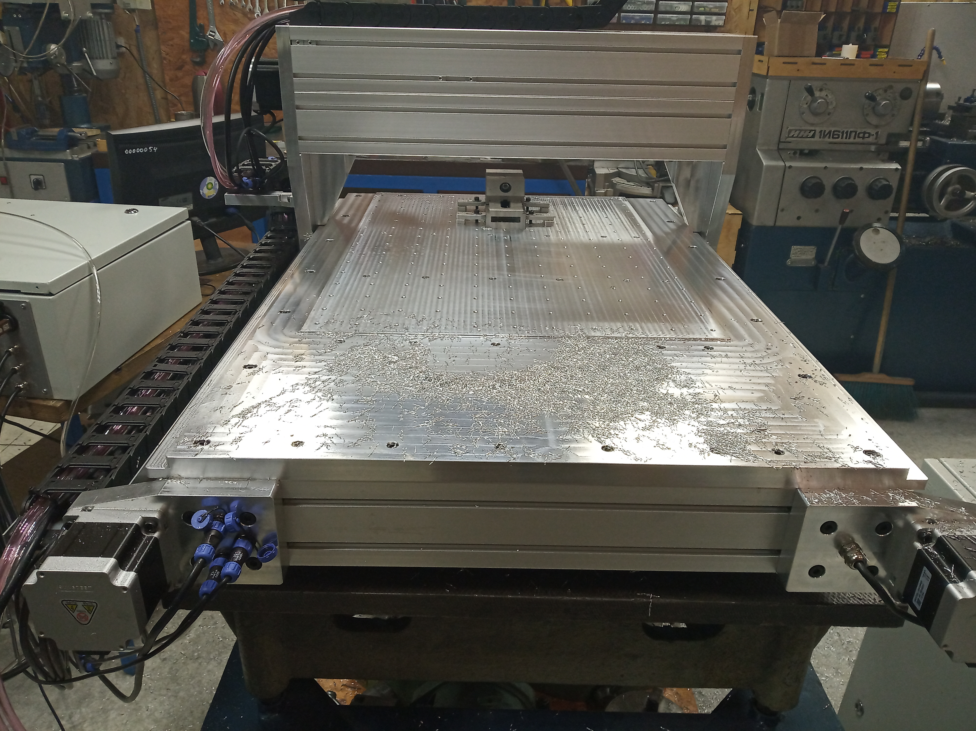

ну вот и готов станочек...
Нисколько не пожалел, что использовал профиль 100*100 вместо 80*80, станок прям конкретно монументальнее стал.
Так же порадовала система тумана от nik1, работает просто бомбически!
Впрочем, как и выглядит, несмотря на отсутствие баночки для анализов в этот раз :hehehe:
IMG_20200308_224702.jpg (6699 просмотров) <a class='original' href='./download/file.php?id=177860&mode=view' target=_blank>Загрузить оригинал (4.29 МБ)</a>
IMG_20200308_224712.jpg (6699 просмотров) <a class='original' href='./download/file.php?id=177861&mode=view' target=_blank>Загрузить оригинал (3.87 МБ)</a>
IMG_20200308_224756.jpg (6699 просмотров) <a class='original' href='./download/file.php?id=177862&mode=view' target=_blank>Загрузить оригинал (3.93 МБ)</a>
IMG_20200308_224842.jpg (6699 просмотров) <a class='original' href='./download/file.php?id=177863&mode=view' target=_blank>Загрузить оригинал (3.71 МБ)</a>
В этот раз тягать станок безменом не стал, ибо примерно представляю, чего от него ждать.
Вместо этого попробовал помучить его различными режимами, но что-то по моему мучение не удалось...
Станочек однако особо не поморщился даже)
Видос первой стружки:
https://www.youtube.com/watch?v=HjIUrP3C8fw
по сути это а1360 получился. и шпинделек на моем не спроста 100мм заложен поскольку станочек крепкий и захочется сковородочки всякие. да и 80мм шпиндель на нем тупо не смотрится.
