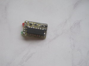

Сообщения: 8408
По датчику, механику доделал, осталось спаять схемку.
Теперь сделал так, шары разделил на 3 группы и с каждой группы идёт свой выход на триггер.
В качестве триггера взял микруху 4093, это 4 триггера в одном корпусе.
Чего добился-- датчик срабатывает на ходе 1-1.5 сотки после касания.
При этом вращал датчик на 8 положений и проверял ход срабатывания.
Везде было 1-1.5 сотки. Типа расхождение максимум 1 сотка. Точнее померить не могу.
По дрейфу -возврату щупа, теперь этот ход максимум 0.003
Индикатор мерит 1 сотку, посему точнее вымерять не получается, но видно что стрелка
практически возвращается в точку старта.

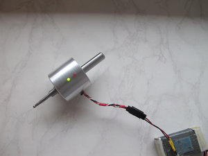

Сообщения: 8408
Спаял схемку, помещается в корпус датчика, часть деталек под микрухой.
Нашёл шарик 3.96 , подошёл от подша с велика , с руля.
IMG_0039.JPG (8575 просмотров) <a class='original' href='./download/file.php?id=9472&mode=view' target=_blank>Загрузить оригинал (1.94 МБ)</a>

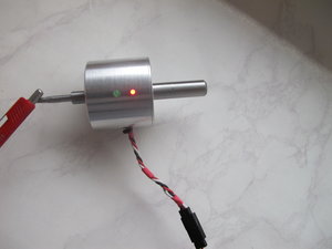

Сообщения: 8408
Cобрал всё до кучи, осталось прикрутить к контроллеру :thinking:
Ну и для полного счастья поставить рубин и подобрать пружинку помягче.
зелёный диод , типа схема работает (8549 просмотров) <a class='original' href='./download/file.php?id=9537&mode=view' target=_blank>Загрузить оригинал (1.79 МБ)</a>
красный диод, типа есть сработка. (8549 просмотров) <a class='original' href='./download/file.php?id=9538&mode=view' target=_blank>Загрузить оригинал (1.73 МБ)</a>
Сообщения: 22776
Вах, красота!
Надо тебе за такую поделку медальку выписать. Вот бы ты еще бы схемку выложил :roll:... для таких как я :monkey:
Сообщения: 8408
Схемка не проблема.
Чуть позже нарисую, там вариантов не меряно.
Я выбирал из того что есть дома.
Мой вариант чутка посложнее.....
Обычно разрывают цепь шаров в одном месте и берут сигнал ,
но у меня по такому варианту была мёртвая зона в одном месте срабатывания.
И посему разделил все шары , но так больше проводков идет к плате с шарами. Типа больше паять :) :hehehe:
4 провода, а так было бы 2
Но зато работает как часы :good:
Ещё раз перемерил со всех сторон, всё же срабатывает на 2-2.5 сотки хода, но стабильно в пол сотки, о как ;)
