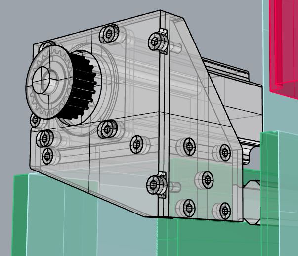

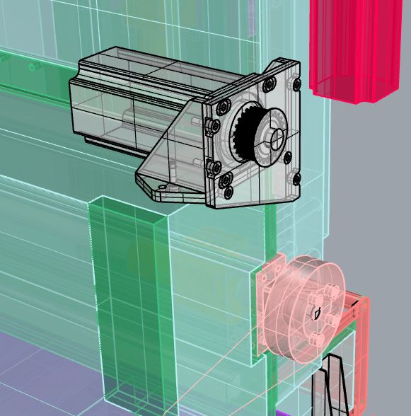

Пока на майских у складов и баз перерыв - материал достать не откуда - монстрячу новое крепление для двигателя на X (портал). Опорной поверхностью выбрал выравненную закладную для верхней рельсы. За неё 3мя болтами М5, а далее косынка на косынке + в конце болтик М6 для нивелирования пружинистости конструкции: подтянул чтобы он упёрся в полимербетон и гайкой законтрил + продольные пазы под болты крепления двигателя.
Сколько я не проектировал зубчато ременные передачи, всегда приходилось дорабатывать потом такие пазы. Пока на коротеньком ремне 200мм у меня 1.5мм запаса в таких пазах для натяга и хватает в упор. И специальные программы для расчёта не спасают.
