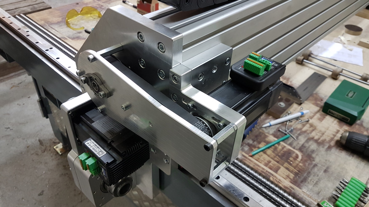

Балку портала почти собрал, на каретки установил дополнительную защиту от пыли и масленки. 2 дня юстировал направляющие на оси Х, все пальцы в мозолях от ключа. Устал :shock:
Швп hiwin 2010 на ось Х встала хорошо, вибраций вроде нет, все посадки под подшипники очень хорошо сделаны, подшипники сели очень точно и хорошо. На hiwin 1605 немного по другому..., опорный блок сел с помощью не хитрого способа "с помощью резиновой киянки и той матери".. а вот поддерживающий подшипник на отрез не захотел садится, пришлось его познакомить с "кузькиной матерью" - т.е. немного зажарил его на плите..., после чего ОН СЕЛ на винт. Наверное, он мне за это отомстит, когда надо будет его от туда снять... :thinking:
Ob. vid pravo.jpg (4146 просмотров) <a class='original' href='./download/file.php?id=171127&mode=view' target=_blank>Загрузить оригинал (325.95 КБ)</a>
Ob. vid pravo 2.jpg (4146 просмотров) <a class='original' href='./download/file.php?id=171126&mode=view' target=_blank>Загрузить оригинал (368.07 КБ)</a>
Отверстия под кабель-канал готовы, + кронштейны для надежного соединения
Kabelkanal 1.jpg (4146 просмотров) <a class='original' href='./download/file.php?id=171125&mode=view' target=_blank>Загрузить оригинал (257.15 КБ)</a>
Накинул винт hiwin 2010 (3000мм) на кронштейны "чтобы посмотреть - помозговать", если ничего не натягивать, то провис сильный, на глаз пару сантимов... Непонимаю, как такой винт некоторые умудряются на прямую моторами крутить? представляю, как его колбасит... Вывод, надо натягивать винт, наверное, тогда можно несколько убрать провис...
Vint vr-gaika.jpg (4146 просмотров) <a class='original' href='./download/file.php?id=171128&mode=view' target=_blank>Загрузить оригинал (304.32 КБ)</a>
Заметил, на оси Х у меня шкив и длинная швп hiwin 2010 (длиной 1670мм), так вот, если шкив хорошо натягивать ремнем , то он немного выгибает винт швп дугой (даже через породистый упорный блок качества C3) что может привезти к нежелательному расколбасу :thinking: Чтоб такого не случилось, запилил защиту ремня шкива и блок с подшипником оси Х в "одном флаконе" т.е. шкив теперь между 2 подшипниками крутится, типа как "колесо велосипеда" тяни сколько желаешь - на винт нагрузки не распространяются...
Чертеж узла
Zas4ita remnja osi X shema.jpg (4146 просмотров) <a class='original' href='./download/file.php?id=171133&mode=view' target=_blank>Загрузить оригинал (357.92 КБ)</a>
Реализация в металле
Zas4ita remnja osi X -1.jpg (4146 просмотров) <a class='original' href='./download/file.php?id=171129&mode=view' target=_blank>Загрузить оригинал (304.28 КБ)</a>
Zas4ita remnja osi X -2.jpg (4146 просмотров) <a class='original' href='./download/file.php?id=171130&mode=view' target=_blank>Загрузить оригинал (299.03 КБ)</a>
Zas4ita remnja osi X -3.jpg (4146 просмотров) <a class='original' href='./download/file.php?id=171131&mode=view' target=_blank>Загрузить оригинал (280.11 КБ)</a>
Zas4ita remnja osi X -4.jpg (4146 просмотров) <a class='original' href='./download/file.php?id=171132&mode=view' target=_blank>Загрузить оригинал (324.71 КБ)</a>
Китайский стандартный кронштейн для шпинделя - это просто песня, сказать, что он кривой - ничего не сказать..., найти там хоть что-то ровное - как базу - откуда начать фрезеровать для его исправления - не реально... Реальное дерьмо!!!
Надо наверное, запилить "а-ля народный кронштейн фрезерюги" - да вот алюминиевые болванки уже на исходе... а надо 3 штуки... Будем думать...
PS! у меня хоть и название "фрезер по дереву" - но конструкция реально жесткая - надеюсь грызть и алюминий...
Re: Переделка фрезера по дереву (рабочее поле 2500х1250мм)
Добавлено: 28 окт 2019, 22:53
hmnijp
Отверстия под КК - ЗЛО!!! Честное слово!! :hehehe:
лучше делать их с краёв, чтобы была возможность вынуть/положить провод не продевая всё через игольные ушки, и узлы можно было демонтировать не потроша всю косу кабелей целиком) Просто на будущее, так удобнее в обслуге)
Добавлено: 28 окт 2019, 23:17
Hugo
hmnijp писал(а):Отверстия под КК - ЗЛО!!! Честное слово!! :hehehe:
да, я тоже об этом думал, сделал заход на ось Z с краю (косынку откручиваешь и кабеля свободные), только верхнее отверстие на ось Z (на шпиндель) уже "отверстие" - но там уже почти конечный пункт, при надобности, можно кабеля и вытащить.
