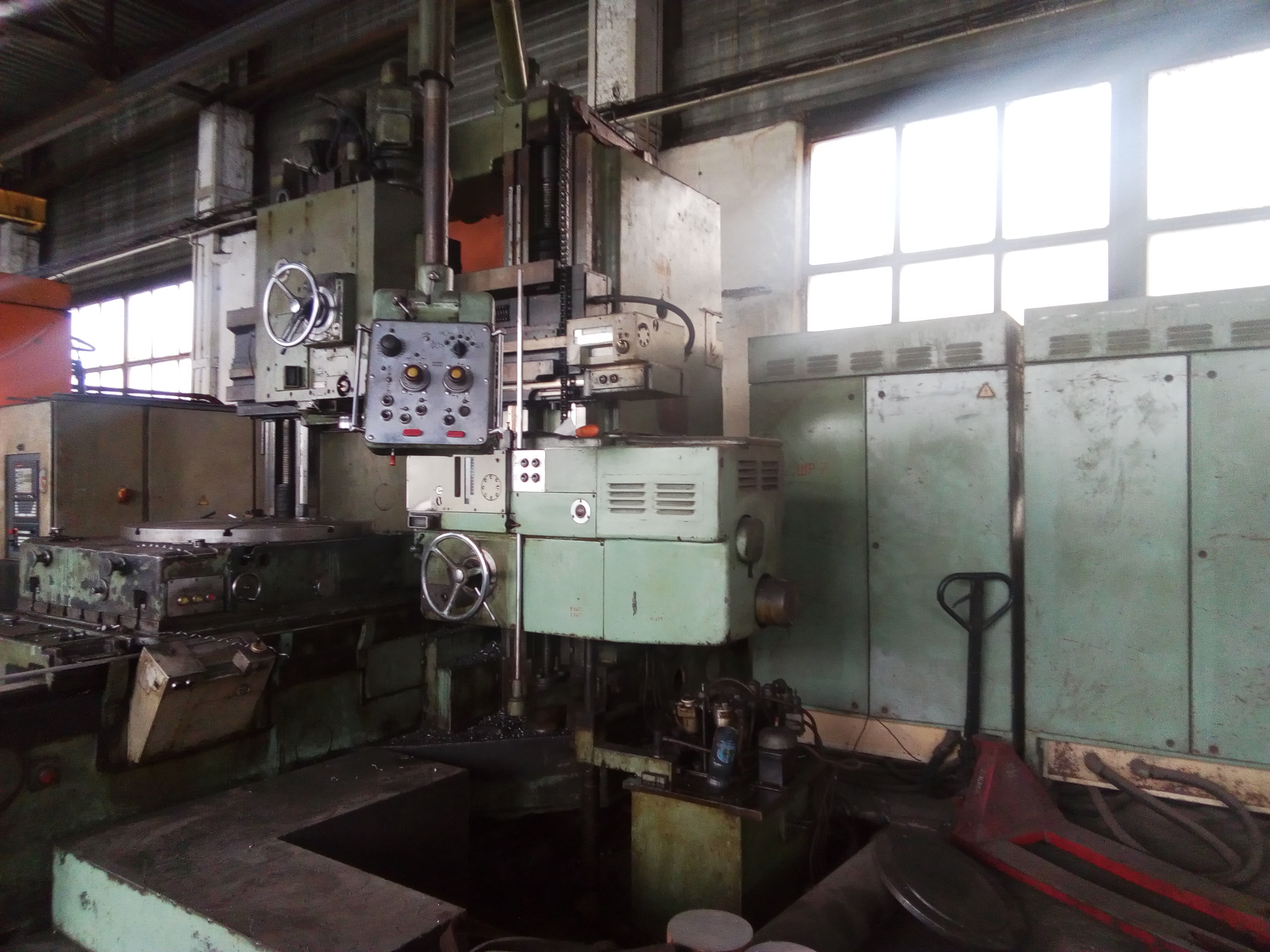

Lafayette писал(а):А как насчёт модернизации вот такого "зверька"
У нас в городе похожий стоял, со столом около 3х метров. Потом его забрали. Стояли на нем оптические линейки. Станок весьма хороший был. Очередь из заказчиков на него ;)

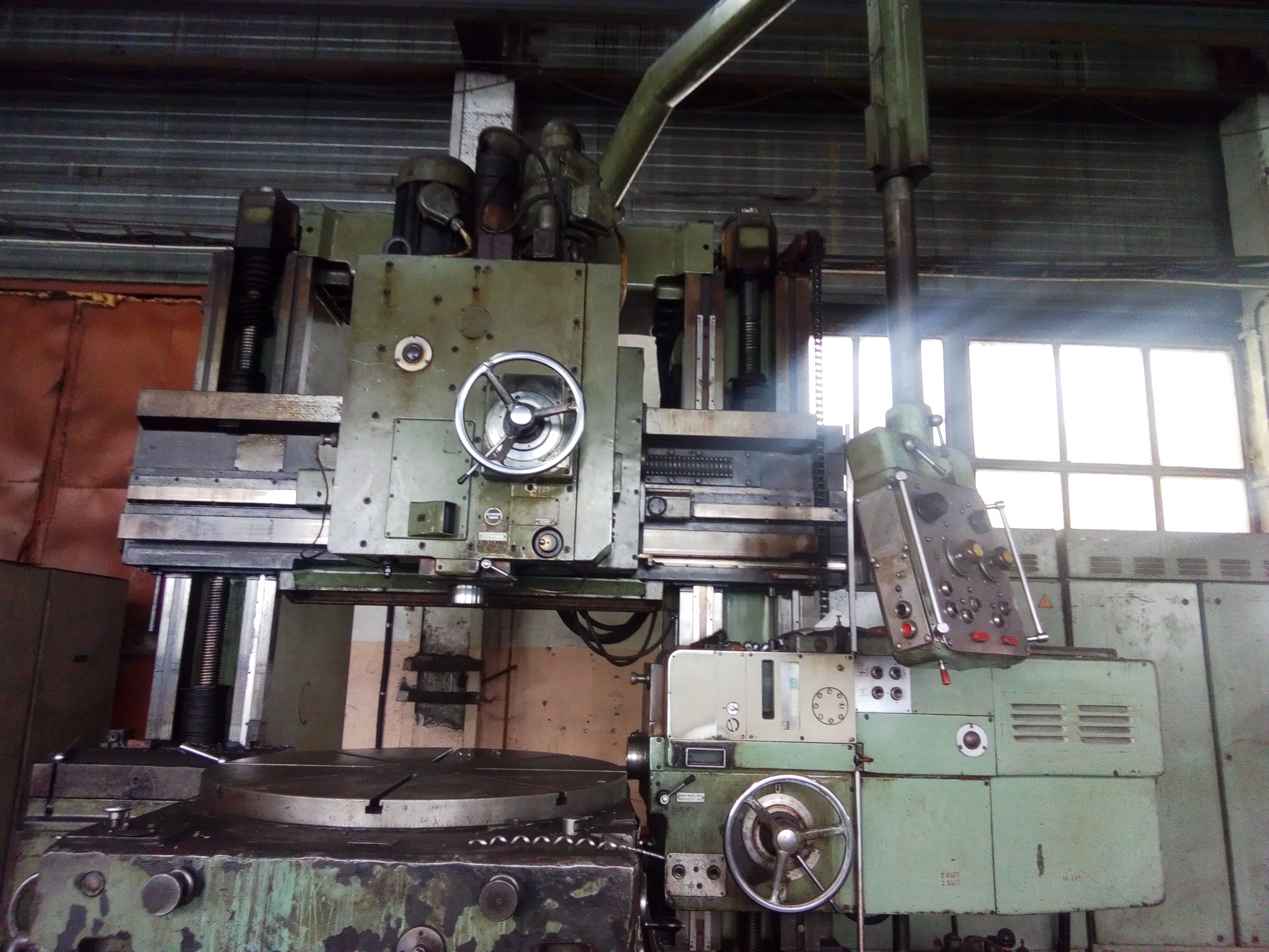

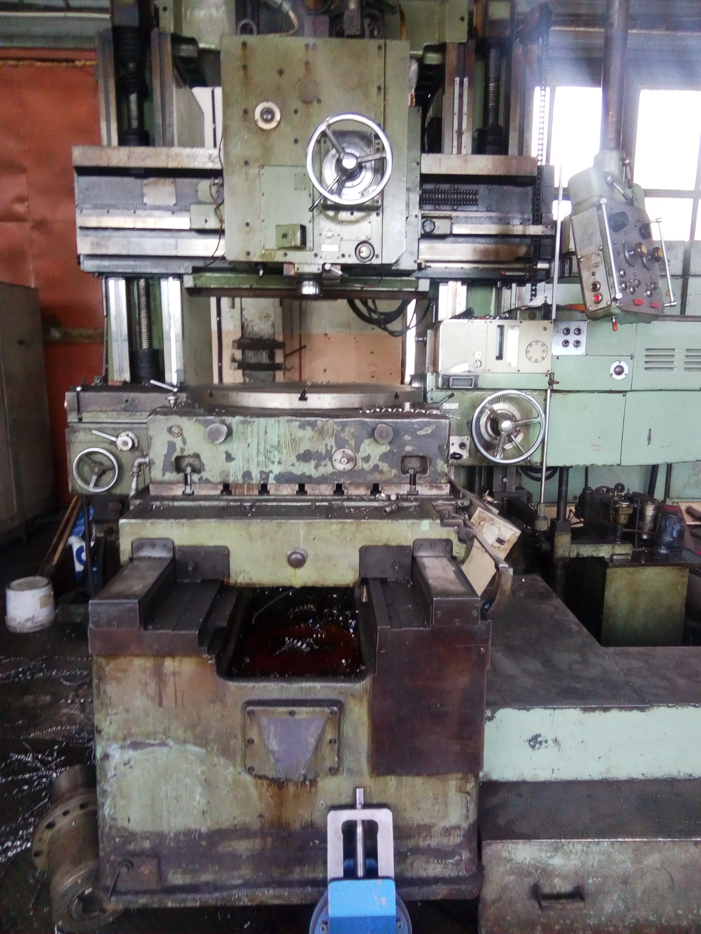

Это не мой.
Все элементарно, хотят товарищи, у которых этот гигант, из него ЧПУ запилить, вот и спросили меня, можно, говорю что можно.
По сути там пол станка выкинется, а маслостанция и вовсе не нужна.
Напрягает одно, слесарки очень много.
Да, возможности по габаритам детали огромные, если память не изменяет, то на стол до полторы тонны можно закидывать.

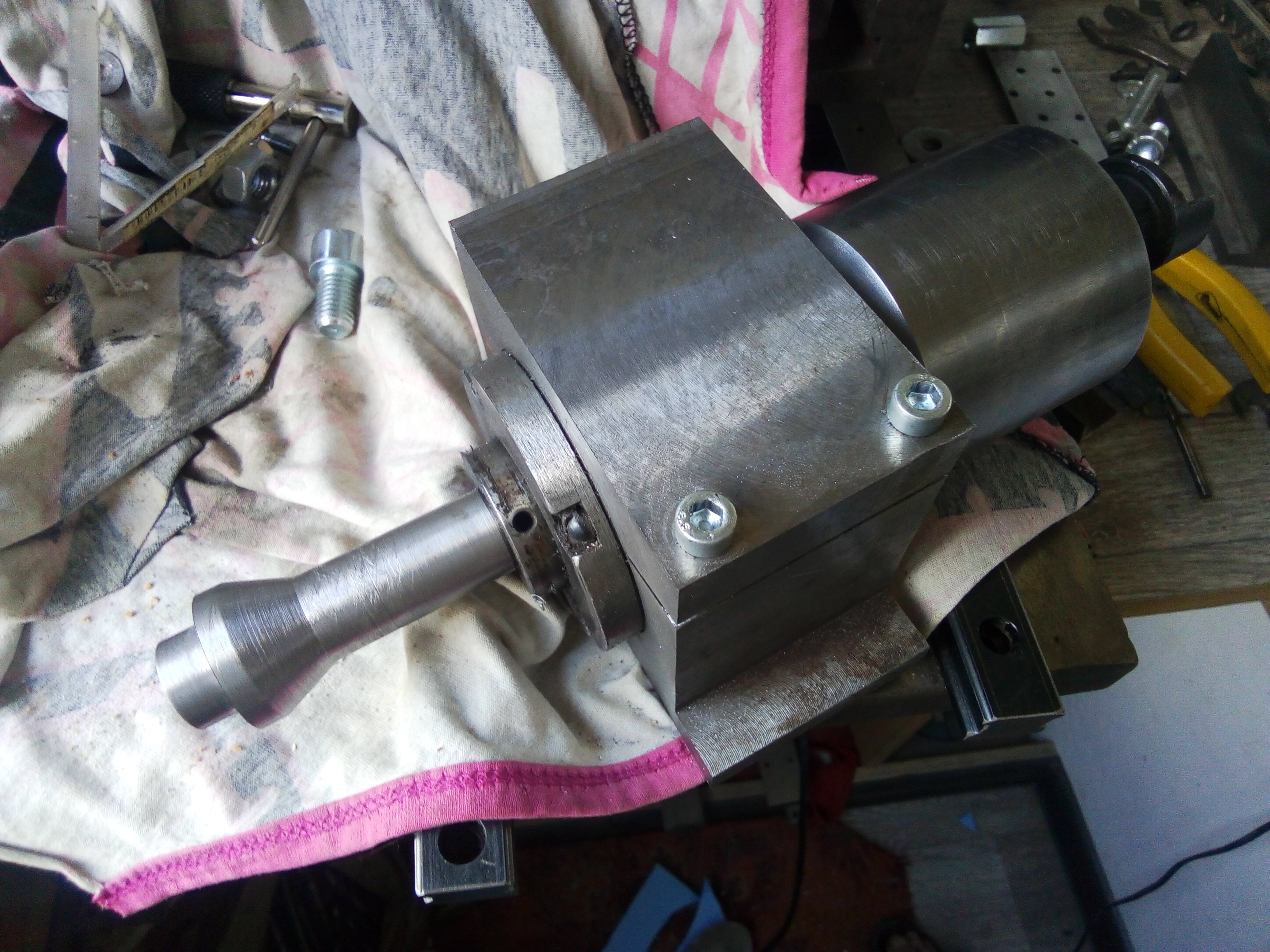

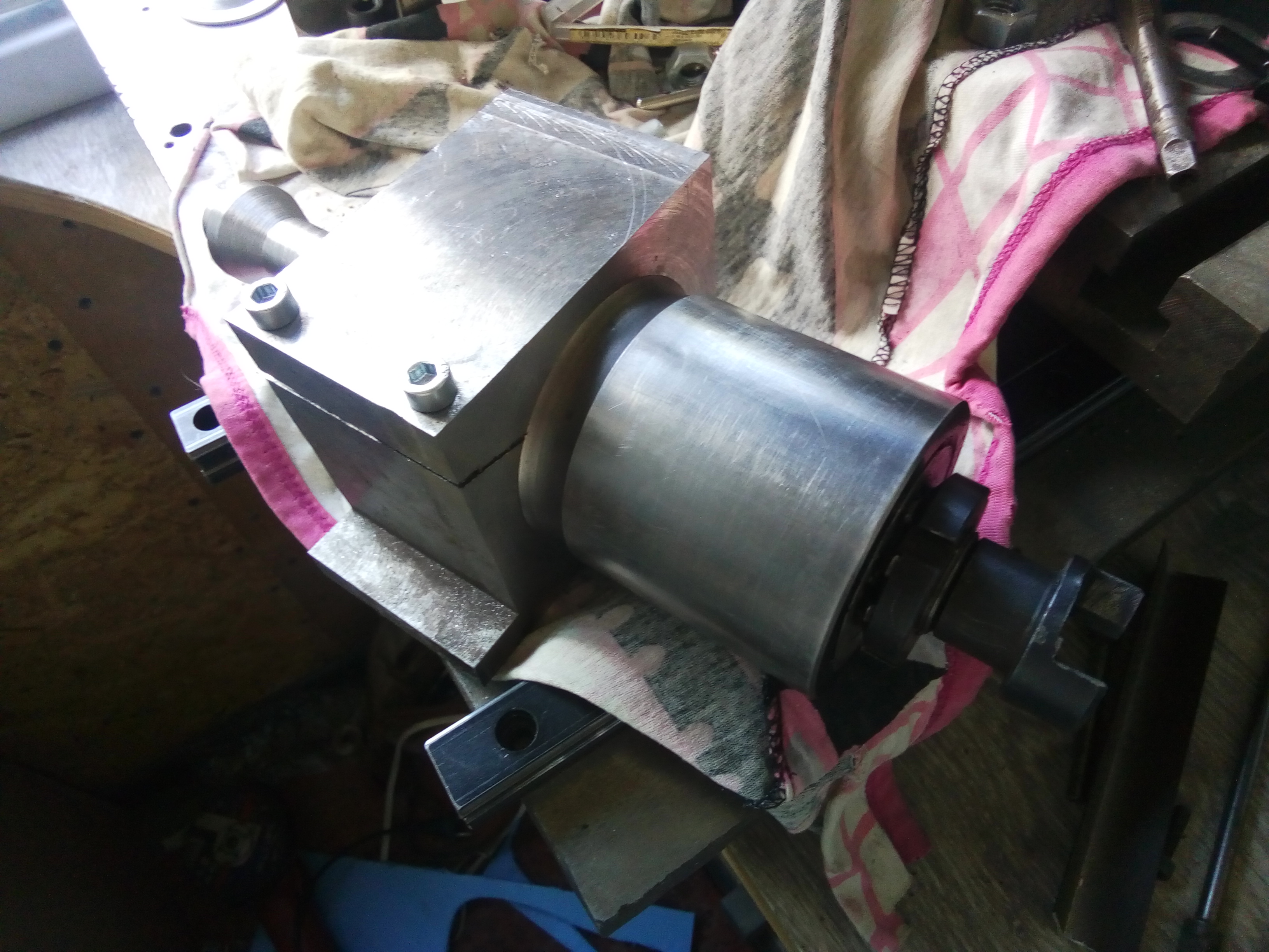

ну вот, шлифовальный шпинделёк)

Привет,а че за зверек,как зовут,че могёт? :D

Chili писал(а):Привет,а че за зверек,как зовут,че могёт? :D
Это шпиндель от шлифовалки по драг. камням, для него кронштейн пилил на китайчёнке. Некогда шабером махать, потому замутил такую хрень, чтобы шлифануть основание колоны.

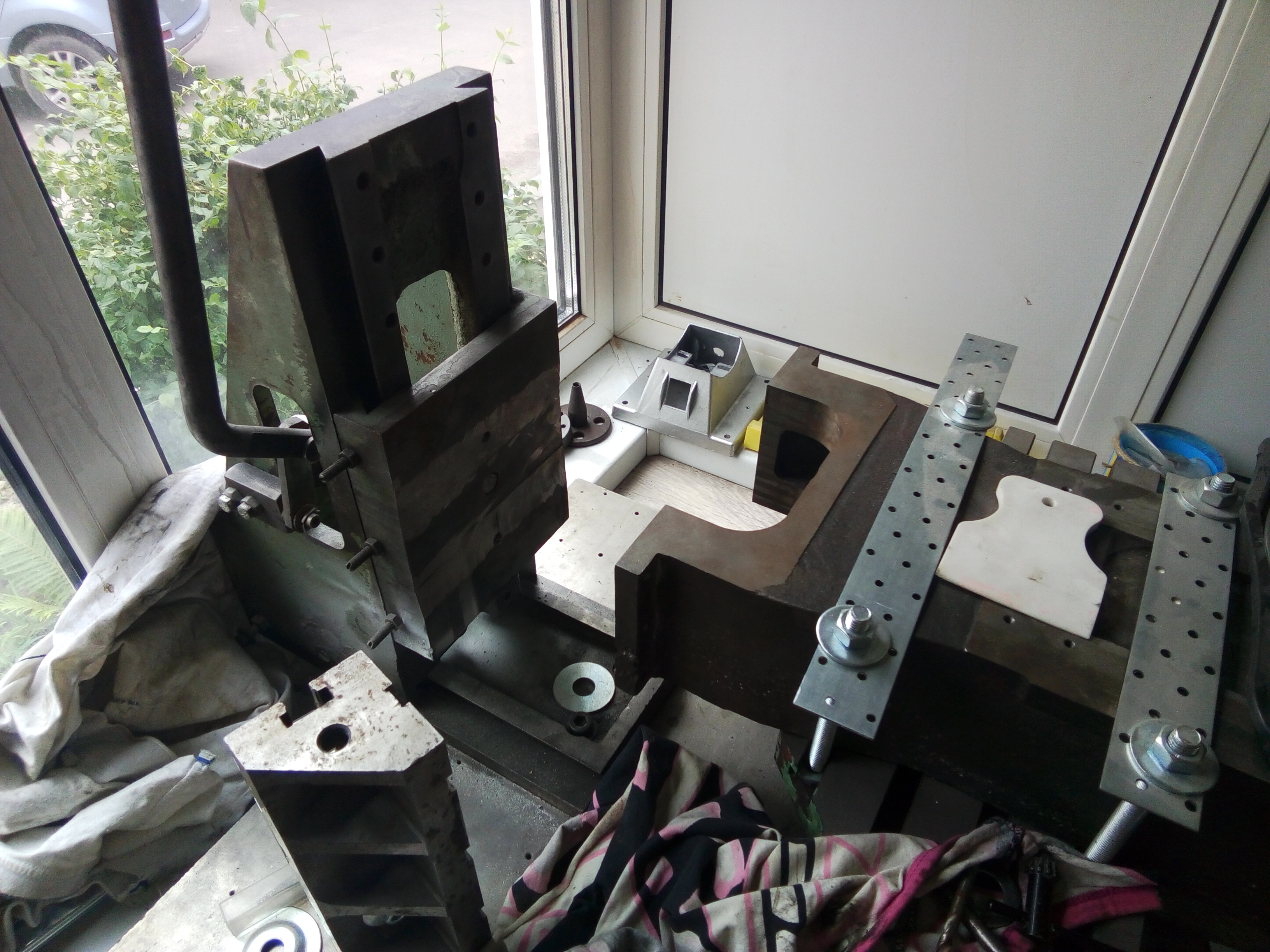

Сообщение Lafayette »
Специально для Фрезерюги.
Вот по твоим словам диванный проект, который буду делать за ближайшие 3 месяца.
Так что в следующий раз, думай, прежде чем сказать что-то.
ПС. Нужно купить камаз с фольгой и шайбочками :lol:

не, он и так в хорошем состоянии, цех перевозят, хотели продать/на металолом, спросили можно или нет переделать, на что получили ответ, что за энную сумму можно переделать всё)
В итоге работа срослась, будем делать)

frezeryga писал(а):Lafayette, слава богу тут уже все сделанно до тебя осталось только причесать и модернизировать. если ты наконец хоть чтото сделаешь до конца я только по радуюсь.
ахаххахахахахаха, от него практически ничего не останется, по факту, тут только останутся станина, стол, колонны и балка и то это всё переделывать.
В твоём понимании, причесать и на диване можно :lol:
