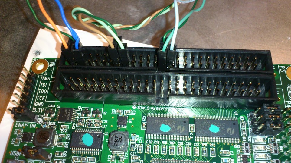

Алексс писал(а):кримпер вот только хрен купишь :(
тиски и прямые руки у тебя вроде есть?
Кримпер для таких разъемов нужен только, если в промышленных масштабах клепать шлейфы.
Алексс
Сообщения: 2210
Репутация: 266
Заслуга: IQ32
Откуда: Прага
Re: Мой китаес Bernardo KF25 Top
Сообщение Алексс »
проще тогда паять.
таки милипусенькие разъемы - очень нейдобно с ними :(
плюс все на вису, сидя на полу... :)
взять бы где образец да сделать...
Сообщения: 9116
Алексс писал(а):проще тогда паять.
Погоди, ты про какие разъемы?
я про 50-контактные на шлейф.
Шлейф с другого конца потом расщепляешь на жилки и паяешь куда хочешь.
Сообщения: 9116
Себестоимость переходной платы, типа показанных, получается в российских условиях 300-600 рублей, в зависимости от объема партии.

Serg-tmn писал(а):Погоди, ты про какие разъемы?
вот про эти :)
те плоские понятно. сложил вместе, сверху железяку, топнул ногой и готово.

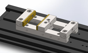

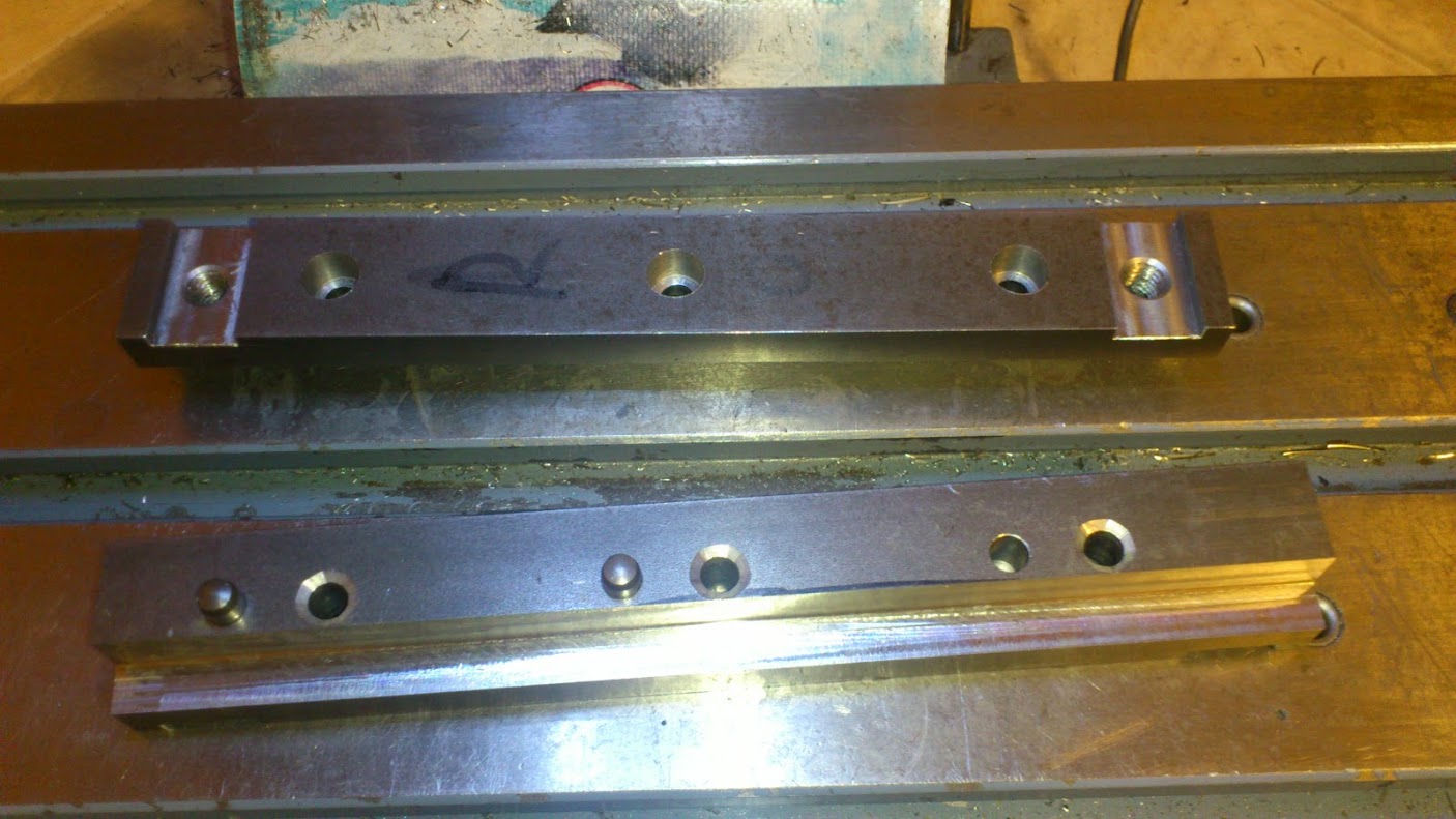

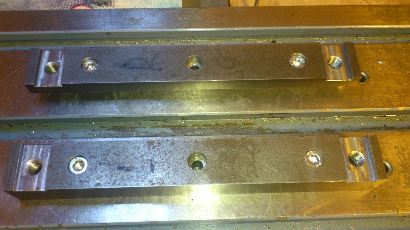

а тисков у меня нет. но будут:
vises.jpg (5135 просмотров) <a class='original' href='./download/file.php?id=8092&mode=view' target=_blank>Загрузить оригинал (56.89 КБ)</a>
DSC_0671.jpg (5135 просмотров) <a class='original' href='./download/file.php?id=8091&mode=view' target=_blank>Загрузить оригинал (204.73 КБ)</a>
DSC_0670.jpg (5135 просмотров) <a class='original' href='./download/file.php?id=8090&mode=view' target=_blank>Загрузить оригинал (178.68 КБ)</a>
Сообщения: 9116
Алексс писал(а):вот про эти :)
Мазохист! :)
Алексс писал(а):а тисков у меня нет. но будут:
Душевно :good:

купил сегодня железяк - будет чем заняться!
вот что значит к выходным не подготовиться - 3 дня станок стоял - коту под хвост.
