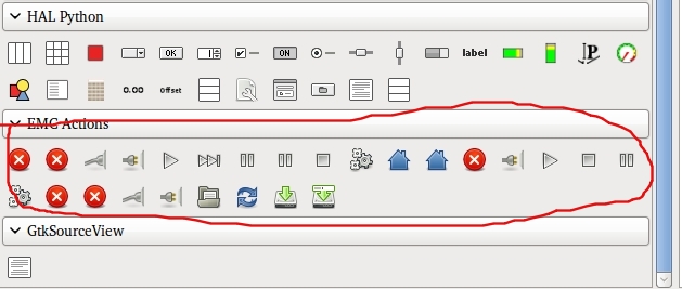

но в принципе для стандартных кнопок в Glade уже все готово
Выделение(028).jpg (2400 просмотров) <a class='original' href='./download/file.php?id=12471&mode=view' target=_blank>Загрузить оригинал (85.95 КБ)</a>
если добавить их в меню - то ничего не надо больше дописывать
та же кнопка F2 (и другие) есть в обведенной на скрине области

А я попробовал...
Всё как писалось выше:
- выбираю действие из панели EMC Actions - EMC ToggleAction ESTOP (появляется справа вверху в меню Поиск виджетов - Действия - hal_toggleaction_estop1
- Затем активирую нужную кнопочку на панели (мышкой тыкаю) и в меню справа снизу Основные в окошке Действие - Связанное действие выбираю hal_toggleaction_estop1
- Сохраняюсь
- Запускаю CNC и смотрю в Установках HAL - где же это соединение автоматически прописалось? НЕ ВИЖУ!
Что не так?
Re: GladeVCP и PyVCP для начинающих
Добавлено: 03 мар 2013, 10:27
Ворон226 писал(а):- Запускаю CNC и смотрю в Установках HAL - где же это соединение автоматически прописалось? НЕ ВИЖУ!
почти все интерфейсы емс написаны на питон вкупе с библиотеками GTK или Tk
исходя из этого был создан Python Interface
это инструменты для управления емс прямо из питон - не задействуя hal
нам совершенно не нужно касаться хал для того чтоб из скрипта на питоне сделать estop
для этого пишем в функции:
self.linuxcnc.state(linuxcnc.STATE_ESTOP)
и когда вызываем эту функцию любой кнопкой - у нас срабатывает estop
и так все основные команды
вот почему ,как я писал выше, в GUI кнопки не соеденены с помощью хал
а в gladevcp к элементам EMC Actions были написаны модули питон - чтоб упростить все это
все это лежит в ~/linuxcnc-dev/lib/python/gladevcp например
поэтому никаких связей в хал в данном случае не создается....
если сумбурно написал - уточняй... :)

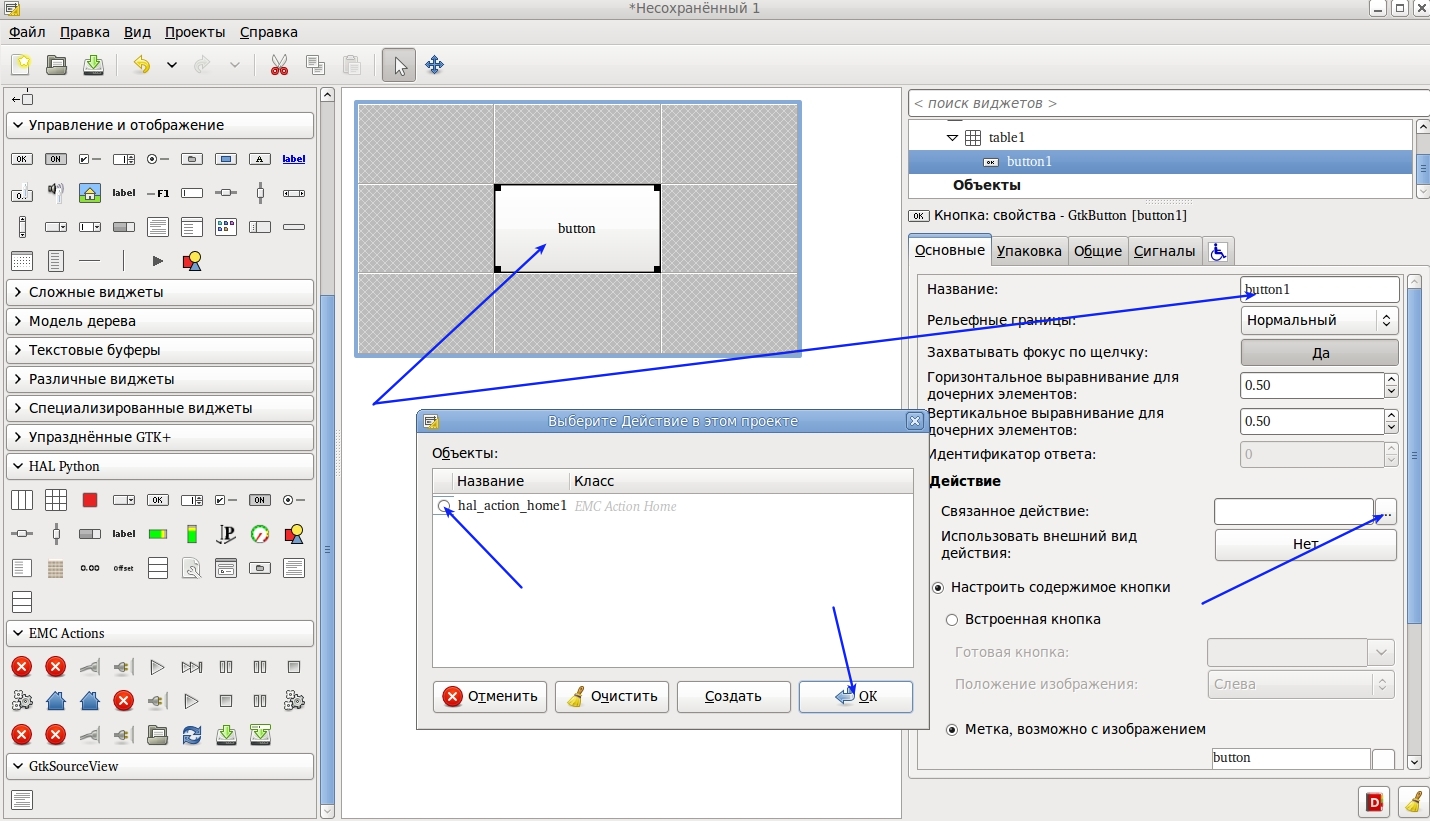

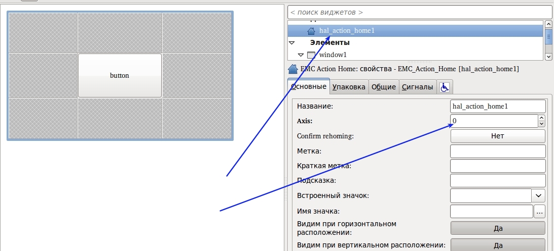

Есть такое действие в меню EMC Action в Glade - EMC Action HOME
Как сделать из неё кнопку: X в HOME?
На картинках в этой теме видел такое действие, но нигде его не нашел в Glade.
Добавлено: 03 мар 2013, 18:12
Ворон226 писал(а):Как сделать из неё кнопку: X в HOME?
Выделение(031).jpg (2366 просмотров) <a class='original' href='./download/file.php?id=12492&mode=view' target=_blank>Загрузить оригинал (200.03 КБ)</a>
Выделение(030).jpg (2366 просмотров) <a class='original' href='./download/file.php?id=12491&mode=view' target=_blank>Загрузить оригинал (517.02 КБ)</a>
Добавлено: 03 мар 2013, 23:15
Ворон226
Спасибо! Не заметил в Действии менюшку Axis.
