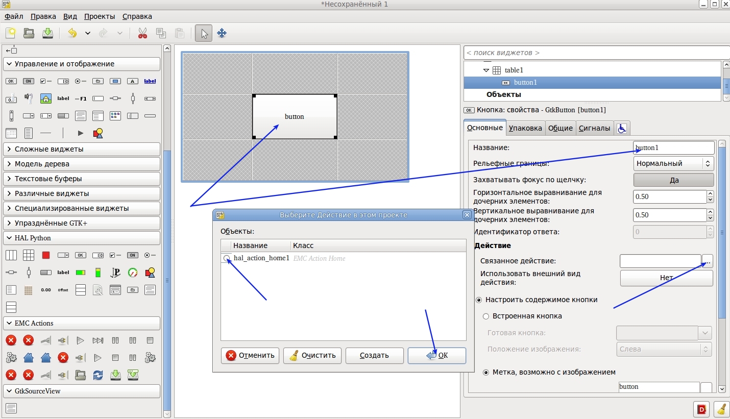

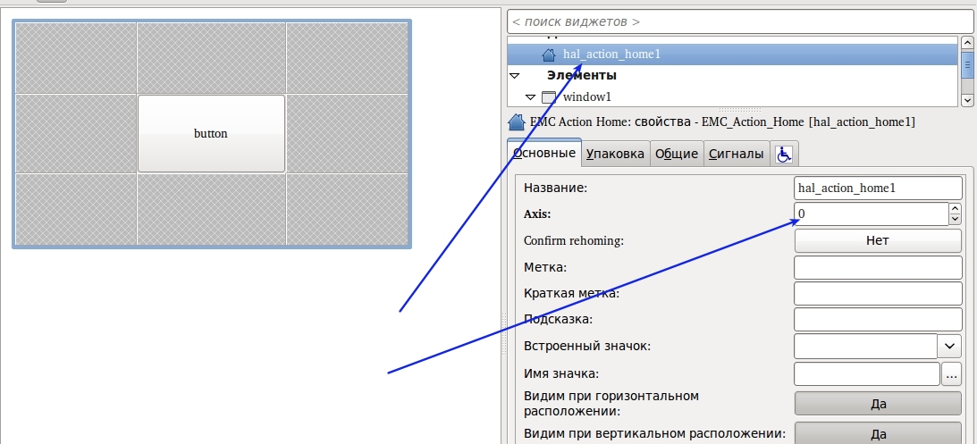

Сообщения: 8167
Репутация: 1589
Re: GladeVCP и PyVCP для начинающих
Сообщение nkp »
Ворон226 писал(а):Как сделать из неё кнопку: X в HOME?
Выделение(031).jpg (2975 просмотров) <a class='original' href='./download/file.php?id=12492&mode=view' target=_blank>Загрузить оригинал (200.03 КБ)</a>
Выделение(030).jpg (2975 просмотров) <a class='original' href='./download/file.php?id=12491&mode=view' target=_blank>Загрузить оригинал (517.02 КБ)</a>
Ворон226
Сообщения: 1887
Репутация: 181
Сообщение Ворон226 »
Спасибо! Не заметил в Действии менюшку Axis.
