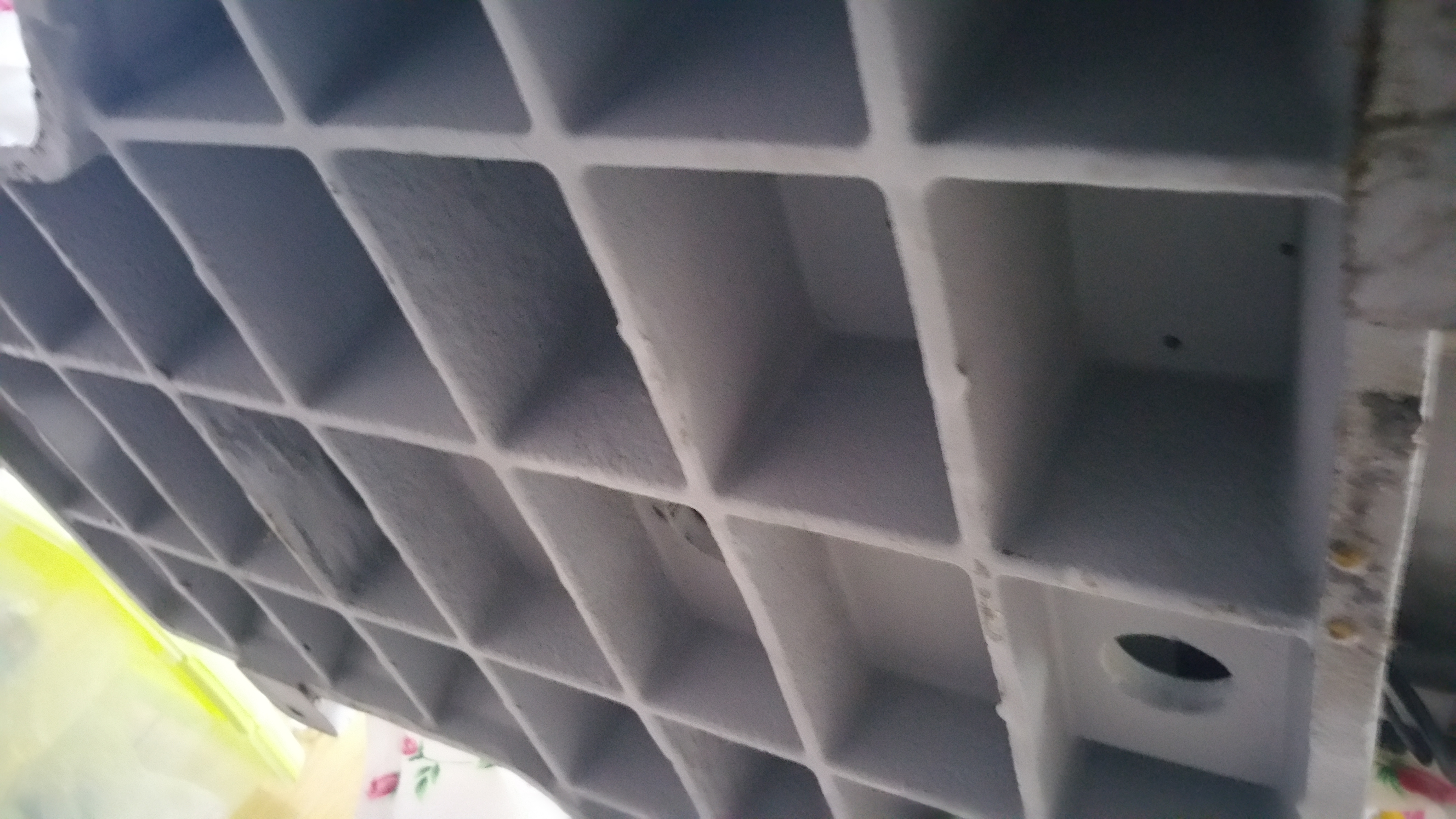

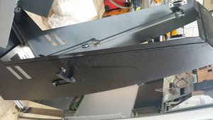

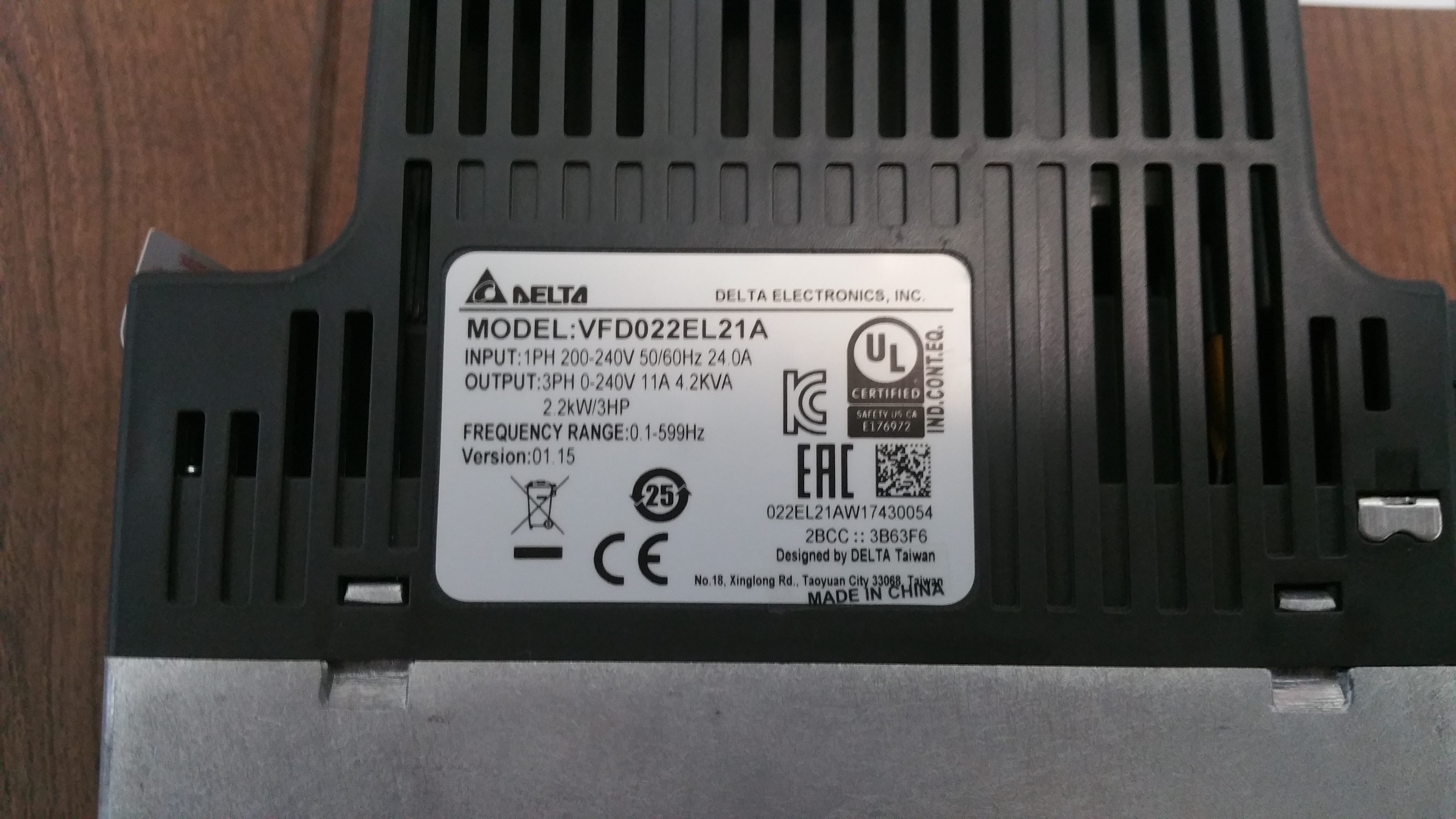

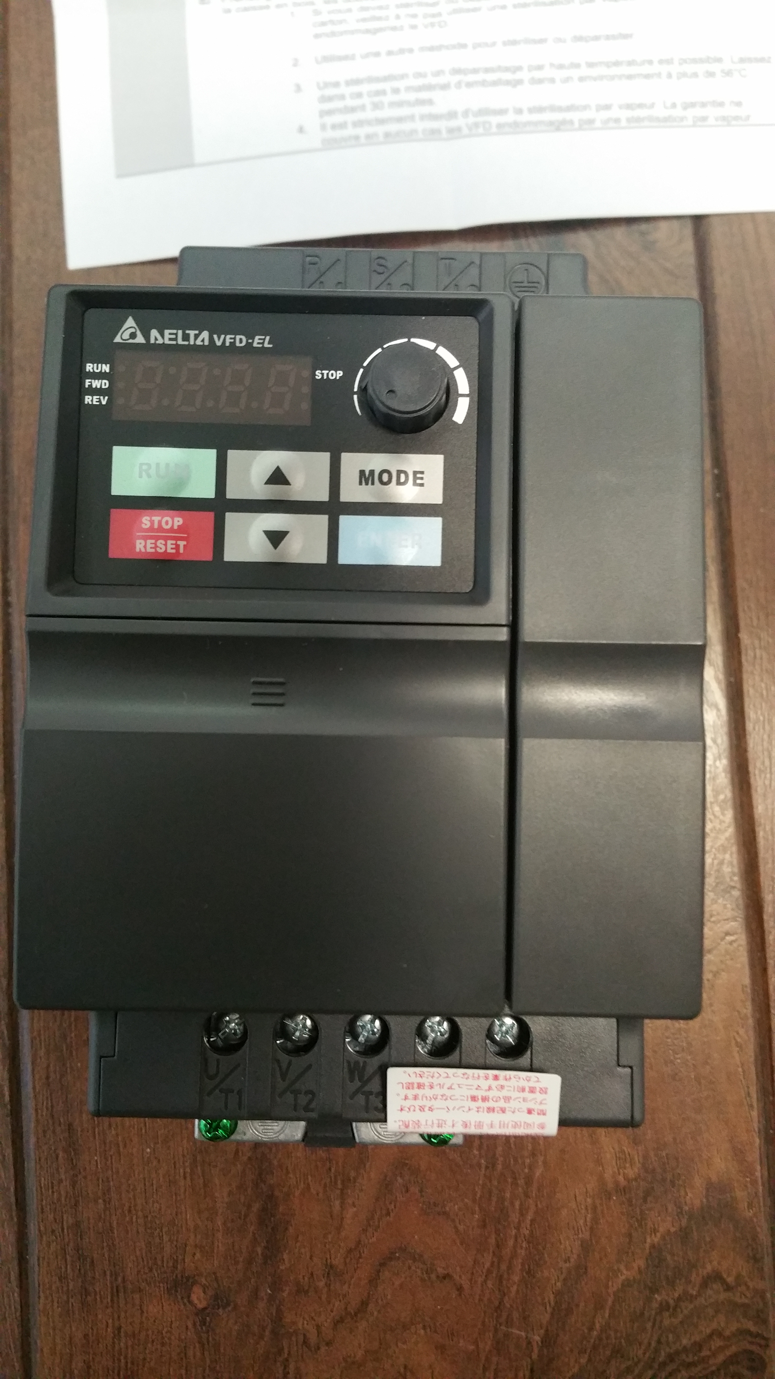

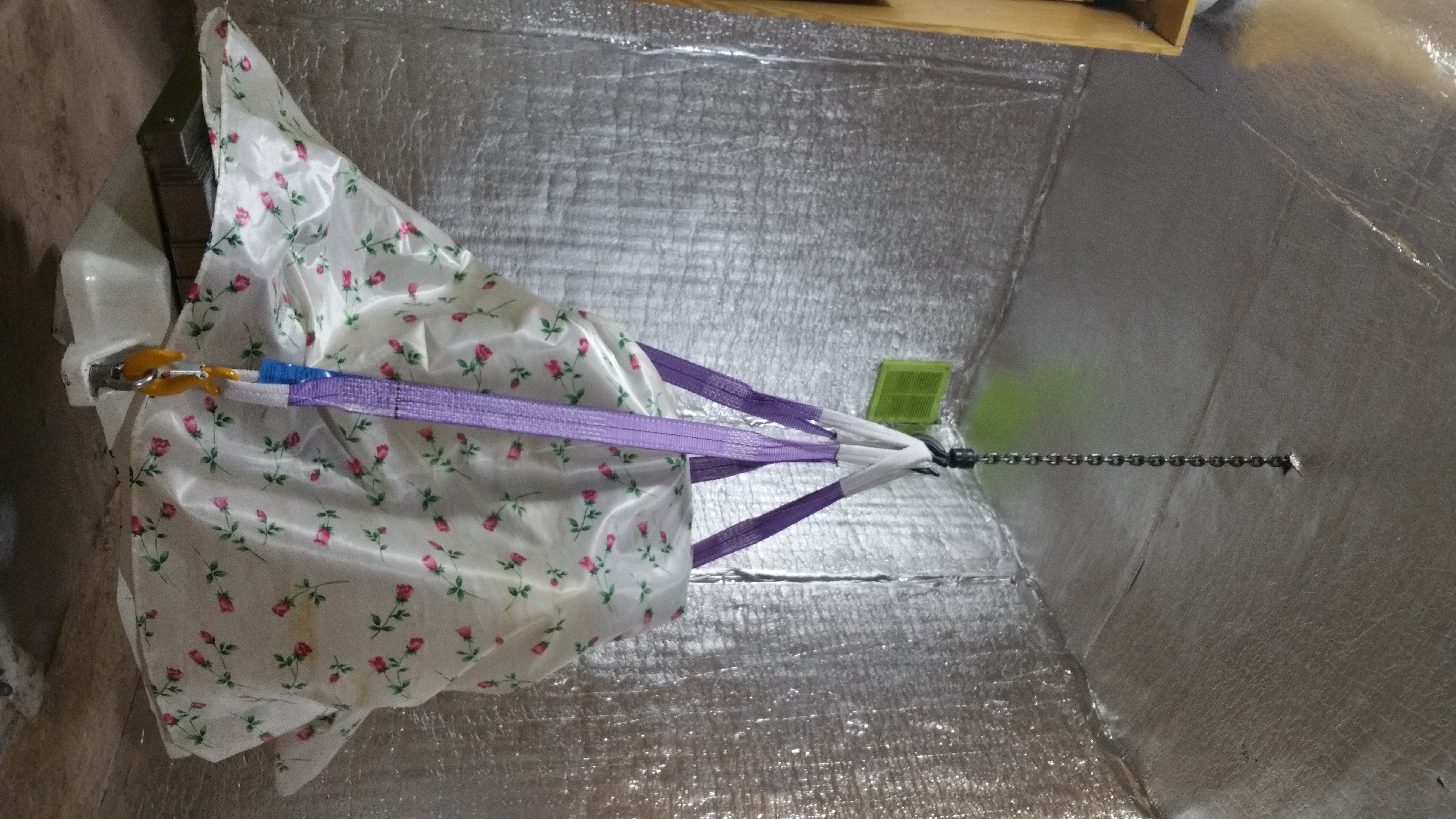

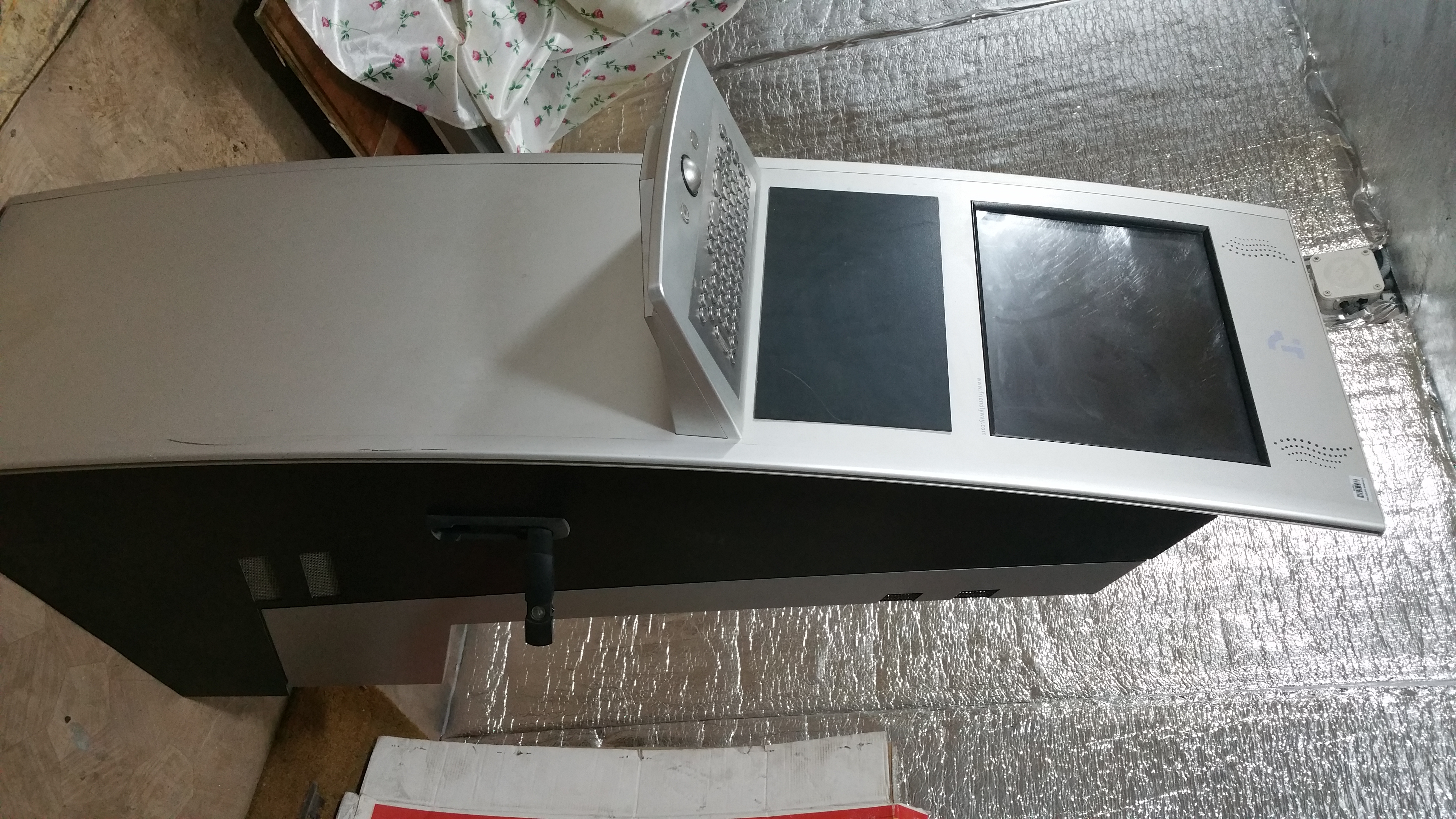

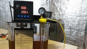

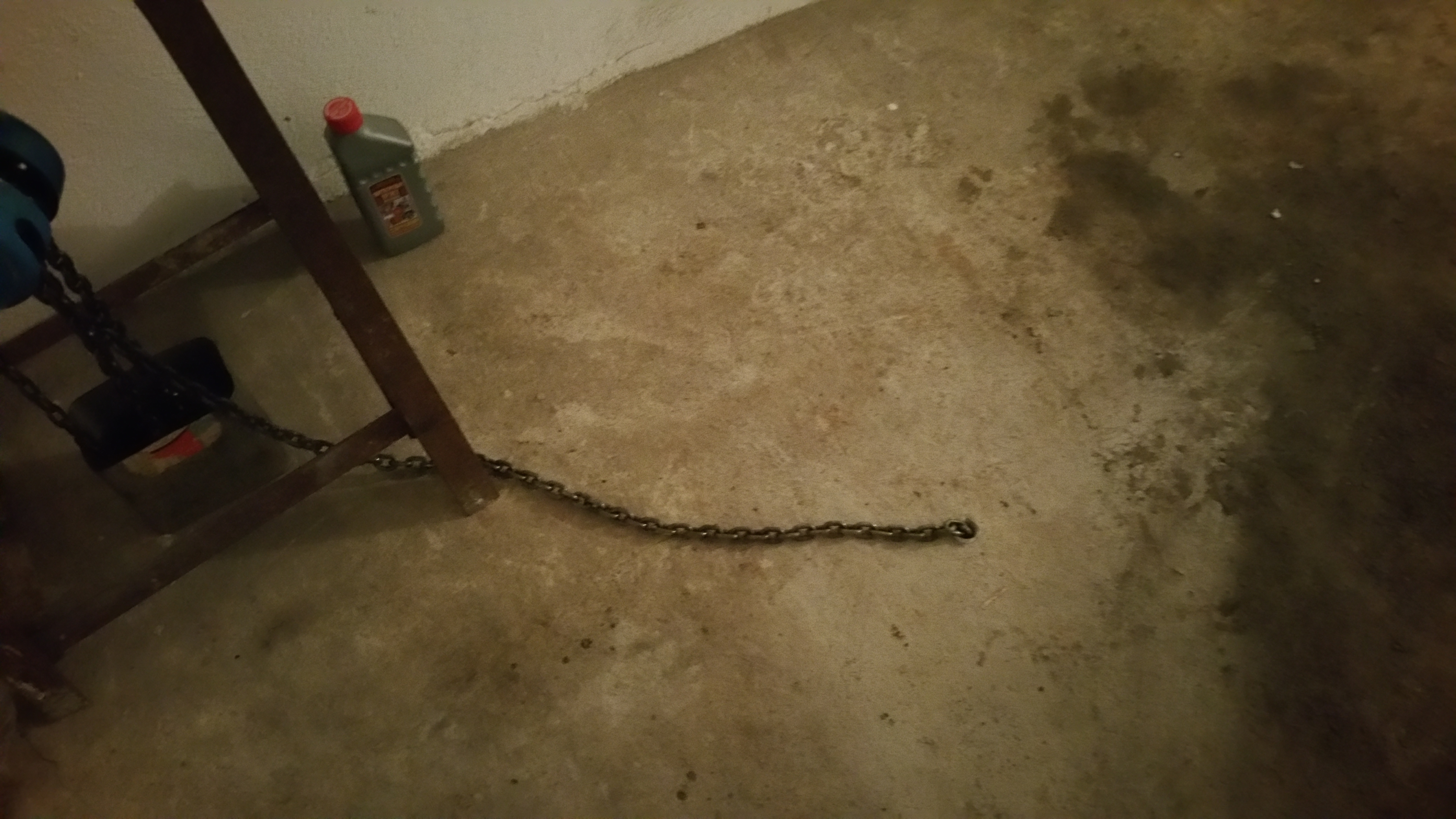

Некоторые телодвижения по станку: теперь станок могу поднимать и опускать, приехал частотник, запущена маслостанция, на просторах олх найден информационный терминал за 35 баксов! под электрошкаф, на подходе шпиндель и серва... Небольшой фотоотчет о данных событиях, а также небольшое видео с 3д моделью микони (надеюсь менеджера не расстреляют))...

P.S. к простыни, в которую обернут станок я не имею никакого отношения)...

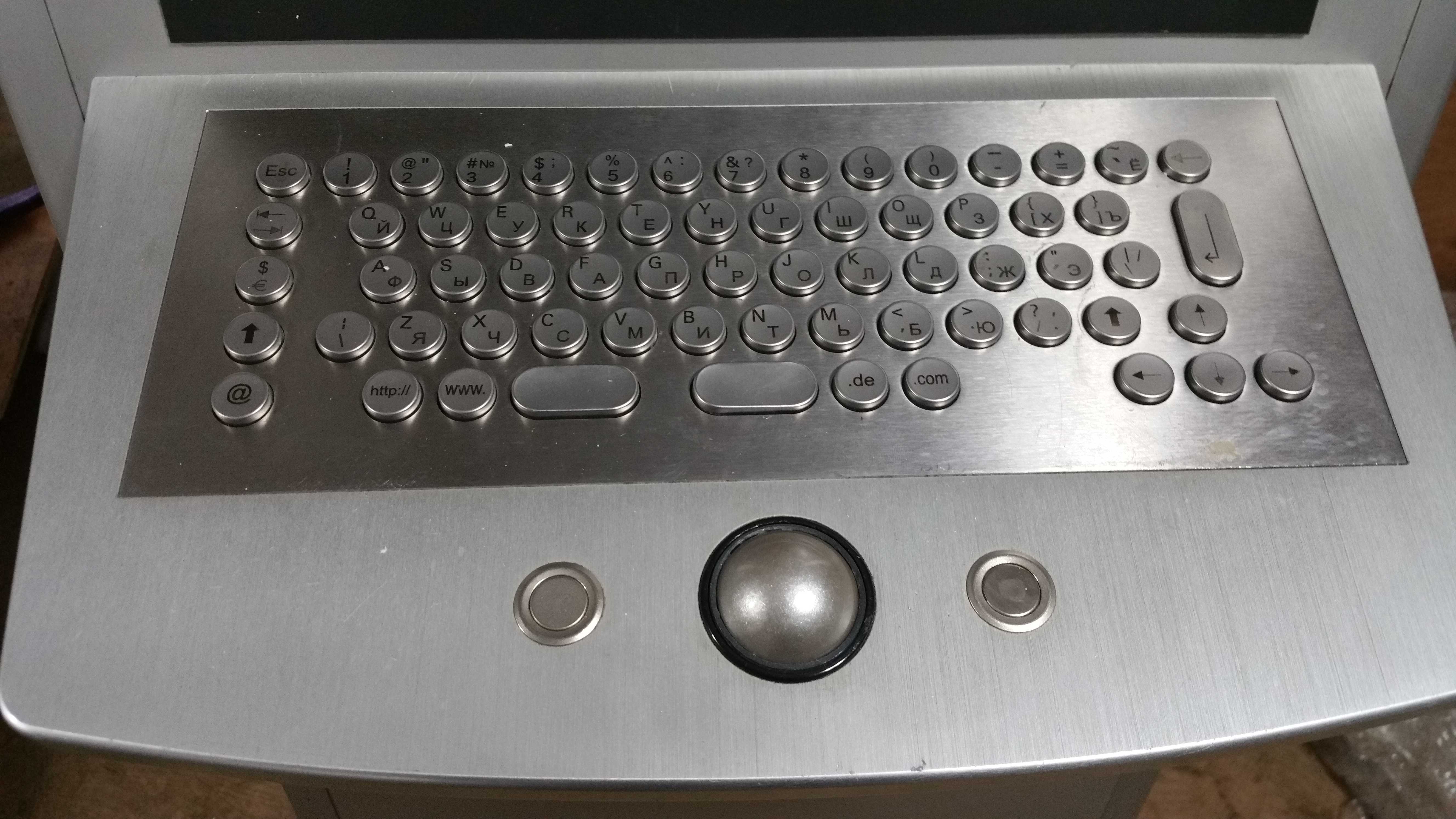

Забыл терминал добавить, нашел его в интернете , сделано в Германии :shock:

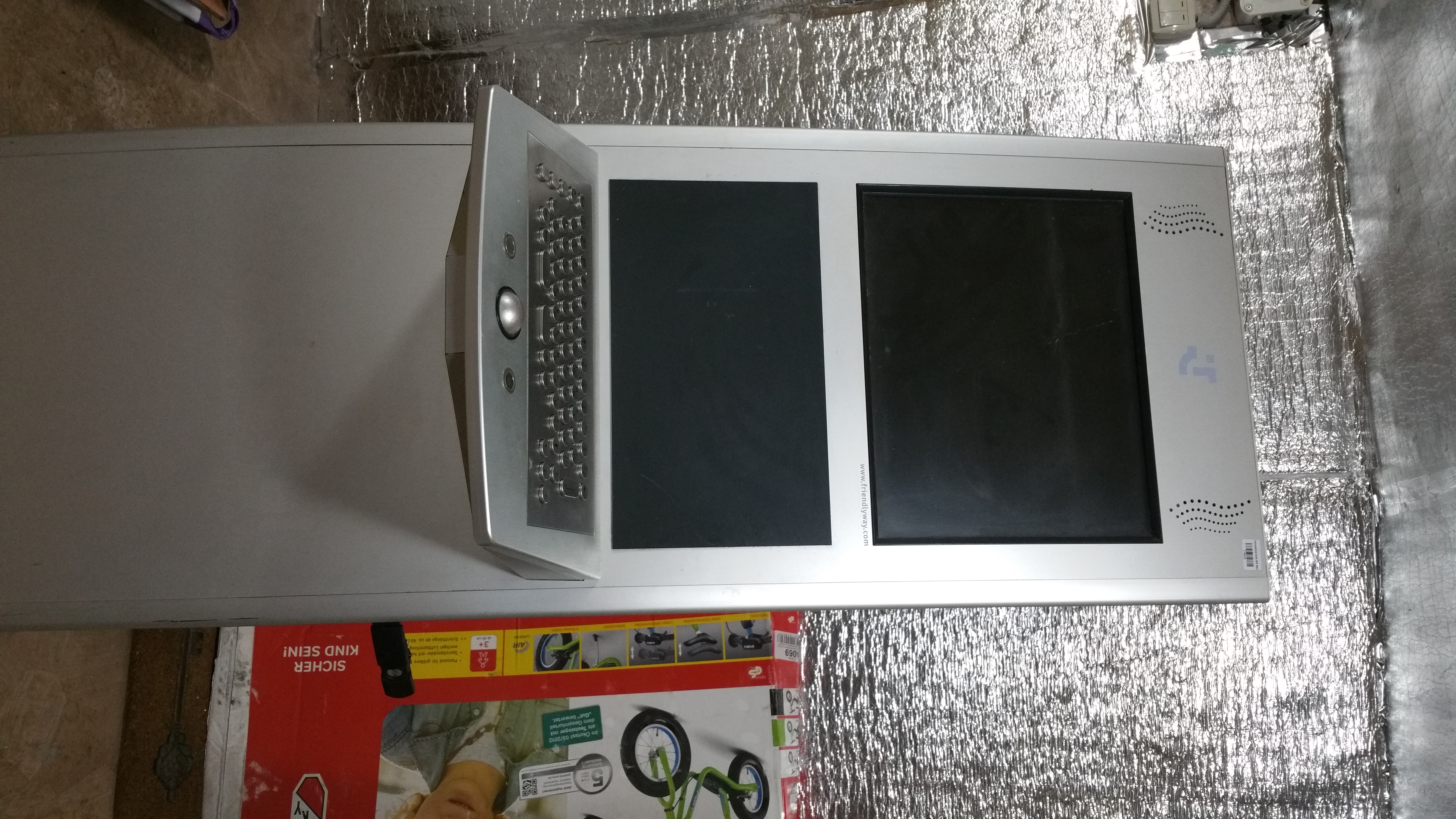

20180129_171721.jpg (3536 просмотров) <a class='original' href='./download/file.php?id=130769&mode=view' target=_blank>Загрузить оригинал (4.97 МБ)</a>
20180129_171733.jpg (3536 просмотров) <a class='original' href='./download/file.php?id=130770&mode=view' target=_blank>Загрузить оригинал (6.27 МБ)</a>
20180129_170454.jpg (3536 просмотров) <a class='original' href='./download/file.php?id=130771&mode=view' target=_blank>Загрузить оригинал (4.39 МБ)</a>
20180129_170429.jpg (3536 просмотров) <a class='original' href='./download/file.php?id=130772&mode=view' target=_blank>Загрузить оригинал (5.38 МБ)</a>

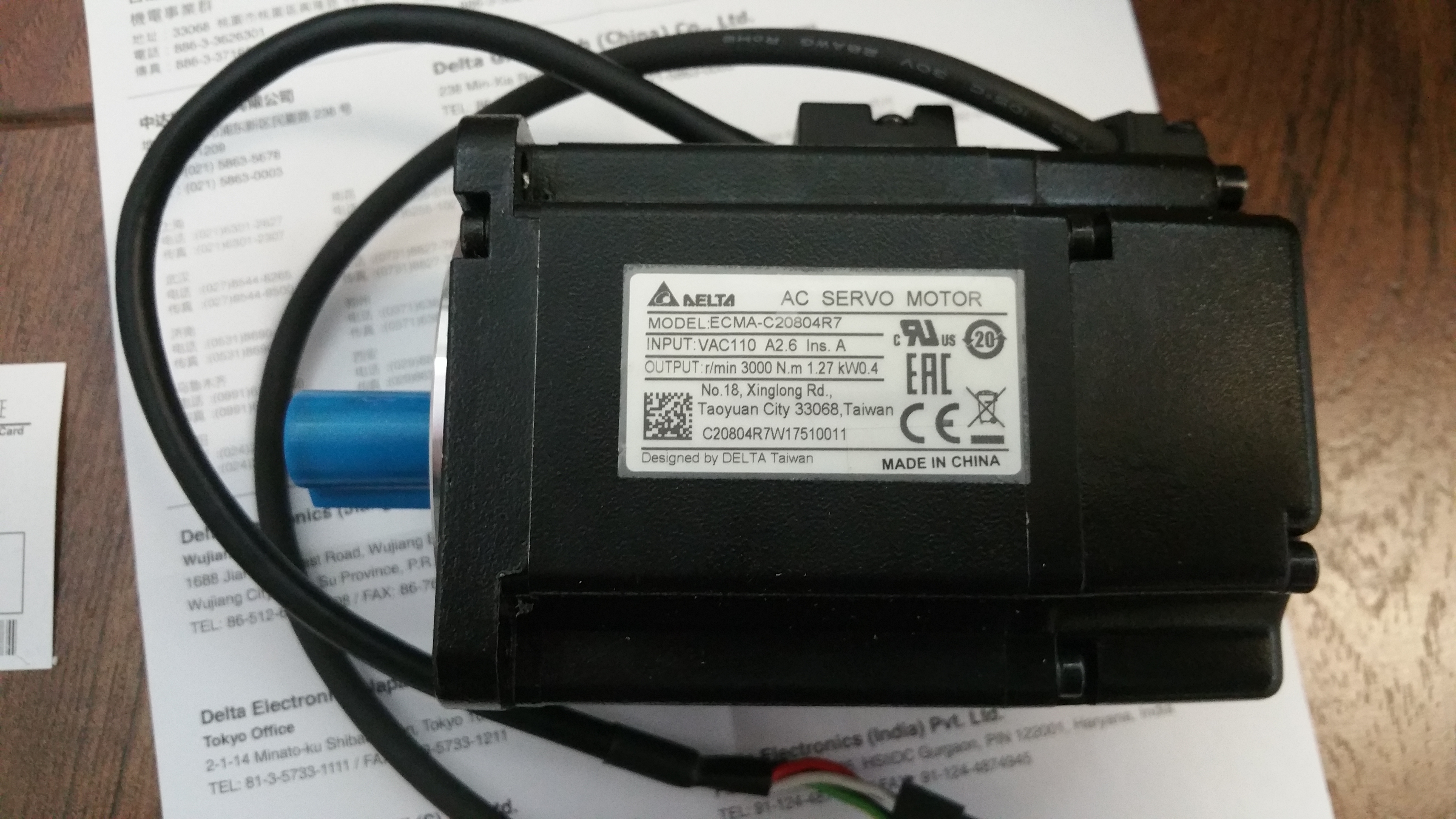

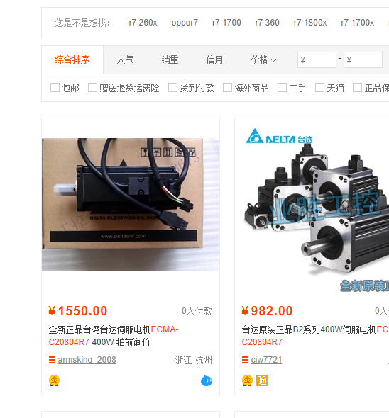

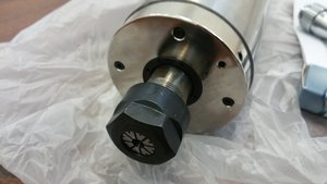

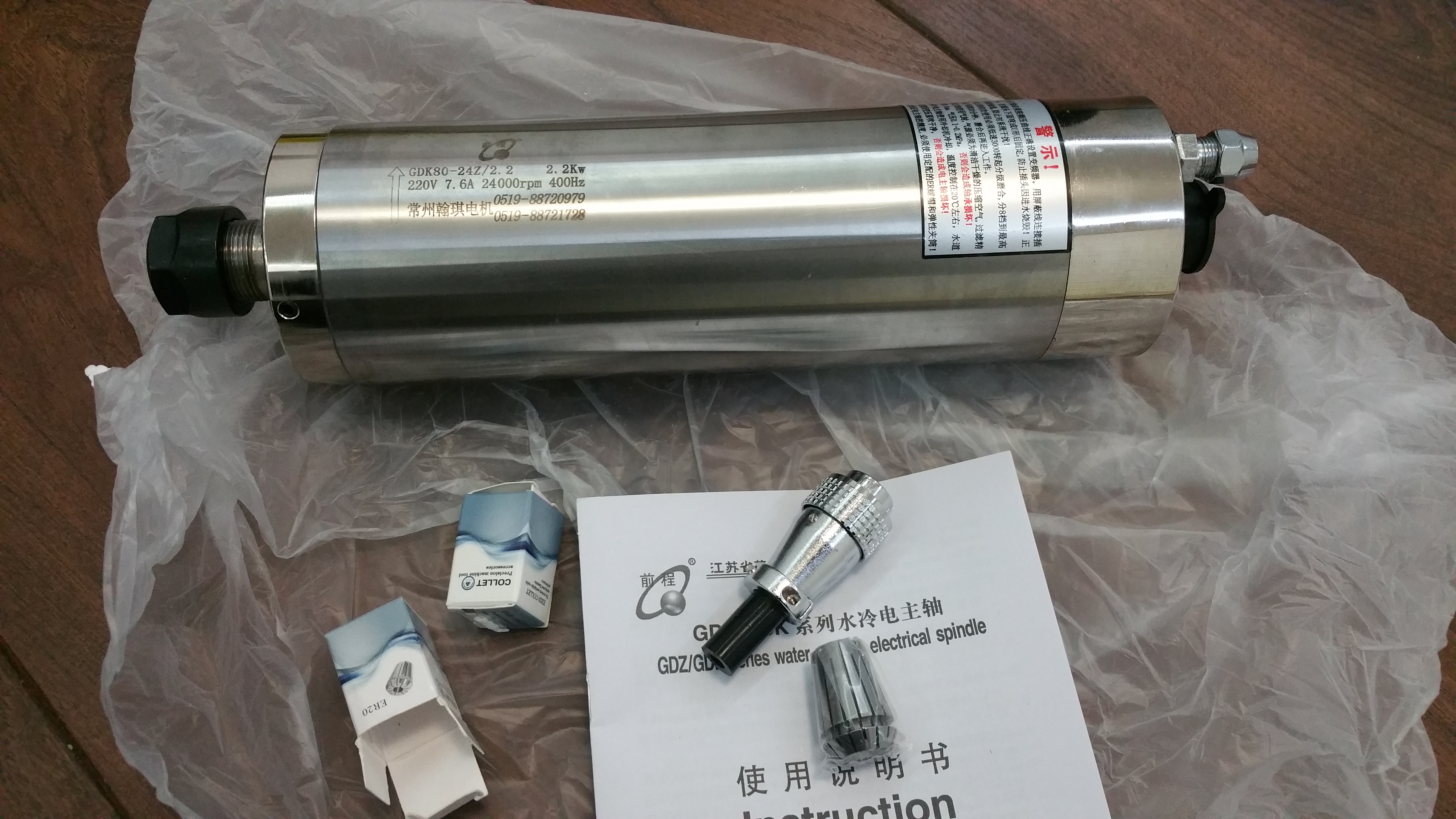

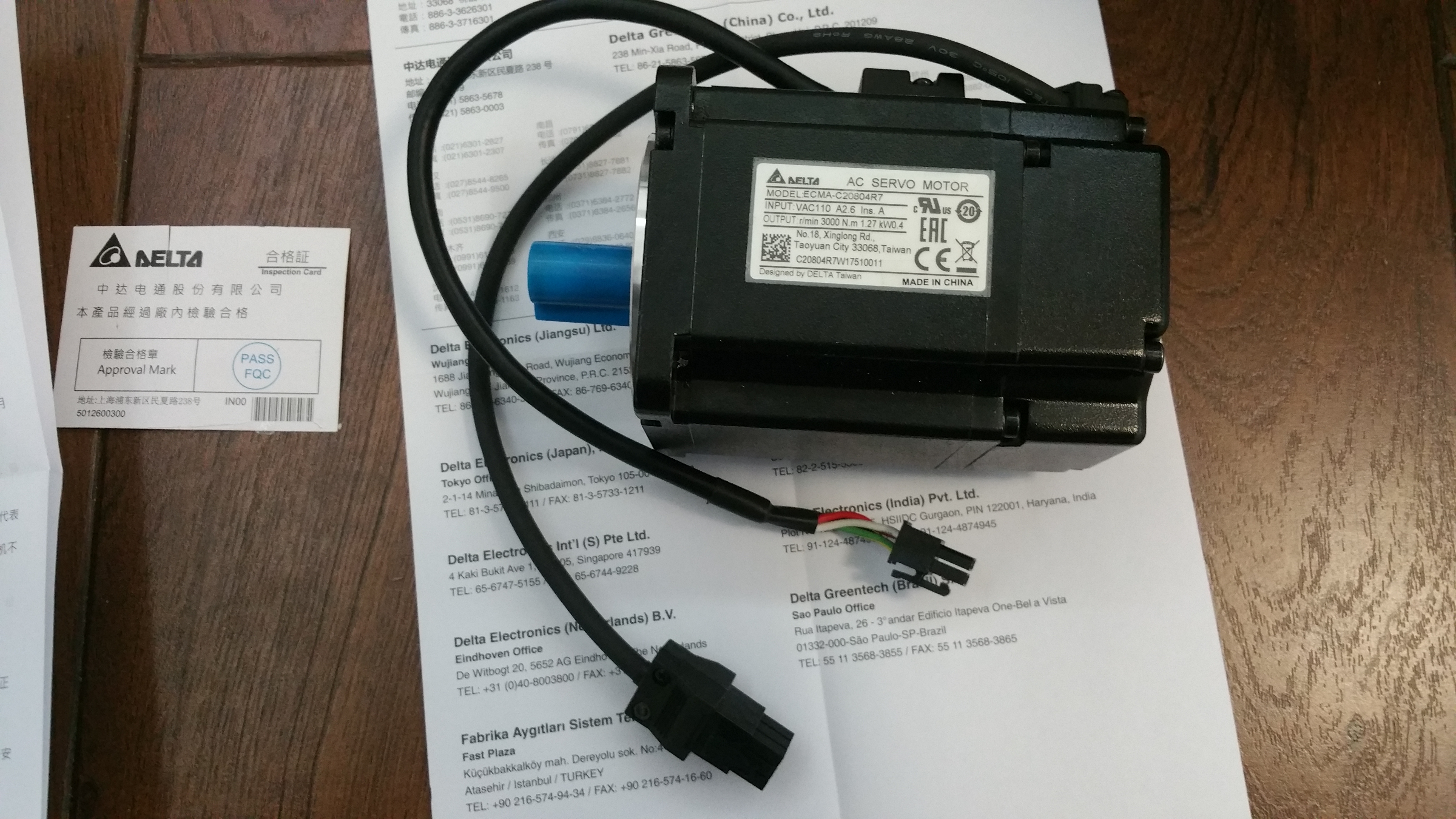

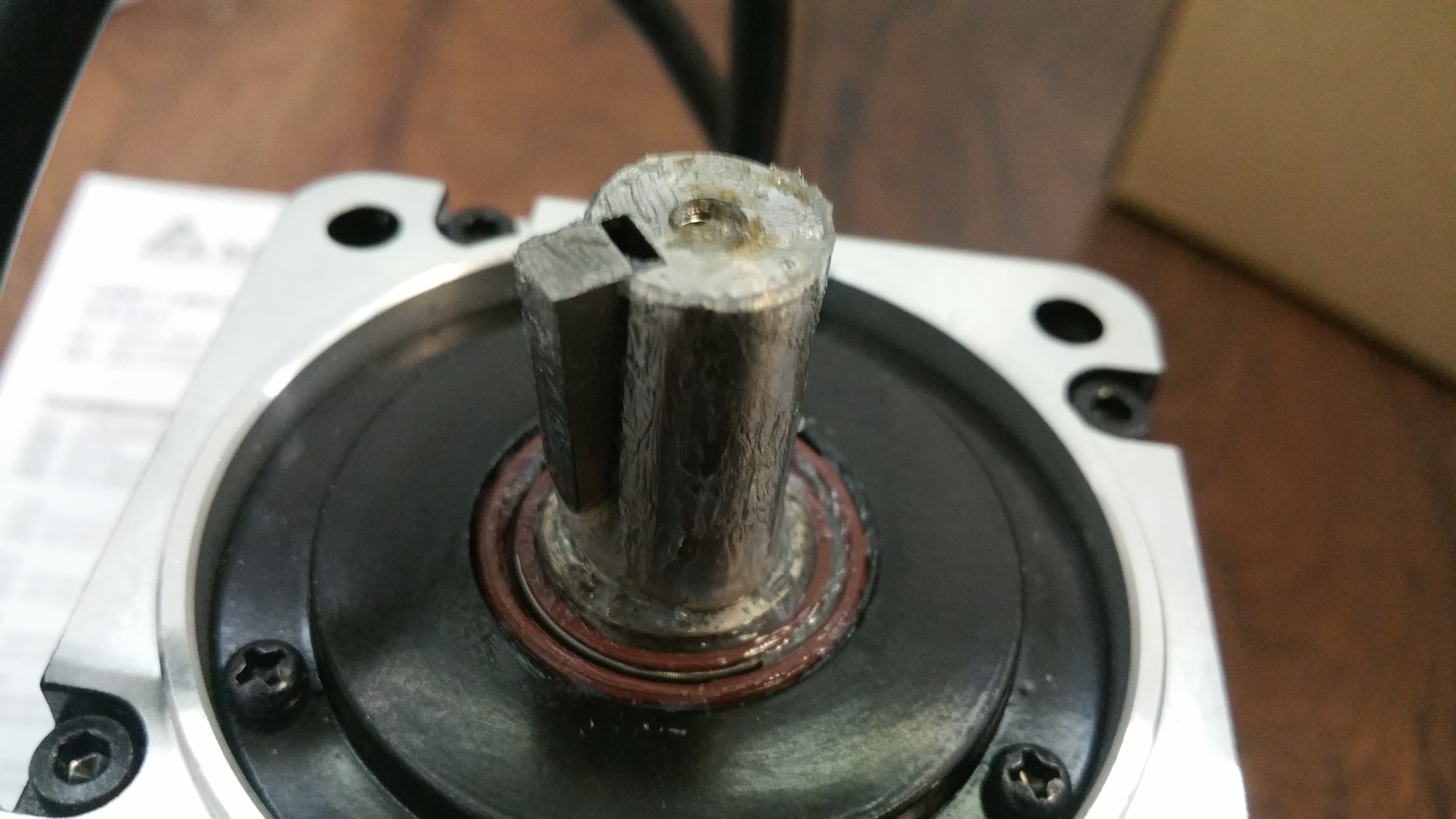

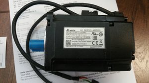

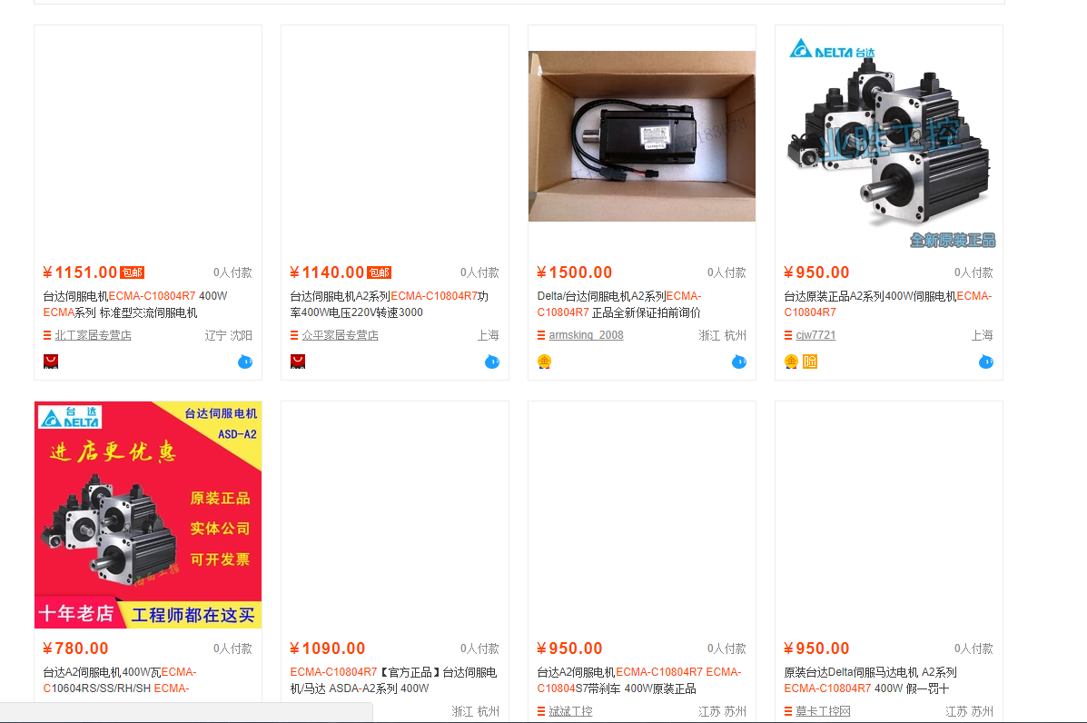

Приехал шпиндель и пробная серва с тао... Магазин вместо ECMA-C10804R7 прислал ECMA-C20804R7, тоесть не А2 серию, а В2. Вдогонку еще заказывал драйвер ASD-A2-0421-L до того, как приехала серва. Китаец уверяет, что теперь дельта делает универсальный движок и драйвер А2 серии подойдет под движок В2... Интрига... Главное конечно выбешивает такое отношение, магаз с хорошим рейтингом и тд, но взяли и отправили на свое усмотрение не то, что у них заказали...После нашей переписки подняли ценник на ECMA-C10804R7 , ECMA-C20804R7, ASD-A2-0421-L на $100 :wik:

Сколько шпиндель обошелся?

tsurika писал(а):дельта делает универсальный движок и драйвер А2 серии подойдет под движок В2... Интрига..
Звездит поди китаец , первое что на ум пришло в А2 энкодер 1200000 на оборот ,в В2 160000 имп\об, ну и в цене разница поди ощутимая..........
К чему это я- как-бы не мешает мануал проштудировать хотя-бы на предмет возможности настроек под движок с другим разрешением энкодера ,дабы конфуз не вышел........

Ну в крайнем случае, конечно можно докупить и на одну ось поставить В2, а на другую А2...На китайских сайтах ценник практически одинаковый на оба движка, по миру С1 немного дороже, где-то на $30... Шпиндель за 230 взял...
Re: Mikoni
tsurika писал(а):Китаец уверяет, что теперь дельта делает универсальный движок и драйвер А2 серии подойдет под движок В2... Интрига...
Вроде будет работать. А2 серия по лучшее будет, можно линейки к серве прикрутить ;)
