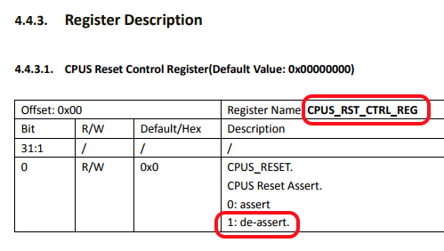

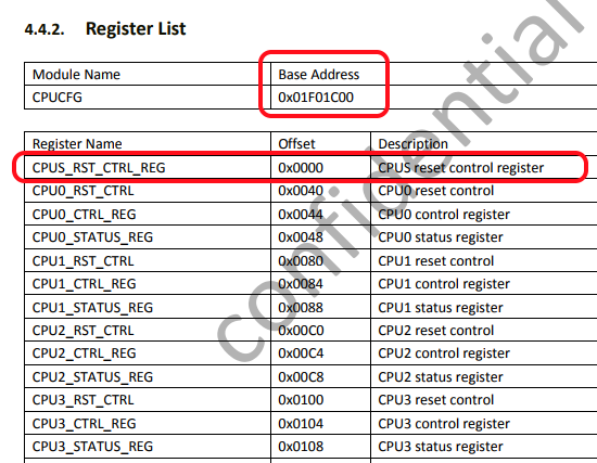

Я начал с примера от апельсинового разработчика - https://github.com/Icenowy/h3-arisc-shutdown. Код должен быть рабочим, т.к. используется как обработчик нажатия единственной кнопки на плате апельсина для перезагрузки всего чипа H3. Аналог кнопки RESET на настольном компе.
Чтобы собрать этот пример в бинарник нужны соответствующие инструменты - https://openrisc.io/newlib/. Инструменты можно собрать опять же из исходников или скачать и распаковать в рабочую Linux систему. Собрать из исходников в текущей системе прям на апельсинке мне не удалось. Поэтому я скачал, распаковал и добавил путь к бинарникам в PATH на той же VirtualBox Ubuntu 16, где ранее собирал образы для апельсинки. Пример, указанный выше, успешно собрался в бинарник по команде make all.
Теперь осталось записать бинарник по адресу 0x00040000 и перезапустить AR100. В файле https://github.com/Icenowy/h3-arisc-shu ... r/Makefile это видно по коду команды make load, которая записывает бинарник arisc-fw.code в адрес 0x00040000 и пишет в регистр 0x01f01c00 значение 0x1. Описание этого регистра можно поcмотреть в доках к чипу H3 (CPUS = AR100)
2018-01-14_115724.png (4109 просмотров) <a class='original' href='./download/file.php?id=129281&mode=view' target=_blank>Загрузить оригинал (59.59 КБ)</a>
2018-01-14_115752.png (4109 просмотров) <a class='original' href='./download/file.php?id=129282&mode=view' target=_blank>Загрузить оригинал (20.52 КБ)</a>
Команда make load использует бинарник sunxi-fel (из пакеты sunxi-tools) для прямой записи в память. В обычном режиме работы Linux системы на апельсине этот способ работать не будет. Для использования sunxi-fel нужно загрузить систему особым образом - http://linux-sunxi.org/FEL/USBBoot. Я в этом способе пока не разобрался, поэтому для записи arisc-fw.code в адрес 0x00040000 и значения 0x1 в адрес 0x01f01c00 использовал свою самописную программку. Также сделал программку, которая делает 48Кб дамп в файл из адреса 0x00040000. С этим набором я вижу, что было в этом адресе до и после записи. Сравнивал структуру дампа до записи со структурой arisc-fw.code, структура файлов сходится. Всё записывается на ура. Но кнопка RESET, согласно коду примера, работать, всё-таки, не хочет.
Стессна, это всё похоже на слепой метод. По хорошему надо код примера переписать на что-то другое, что можно проверить хотя бы анализатором на выходах GPIO. Включить вывод DEBUG инфы в UART, подключиться к этому UART и загрузить систему в FEL/USBBoot режиме.
