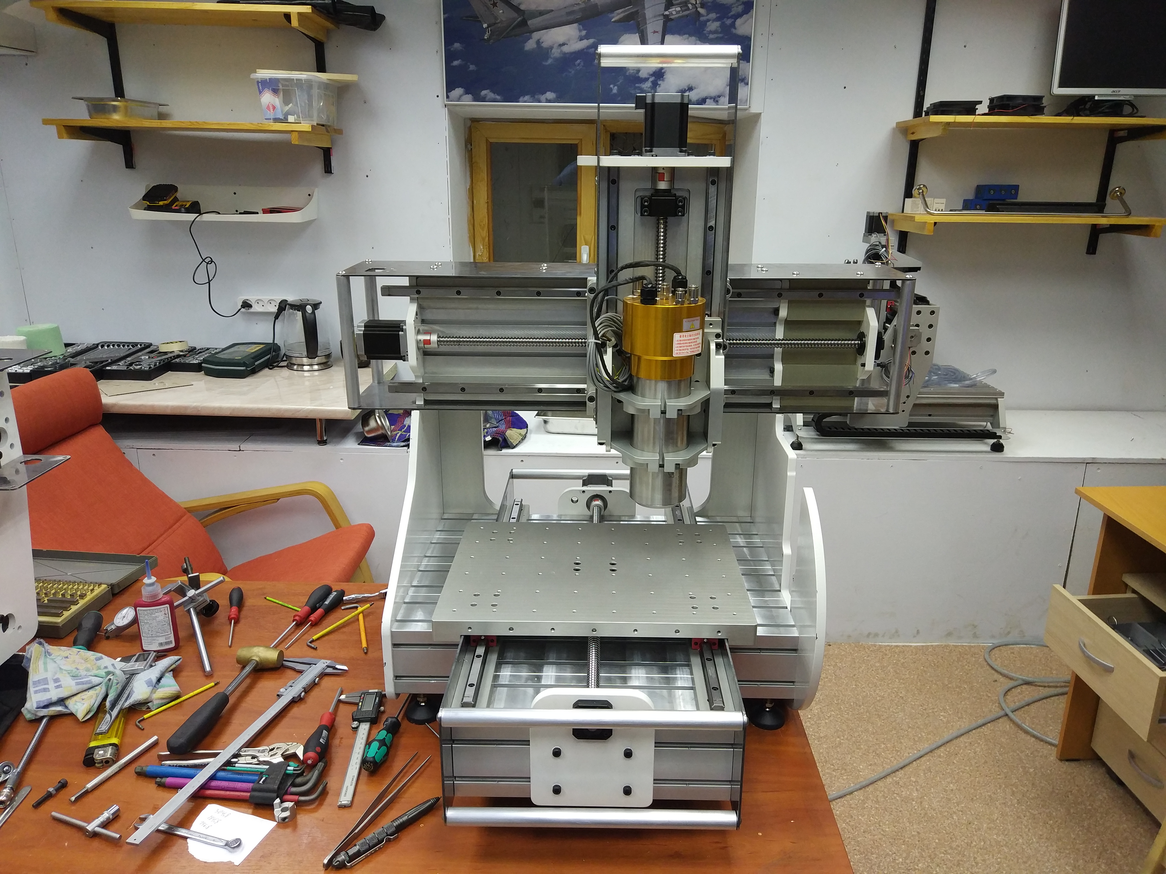

Хотел спросить, а зачем такой мощный инструментодержатель-автосменщик?
Сообщения: 13713
Re: Мелкий+ 400х300х150 с автосменой
Да процесс какбы идет по мере сил. А где он мощный? Вроде дырявый весь.
IMG_20180329_211304.jpg (2876 просмотров) <a class='original' href='./download/file.php?id=135943&mode=view' target=_blank>Загрузить оригинал (4 МБ)</a>
IMG_20180329_211318.jpg (2876 просмотров) <a class='original' href='./download/file.php?id=135944&mode=view' target=_blank>Загрузить оригинал (3.91 МБ)</a>
inFamous
Сообщения: 801
Репутация: 278
Сообщение inFamous »
Вот смысл такой станок шаговиками портить? Поставить сервы и ухххххх)
Сообщения: 13713
Тут хорошие японские шаговики и точность хорошую дают. Да можно что угодно только все это на цену влияет не лучшим образом.
frezeryga писал(а):А где он мощный? Вроде дырявый весь.
Ну он такой добротный!
Может стоит опору fk установить на другую сторону балки? А то "хлипким" кажется. Правда могу ошибаться, по фото трудно определить с такого ракурса.
00001.jpg (2665 просмотров) <a class='original' href='./download/file.php?id=136011&mode=view' target=_blank>Загрузить оригинал (2.96 МБ)</a>
Для мотора в самый раз. От проворота должно быть достаточно.
Но тогда много переделывать придется...
Сообщения: 13713
Опора только в осевом направлении работает а с этим там все норм. Проставыш который продолжение балки сделан из 30мм д16т и прикручен как к стальной боковине так и к нержавейкам.

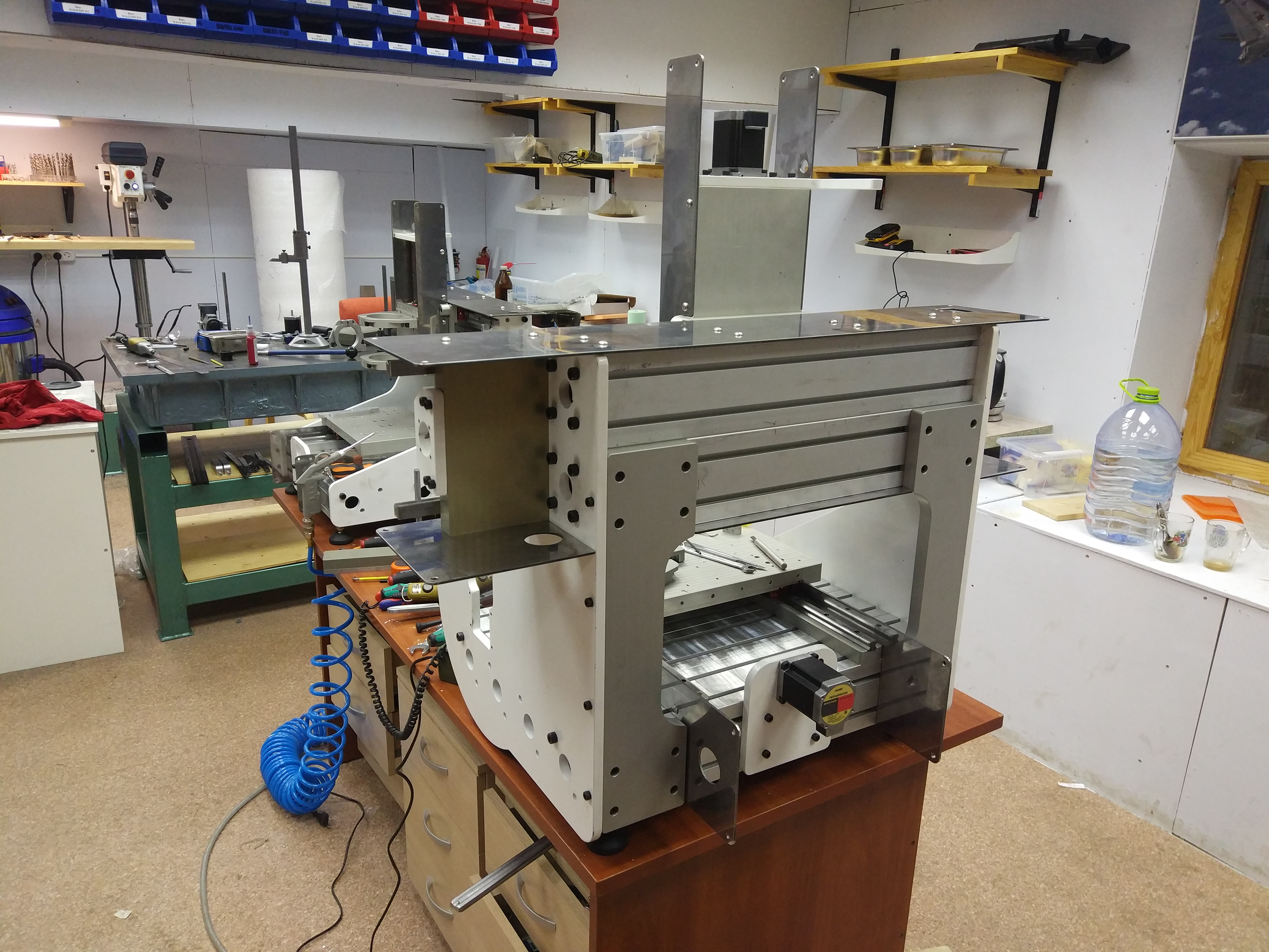

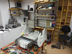

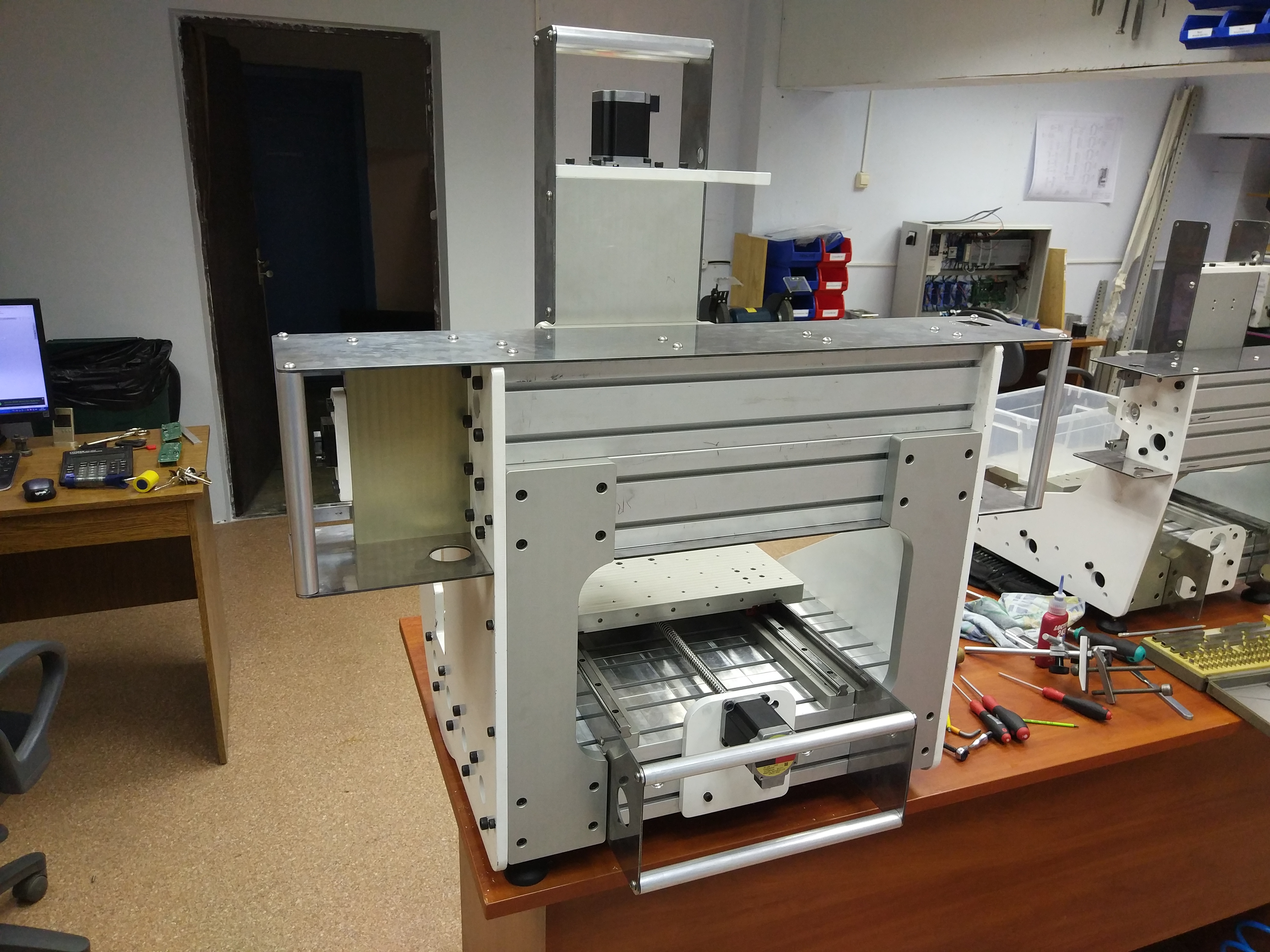

Сообщения: 13713
Основная механика завершена. Осталось проводка и автосмена.
IMG_20180402_213032.jpg (2509 просмотров) <a class='original' href='./download/file.php?id=136211&mode=view' target=_blank>Загрузить оригинал (3.85 МБ)</a>
IMG_20180402_213021.jpg (2509 просмотров) <a class='original' href='./download/file.php?id=136212&mode=view' target=_blank>Загрузить оригинал (4 МБ)</a>
IMG_20180402_213053.jpg (2509 просмотров) <a class='original' href='./download/file.php?id=136213&mode=view' target=_blank>Загрузить оригинал (3.74 МБ)</a>
А для автосмены какая электроника нужна, софт, ну и т.п.?
Сообщения: 13713
Да большинство софта это может. Тут барабан автосмены сделан как обычная ось с такимже шаговиком драйвером и датчиком хоум.
