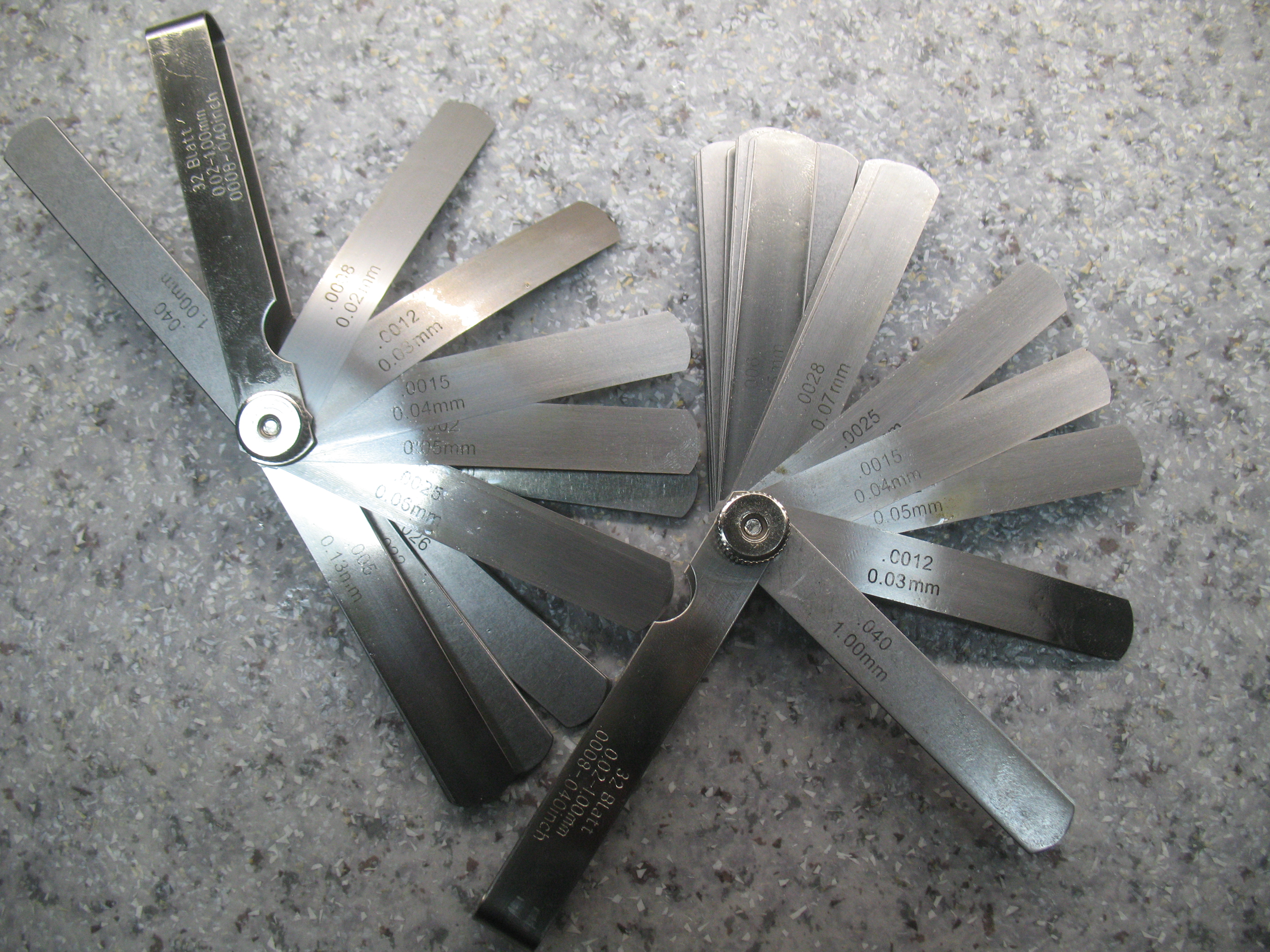

ultrus писал(а):Спасибо за совет, так и сделаю. Только вместо фольги куплю щуп-толщиномер, разберу и порежу на куски.
Пришли подкладочки под рельсы:
Пластины 001.jpg (3837 просмотров) <a class='original' href='./download/file.php?id=116585&mode=view' target=_blank>Загрузить оригинал (4.67 МБ)</a>
Со дня на день жду магнитную дрель, чтобы отверстия пробить: http://www.cnc-club.ru/forum/viewtopic. ... 46#p370646
Теперь есть уверенность, что в сотку попаду. Рельсы буду выставлять на эпоксидке.

Re: «Кроссовер», станок по металлу 100х370х450 на чугунной п
Сообщение Umnik »
щупы симпатичные, прям жалко дербанить такие)

Сообщение Coffeein »
Когда нибудь выставлял закреплял рельсы? Это не дело с прокладками. Вспомнишь мои слова. И на клей сажать не спеши, тоже не дело. .
ultrus
Сообщения: 1978
Репутация: 1329
Откуда: Воронеж
Сообщение ultrus »
Силвер писал(а):Когда нибудь выставлял закреплял рельсы? Это не дело с прокладками.
И выставлял, и закреплял, понимаю твою озабоченность. Но у меня нет особого криминала в десятки, всего-то нужно убрать прогиб в 6 соток по центру станины. Предполагаю, что 5-ти подкладок будет достаточно. У меня есть замеры кривизны автоколлиматором, это должно несколько помочь с выставлением подкладок.
Но рельсы сами по себе кривые не только по вертикали, присутствует банан и в горизонтальной плоскости.
По этому буду пылить приспособы для выставления и по горизонтали, ведь упоров у меня на станине нет.
Силвер писал(а):И на клей сажать не спеши, тоже не дело.
Конечно, изначально буду юстировать без клея. Посмотрю на результат, а потом уже приму решение, клеить или нет.
Поверочная линейка со струбцинами вся приспособа для исправления горизонтального банана.

Сообщение ultrus »
frezeryga писал(а):Поверочная линейка со струбцинами вся приспособа для исправления горизонтального банана.
Поверочная линейка само собой. Прикидывал стандартные струбцины, но каретки двигать для измерений автоколлиматором не получается. По этому направляющие буду ставить прогибом наружу и приспособами притягивать к линейке.
