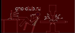

Шиткаму файлы пришлись не по вкусу
:lol:
А что такое
svg
Re: Ось Z кто для плазмы, как сделать?
aftaev писал(а):Шиткаму файлы пришлись не по вкусу
Шиткам (дословно с английкого - ГовноКам) :), оправдывает свое название, эти файлы даже Internet Explorer умеет отображать. Что за фигня :pssdoff:!
Сейчас сделаю dxf
Попробуй вот такой файл:
cnc-club-logo-monochrome.dxf
(106.19 КБ) 1261 скачивание

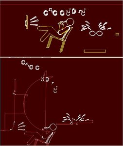

Теперь можно Gcode сделать
Шии.JPG (2111 просмотров) <a class='original' href='./download/file.php?id=6282&mode=view' target=_blank>Загрузить оригинал (31.86 КБ)</a>
Если скажут скорость каку поставить :)

Nick писал(а):Попробуй вот такой файл:
Во!!! другое дело! но немного придется переделать под плазму и увеличить масштаб.
